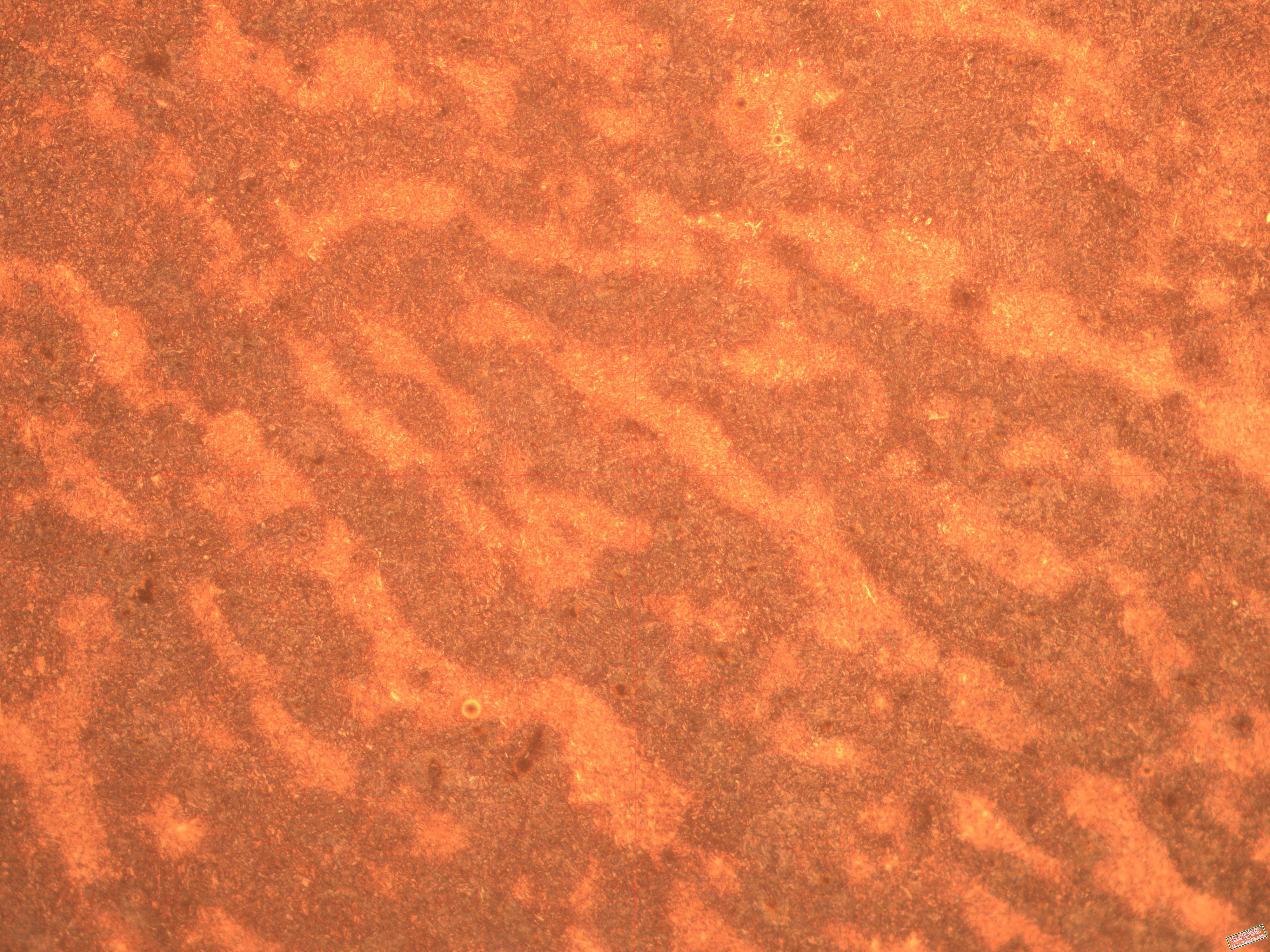

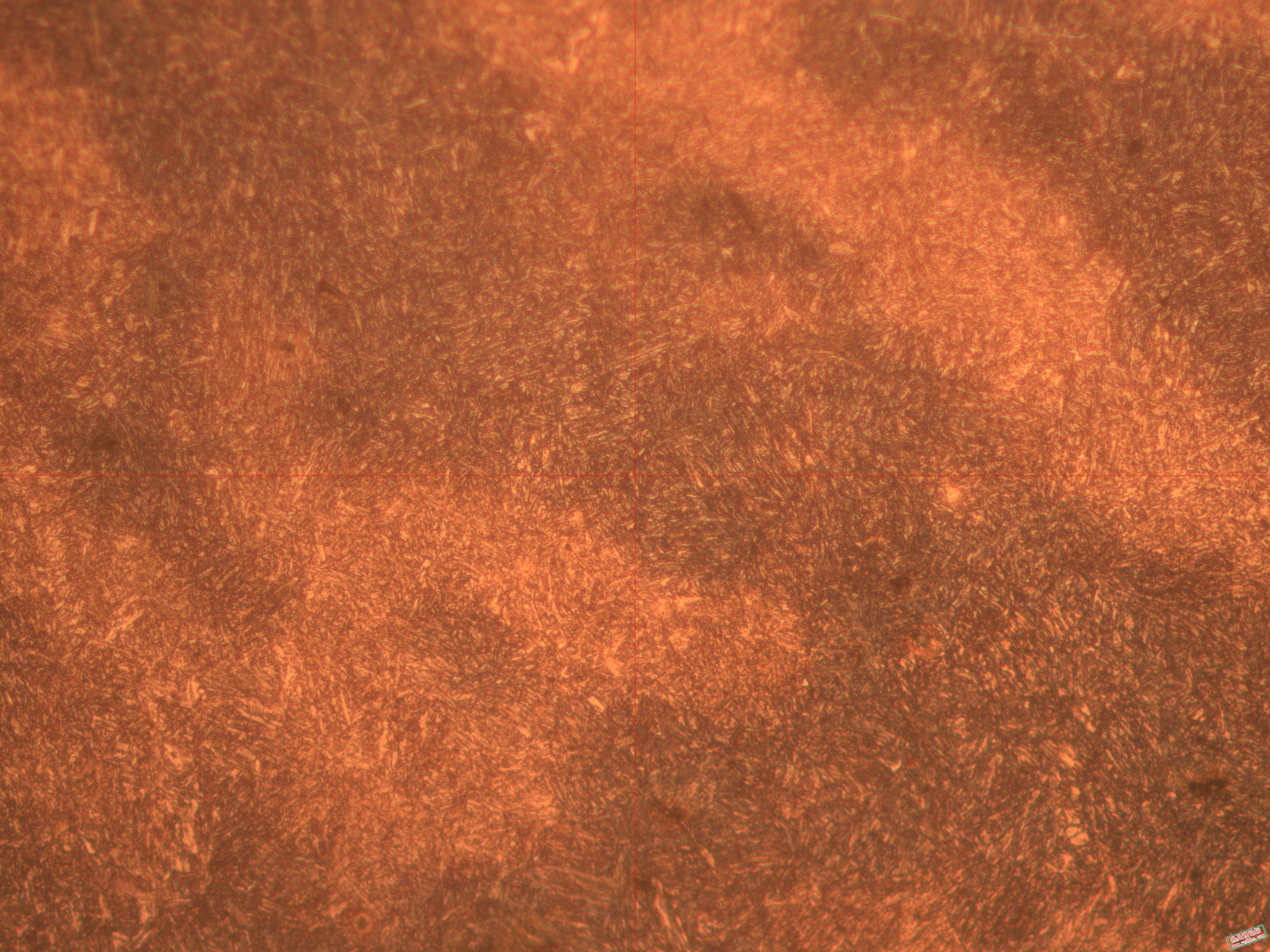

大佬们,请问调质组织腐蚀后的颜色为什么有一块区域很浅,除了这快区域,其他区域都正常
100倍
100倍
400倍
400倍

发表于 2024-6-27 08:48:55 | 显示全部楼层
根源是成分偏析的问题,最终导致的组织转变不同步或者C化物分布不均匀都会出现这种情况。有的地方硬,有的地方软磨制的时候表面不是完全水平的,反光能力不同就导致了明暗差异

发表于 2024-6-27 08:11:36 | 显示全部楼层
偏析+锻造比不够+一丢丢晶粒粗大。不受大力的话没啥影响。

发表于 2024-6-29 10:18:00 来自手机 | 显示全部楼层
这应该是偏析导致的,浅色的c含量低

发表于 2024-7-1 13:42:31 | 显示全部楼层
主流认为是偏析,非主流认为这是正常现象,45钢正火组织珠光体+铁素体,不同组织转变奥氏体唯一不同就是碳含量不同,那么也可以认为是奥氏体后碳的偏析造成的。

发表于 2024-7-1 17:27:14 | 显示全部楼层
你这400X下看典型的回火索氏体组织,至于颜色深浅两种可能要么样品表面平面度不一致的反光原因,要么轻微偏析,因为你的组织差异不是很大,具体问题具体分析

发表于 2024-7-2 22:49:43 | 显示全部楼层
典型的成份偏析,但是从金相看,45钢能调成这样已经很不错了:):)

发表于 2024-7-3 07:59:57 | 显示全部楼层
含碳多的部分就容易腐蚀些,合金多的点会浅些
