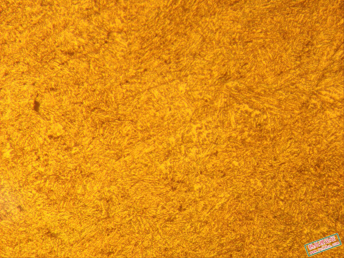

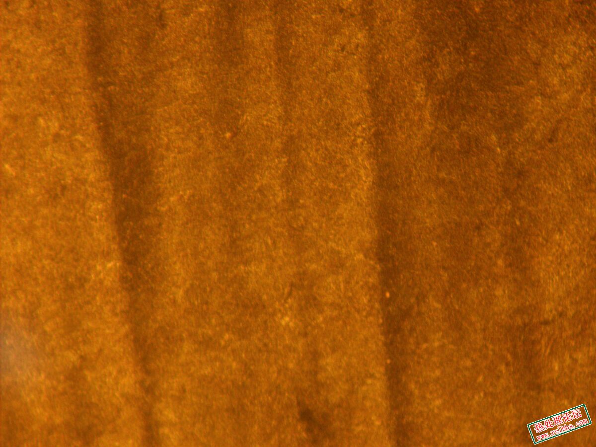

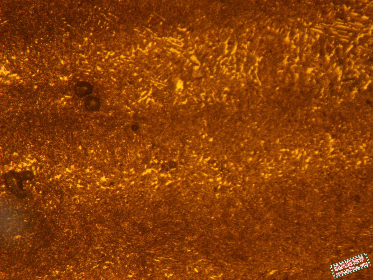

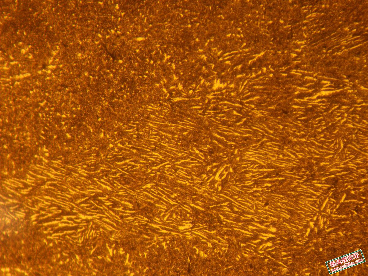

材料是38CrMoAl,倍数200,分了几批做调质温度都一样,金相组织如图。请教下大佬们组织变成这样的原因,工艺是不是有什么问题(最后一张是调质前的退火组织)

发表于 2024-6-29 09:50:49 | 显示全部楼层
调质加热温度与冷却介质配合不当导致。

 楼主| 发表于 2024-6-29 08:56:25 | 显示全部楼层
dzkyx1314 发表于 2024-6-28 17:15
调质淬火温度低,或者局部低了,原始组织位向的铁素体没有能够完全溶解了。如果每次工艺都一样,那就是工 ...
是的老师,工艺都一摸一样但前面七八件都没有铁素体这个问题,但是带状有200倍下很明显

发表于 2024-6-28 17:15:15 | 显示全部楼层
  调质淬火温度低,或者局部低了,原始组织位向的铁素体没有能够完全溶解了。如果每次工艺都一样,那就是工艺可能选择的太保守了。不是每次都能检测到问题件。
