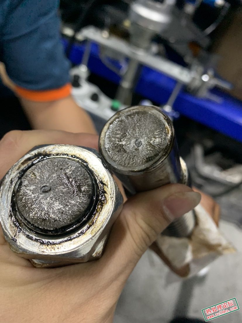

麻烦大神初步分析下原因,丝杆头部断裂

你就不能洗洗干净嘛!!!!!
签到天数: 194 天
发表于 2024-7-3 08:52:47 | 显示全部楼层
变截面疲劳断裂,断口要把油污清洗干净  多角度拍摄
签到天数: 144 天
发表于 2024-7-3 10:27:18 | 显示全部楼层
疲劳源头位于外圆表面细小台阶处,瞬间断区偏离圆心,多源性扭转弯曲疲劳断裂,过渡圆角处发生断裂;
不清楚产品工艺流程
签到天数: 478 天
发表于 2024-7-7 15:34:37 | 显示全部楼层
不清 ...
请教一下,瞬间断区偏离圆心会不会是表面丝杆问题
签到天数: 125 天
发表于 2024-7-8 15:26:32 来自手机 | 显示全部楼层
表面的油污清理一下,可以更好的进行分析
签到天数: 485 天
发表于 2024-7-8 16:38:14 | 显示全部楼层
楼主请根据热处理手册第4版第4卷105页上的说明进行必要的断口清洗,不然影响分析。
签到天数: 144 天
发表于 2024-7-8 17:31:49 | 显示全部楼层
理想状态纯扭转力作用下,顺断区在轴心部,这个受到了弯曲力,所有偏离轴心了
发表于 2024-7-28 21:42:39 | 显示全部楼层
服役时间多久。丝杆制造工艺如何?
签到天数: 245 天
发表于 2024-9-15 05:15:22 | 显示全部楼层
拉伸疲劳断裂,裂纹源在偏中心的椭圆缺陷处向边缘扩展。
