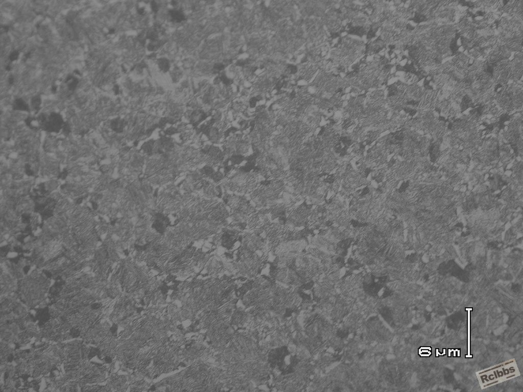

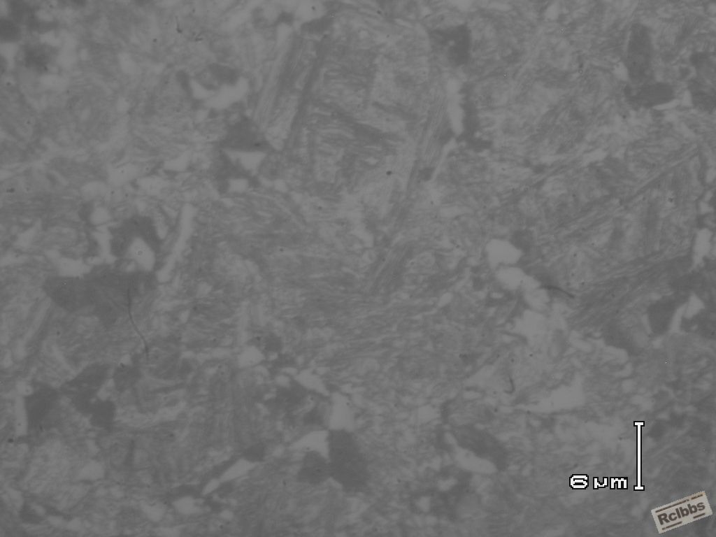

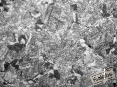

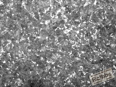

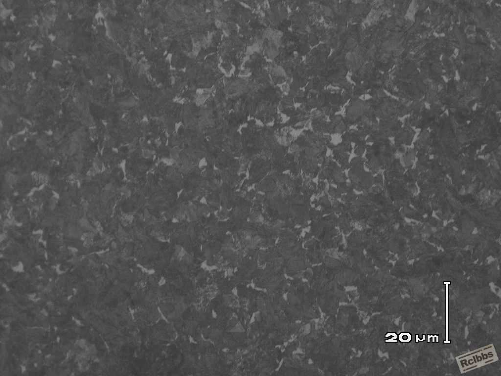

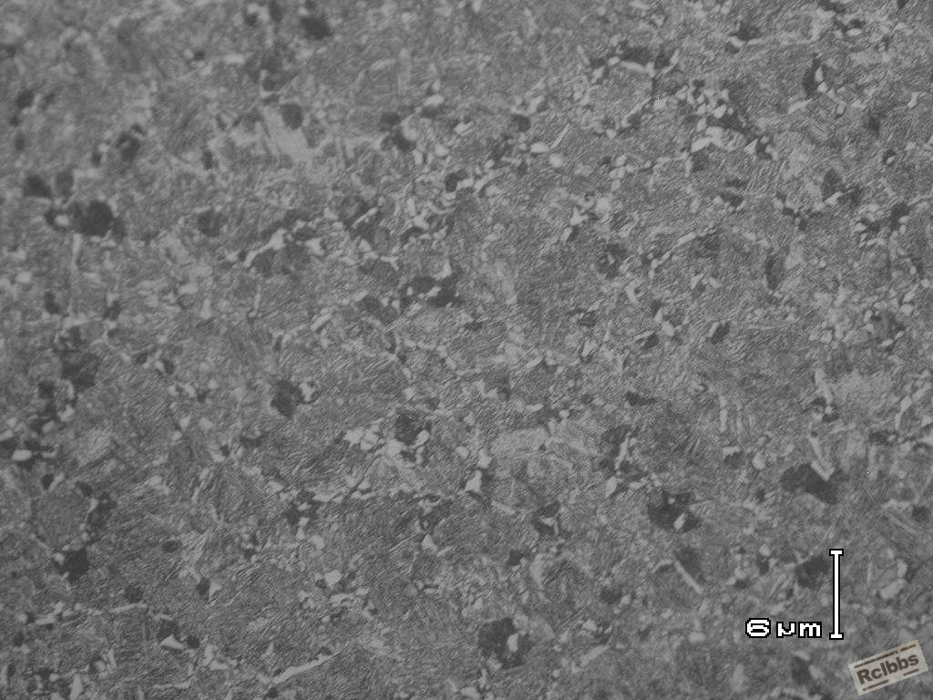

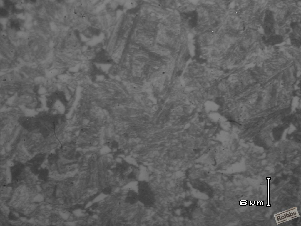

1.新手上岗,请大家看看制样方面有什么问题么?(不知道正确的应该咋样,心里没底)
2.金相照片能PS下对比度和亮度么?(第3张是PS了第2张照片,第5张是PS了第4张照片)
(材料都是弹簧钢线材原材料 日本新日铁牌号的SAE9254和SUP190-N 第2和第3图上标尺错了 应该是400X的)
SAE9254 400X
SAE9254 400X
SAE9254 400X
SUP190-N 400X
SUP190-N 400X
SUP190-N 400X
SUP190-N 400X (PS了亮度和对比度)
SUP190-N 1000X
SUP190-N 1000X
SUP190-N 1000X
SUP190-N 1000X (PS了亮度和对比度)

制样没什么问题。弹簧热处理组织不好!
发表于 2010-6-23 13:27:57 | 显示全部楼层
同意2楼意见制样没什么问题。弹簧热处理组织不好!
图片的对比度和亮度没有调整好,有些暗了,第一张最暗。调整好了应该是很清楚的

材料都是未热处理的原材料 :)  金相照片能不能PS对比度的?
发表于 2010-6-23 14:21:14 | 显示全部楼层
可以试试PPT里面的图片对比度,背景色,和亮度处理。
弹簧钢是中高碳钢,回火后马氏体分解,我觉得组织还可以。
图片的清晰度还可以更高些
签到天数: 16 天
 楼主| 发表于 2010-6-23 15:34:03 | 显示全部楼层
是炼钢厂出来的原材料,还没热处理过 。组织应该是F+P
我自己感觉不知道是抛光问题还是显微镜调整问题,总觉得表面不是很清晰

建议把孔镜光栏调小一点,组织更清晰,你自己试一下吧。

试样制样很好,显微镜没调好有点模糊。聚焦和光栅适当调整,清晰后再拍照。

看上去没P。
应该是正火组织,冷速较快形成:上B+先共析F+少量T。
