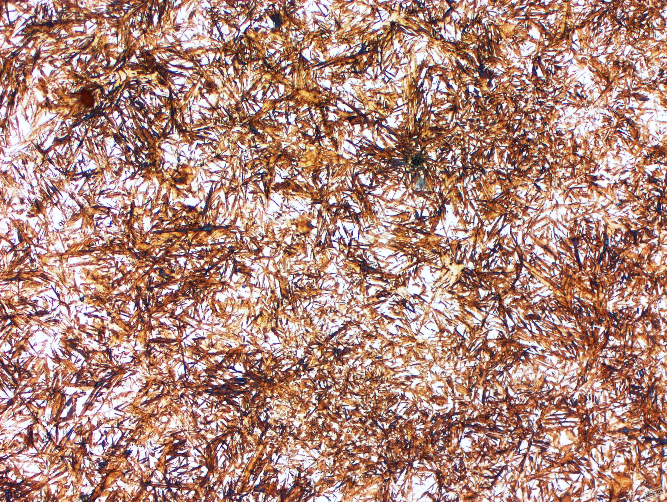

发表于 2010-6-25 18:41:11 | 显示全部楼层 |阅读模式

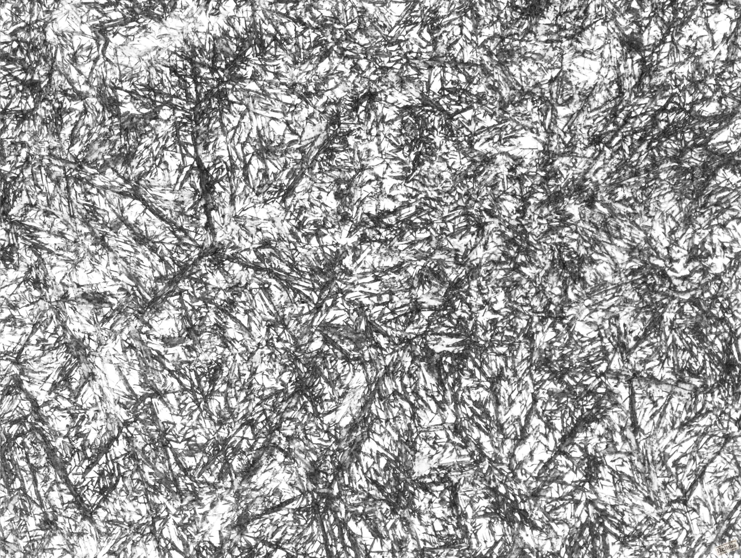

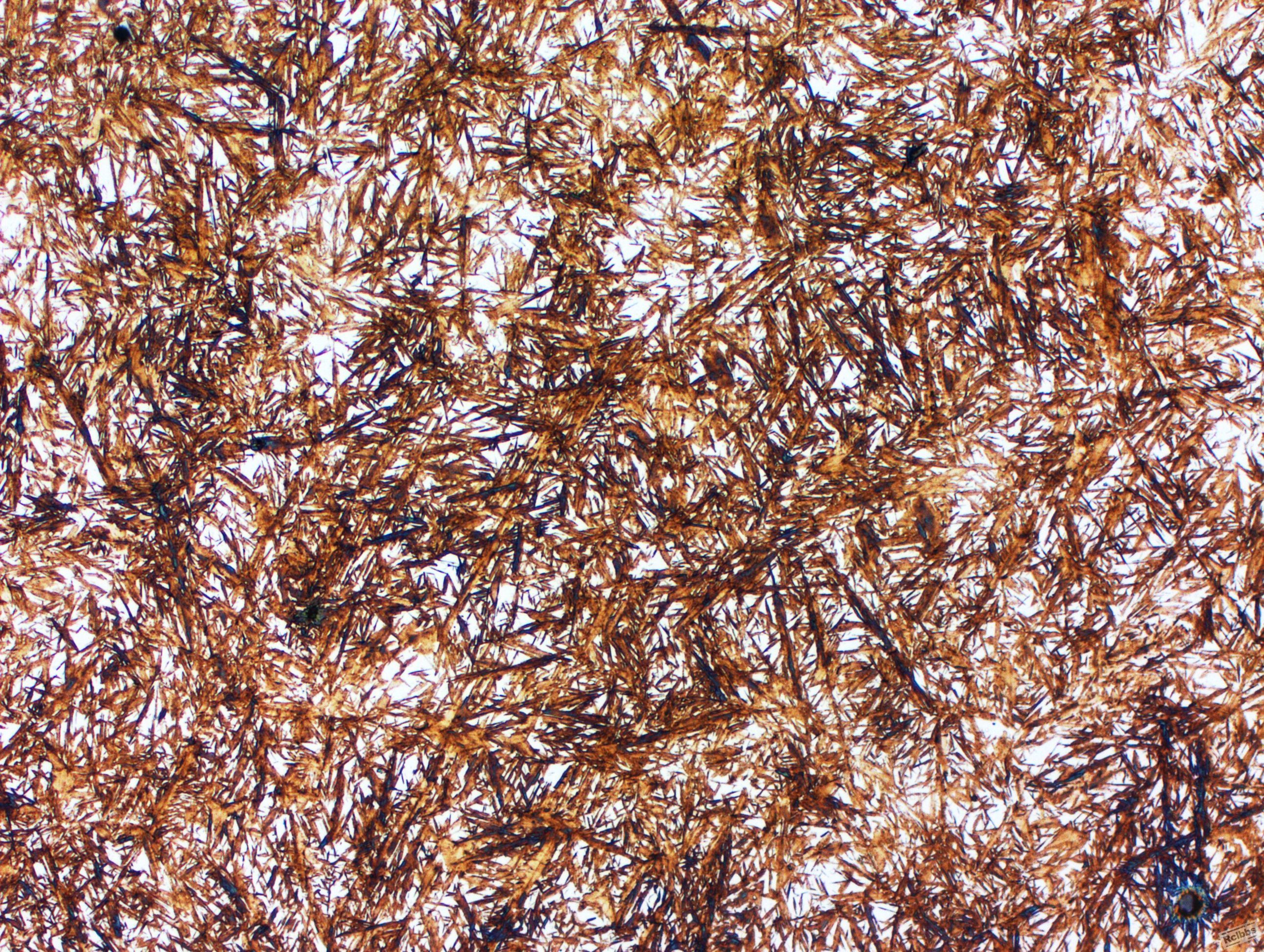

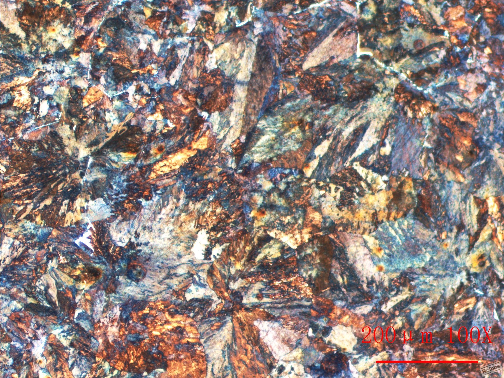

GCr15淬火过热照片
参与人数 1热处理币 +40 贡献值 +20 收起 理由
wangqinghua196 + 40 + 20 精品资料!
签到天数: 953 天
发表于 2010-6-25 20:29:27 | 显示全部楼层
估计淬火温度约为900℃,碳化物都溶入奥氏体了。
签到天数: 611 天
发表于 2010-6-25 21:50:18 | 显示全部楼层
粗大针状马氏体,残余奥氏体也很多
签到天数: 220 天
发表于 2010-6-26 09:46:31 | 显示全部楼层
不相信这是GCr15钢的组织。
发表于 2010-6-26 14:38:52 | 显示全部楼层
淬火过热,那淬火的温度时多少?
发表于 2010-6-26 20:02:46 | 显示全部楼层
    同意2楼的意见,温度是在900度左右了,严重的过热组织和过多的残奥,GCr15淬火过热照片在【金属材料金相图谱】资料中有这样的类似图片
发表于 2010-6-28 00:26:58 | 显示全部楼层
我遇到过这样的情况,炉子跑温一度达到940度,请问楼主,这样的组织,如果是轴承座,还能用吗?把零件摔在地上也没见裂纹

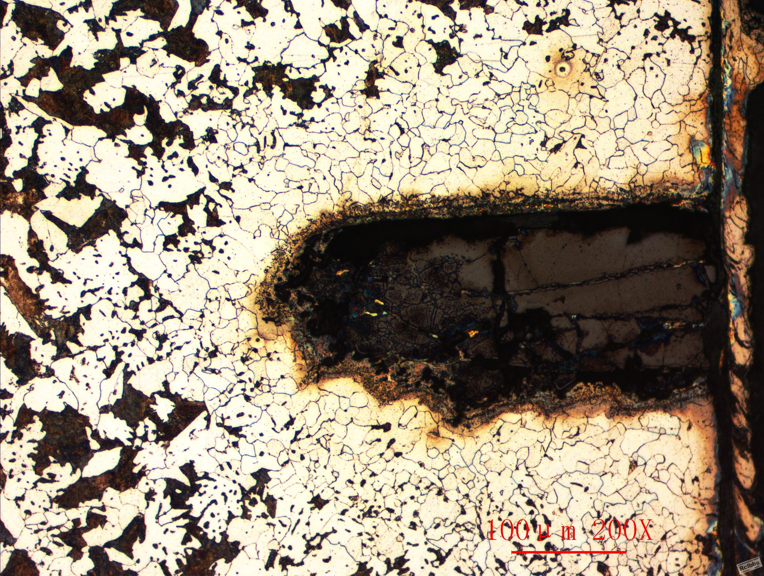

 楼主| 发表于 2010-8-17 19:55:38 | 显示全部楼层

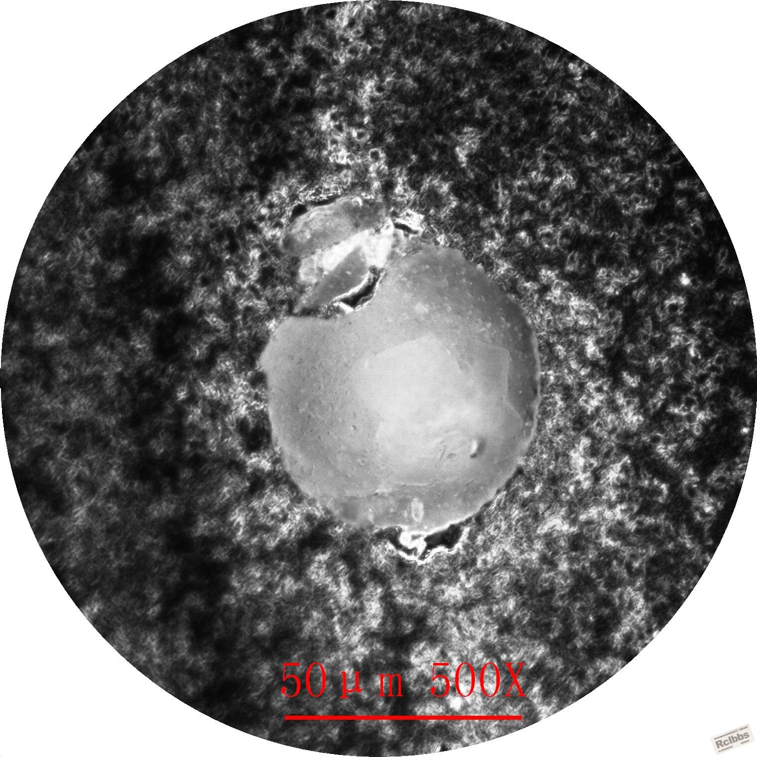

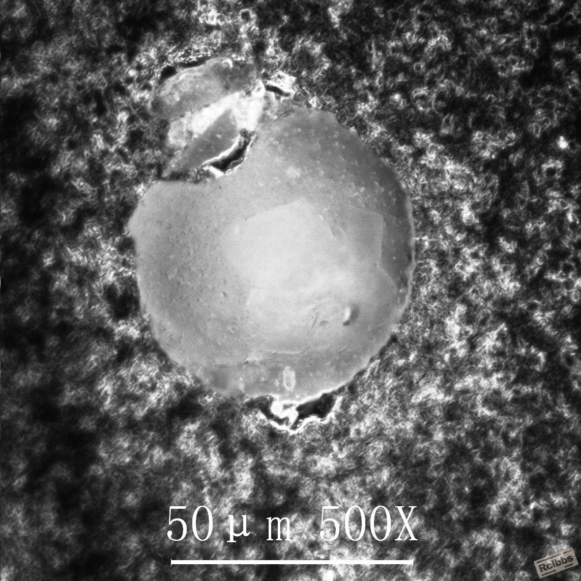

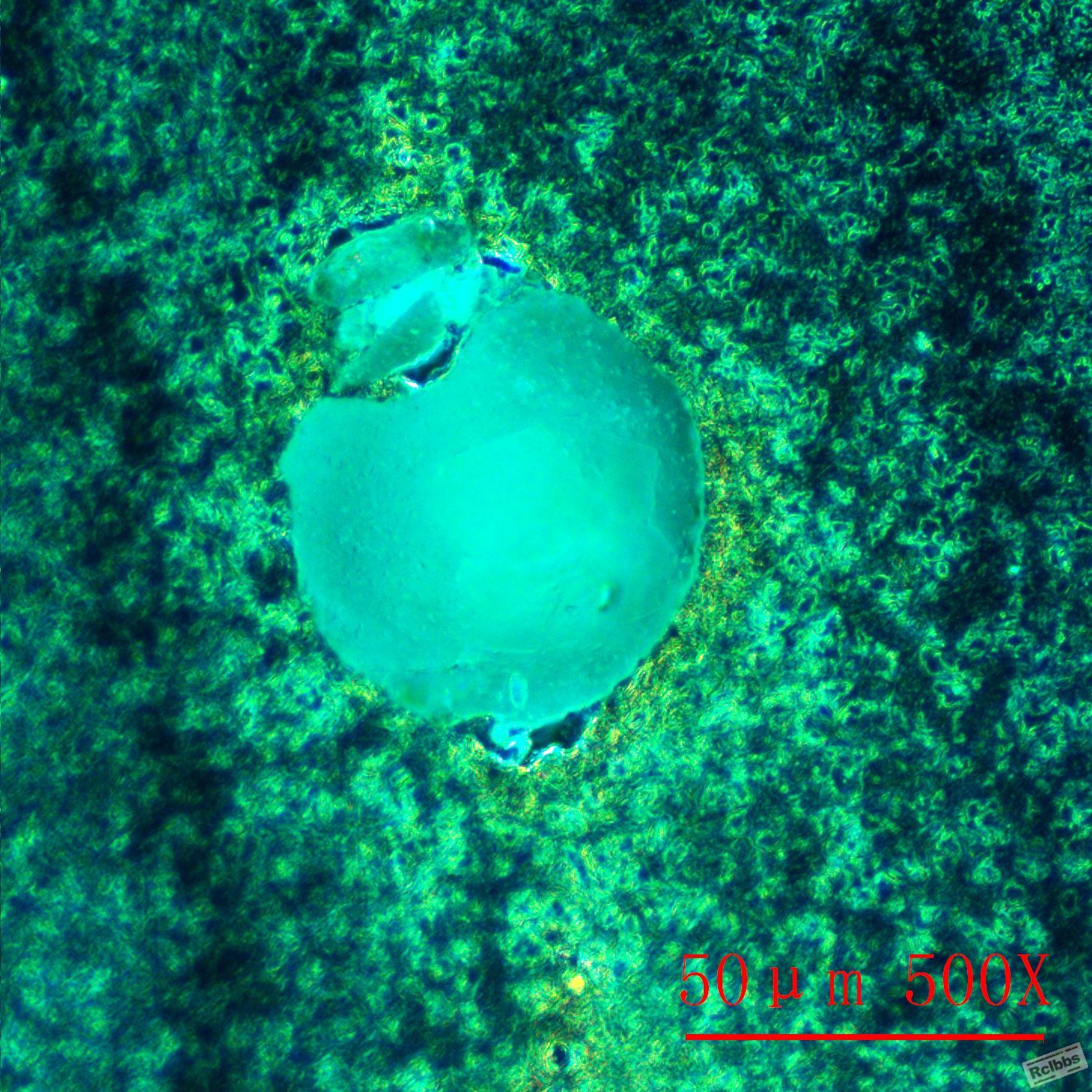

夹杂照片
签到天数: 79 天
发表于 2010-8-17 20:05:10 | 显示全部楼层
回复 8# wujunfeng610
    氧化镁尖晶石外来夹杂?

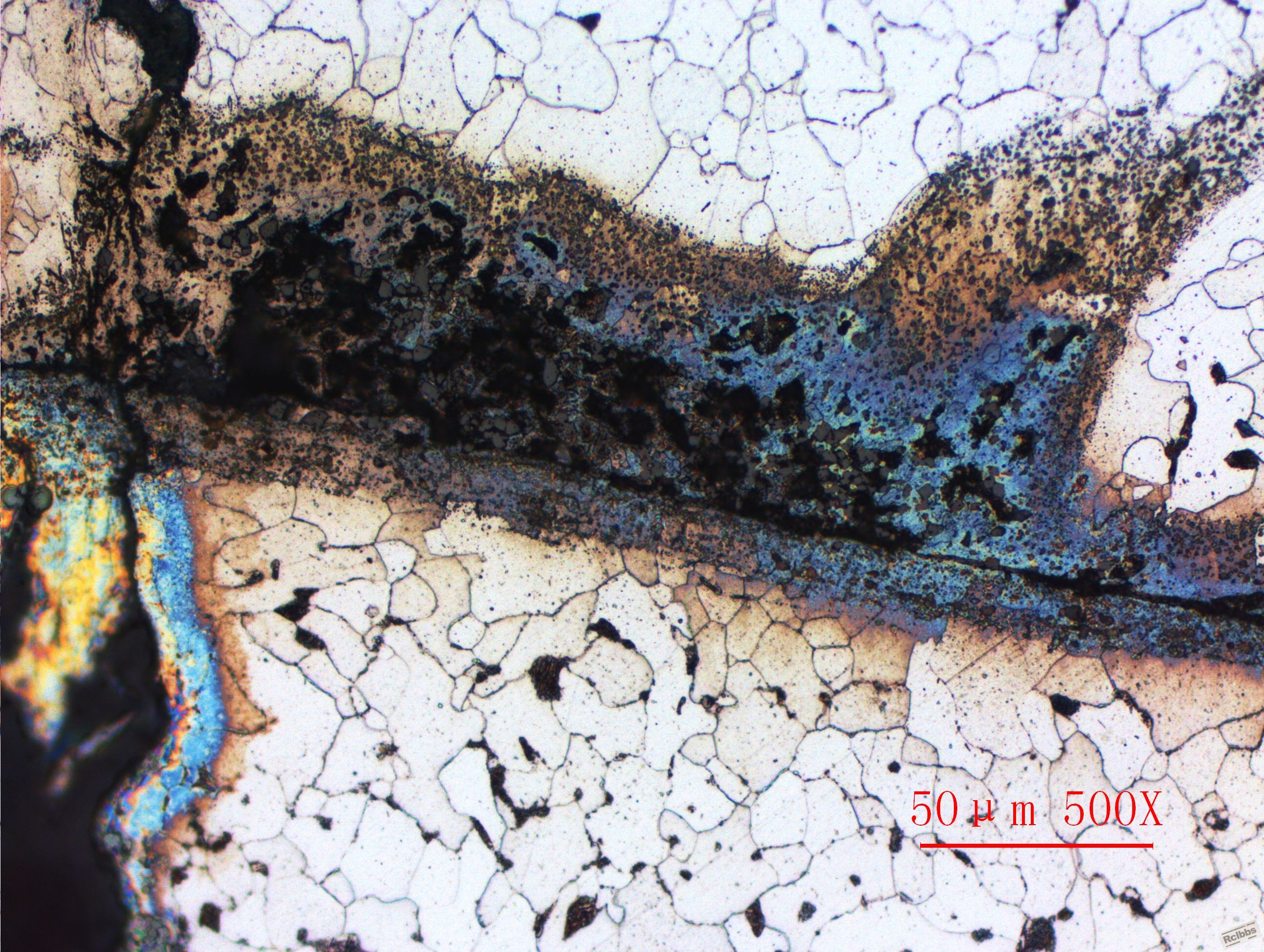

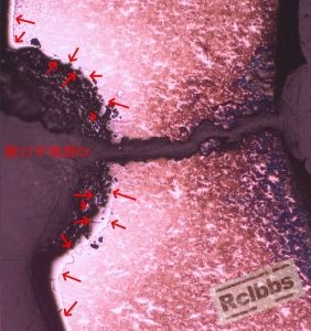

签到天数: 226 天
 楼主| 发表于 2010-8-17 20:56:30 | 显示全部楼层
裂缝中的Cr
签到天数: 226 天

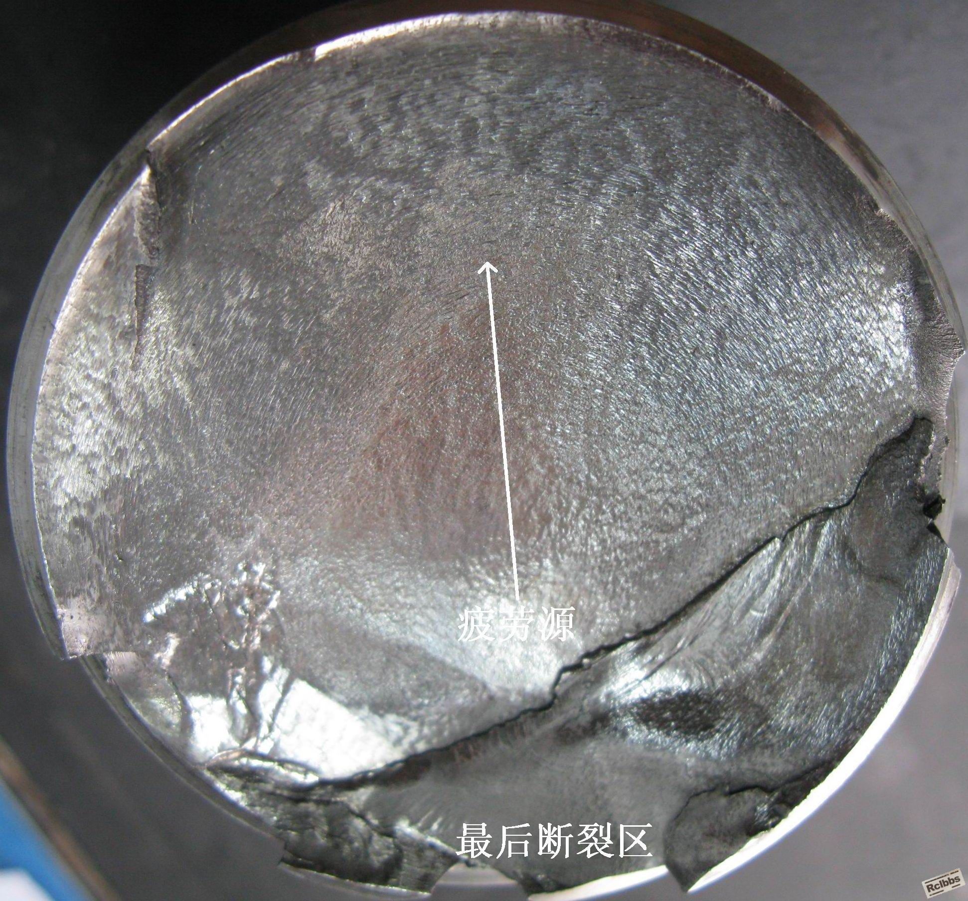

 楼主| 发表于 2010-8-17 21:04:33 | 显示全部楼层

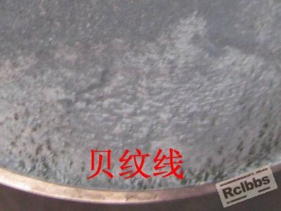

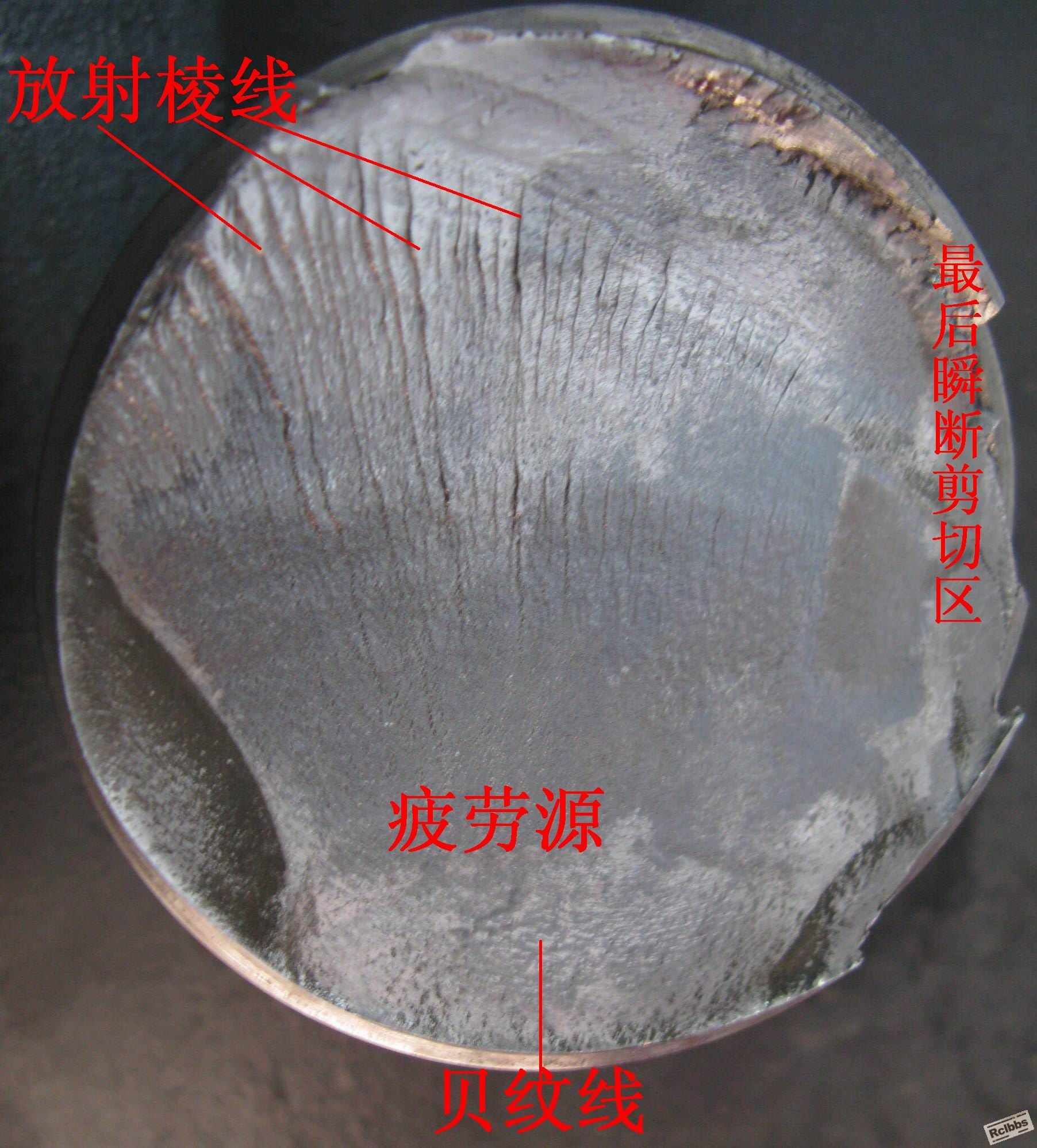

11-1是11的局部放大,此断口为高周疲劳断口。
疲劳源位于内部,见图2,源区颜色较深。断口可见明显典型放射棱线,见图11,为裂纹扩展方向,该断口中疲劳弧线见照片11-1中下部,与放射棱线正对,剪切瞬断区所占面积小。断口中未见肉眼可见夹杂及其它宏观冶金缺陷。零件的断裂为服役中疲劳断裂
此断口为高周疲劳断口。疲劳源位于内部,见图1。断口可见明显典型疲劳弧线,贝纹线(疲劳裂纹扩展的推进记号,见图中箭头所指),为疲劳裂纹扩展区,该区较平坦、光滑,颜色较最后短裂区较深,最后断裂区在图1中照片下方。断口中未见肉眼可见夹杂及其它宏观冶金缺陷。零件的断零件的断裂为服役疲劳断裂。
gtn1314 + 5 感谢上传!

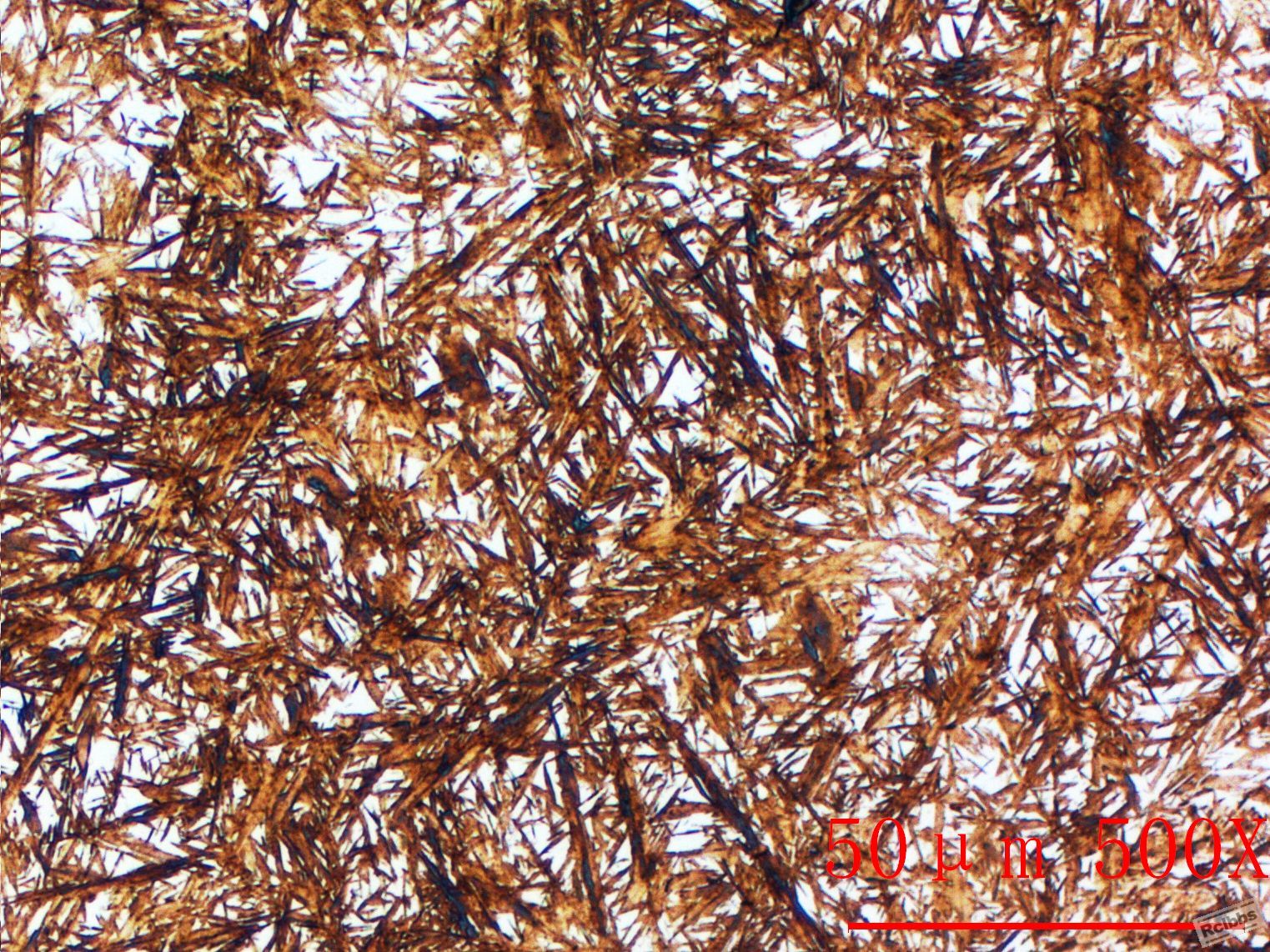

 楼主| 发表于 2010-8-17 21:18:58 | 显示全部楼层

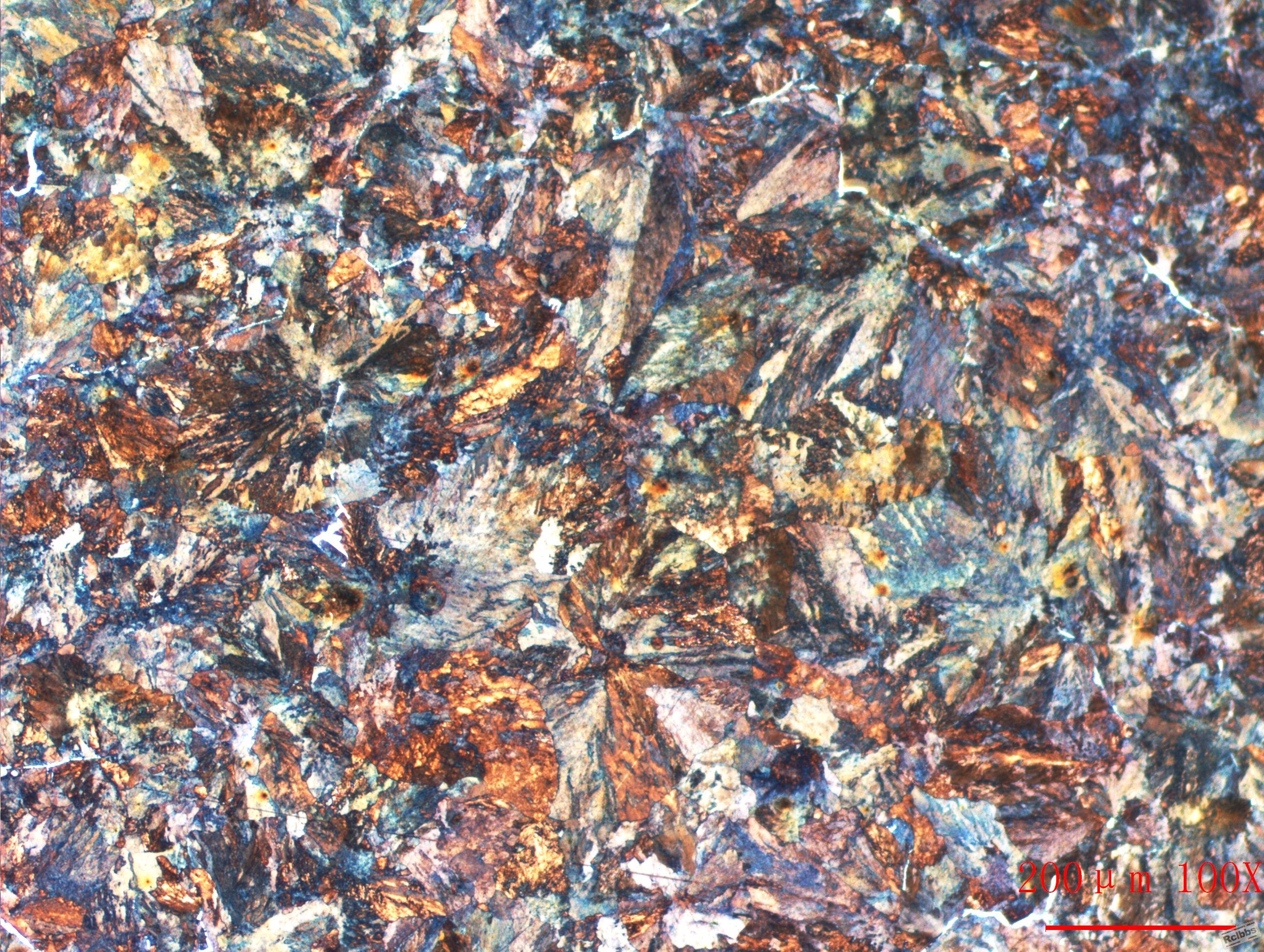

30CrMnSi等温淬火上贝氏体照片
登录/注册后可看大图
登录/注册后可看大图
登录/注册后可看大图
登录/注册后可看大图
发表于 2010-8-18 21:15:41 | 显示全部楼层
组织的确挺粗大的!

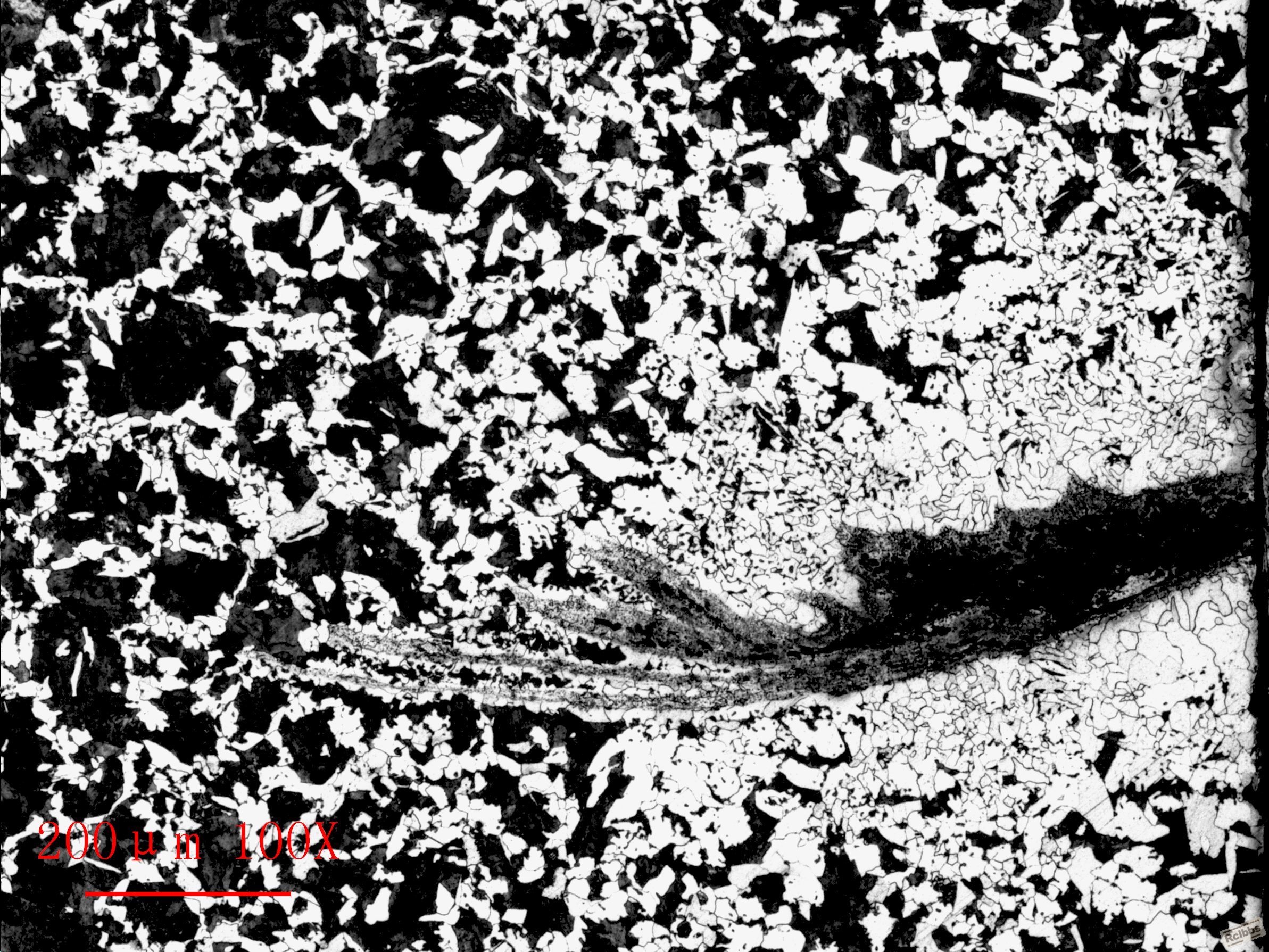

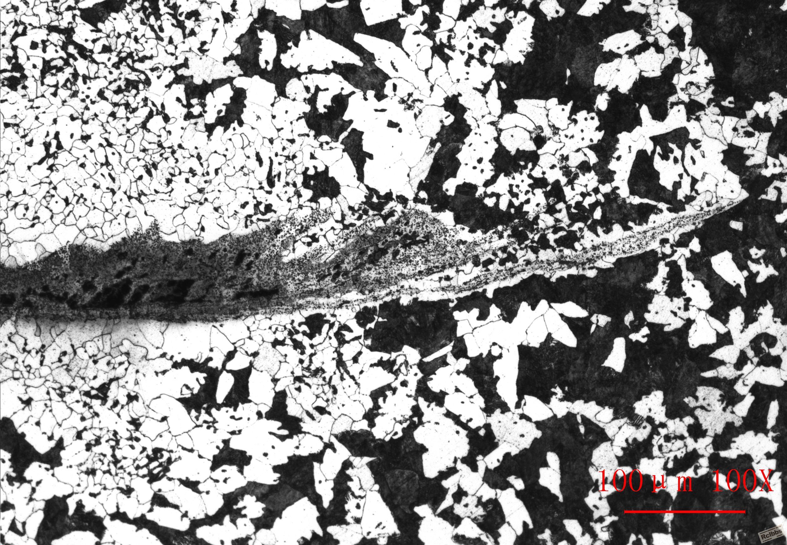

 楼主| 发表于 2010-8-23 18:45:35 | 显示全部楼层

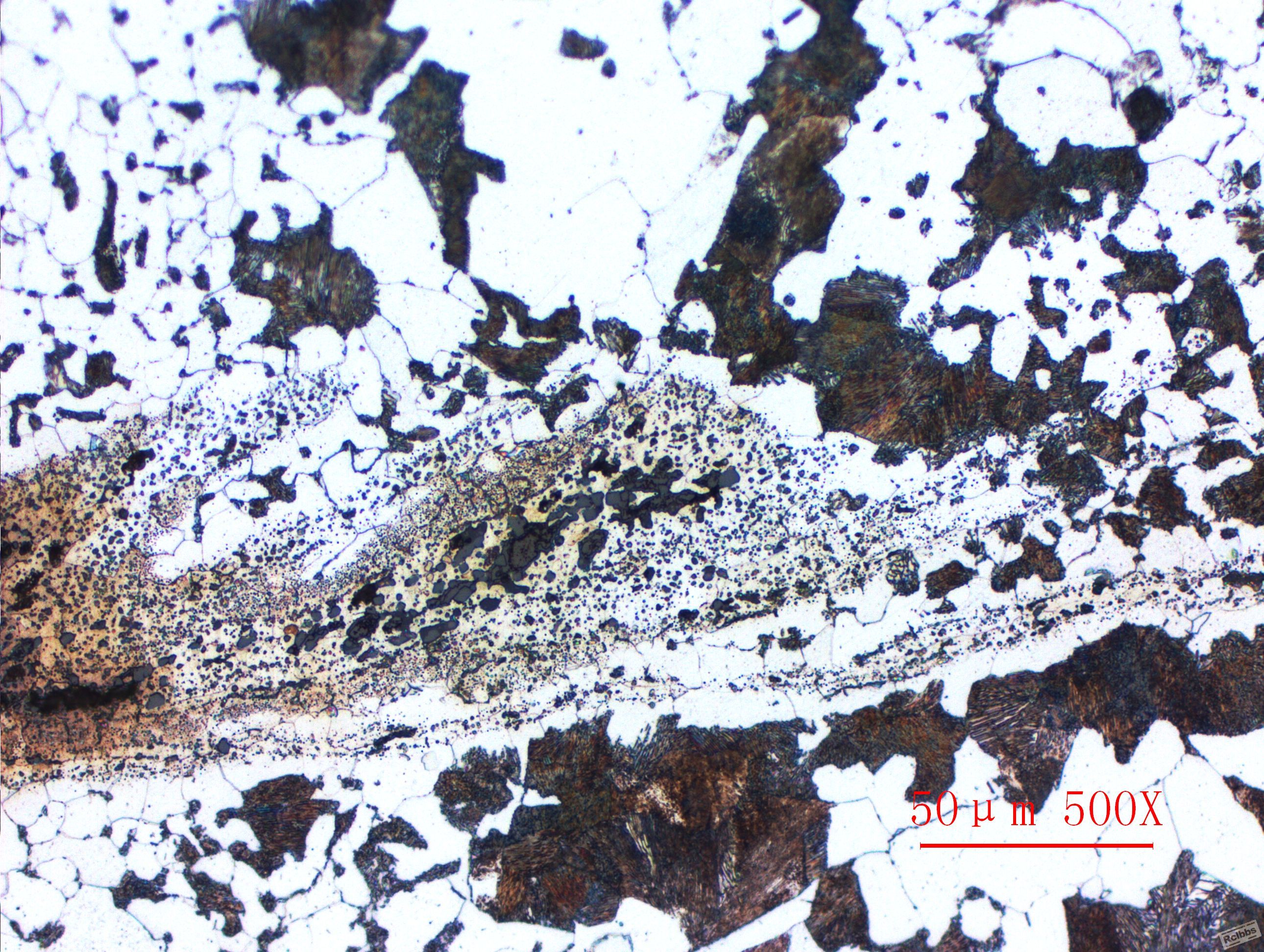

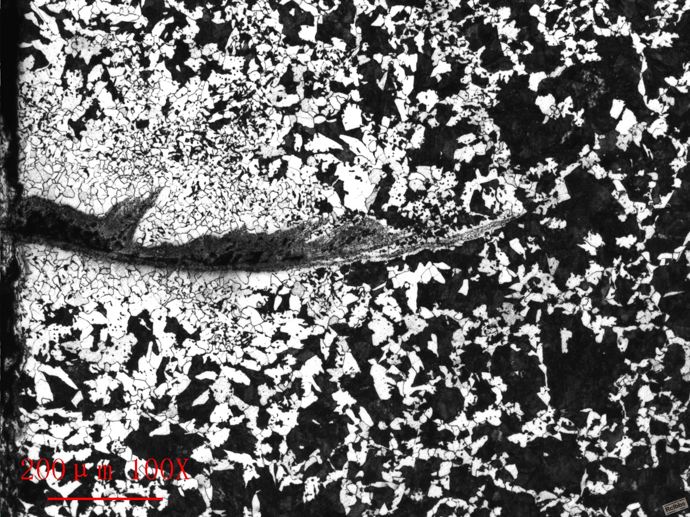

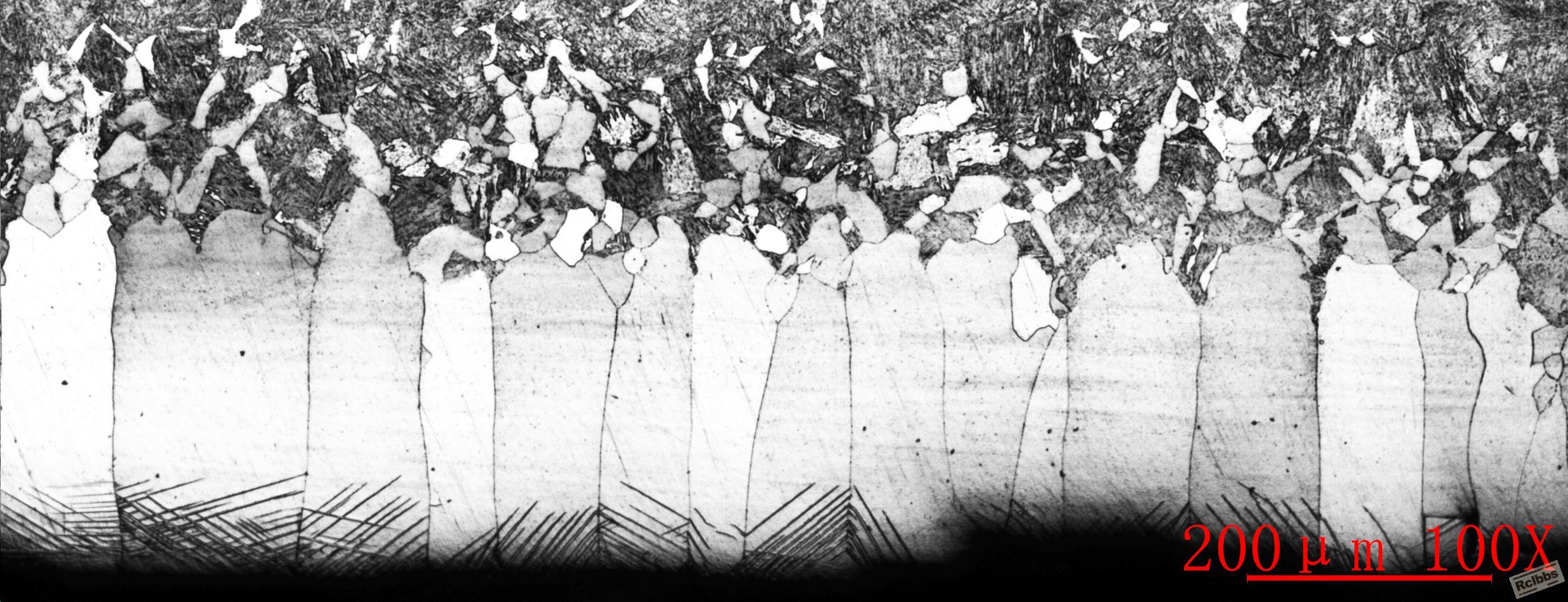

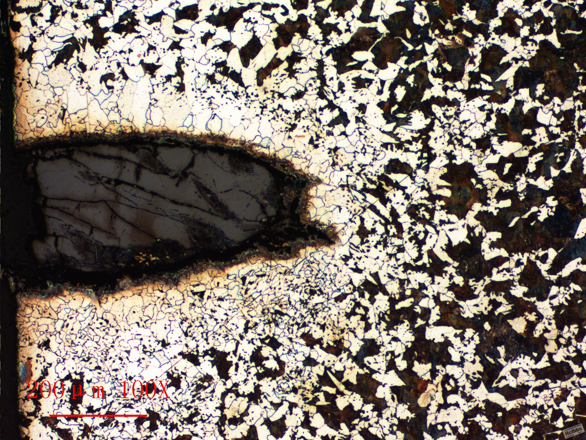

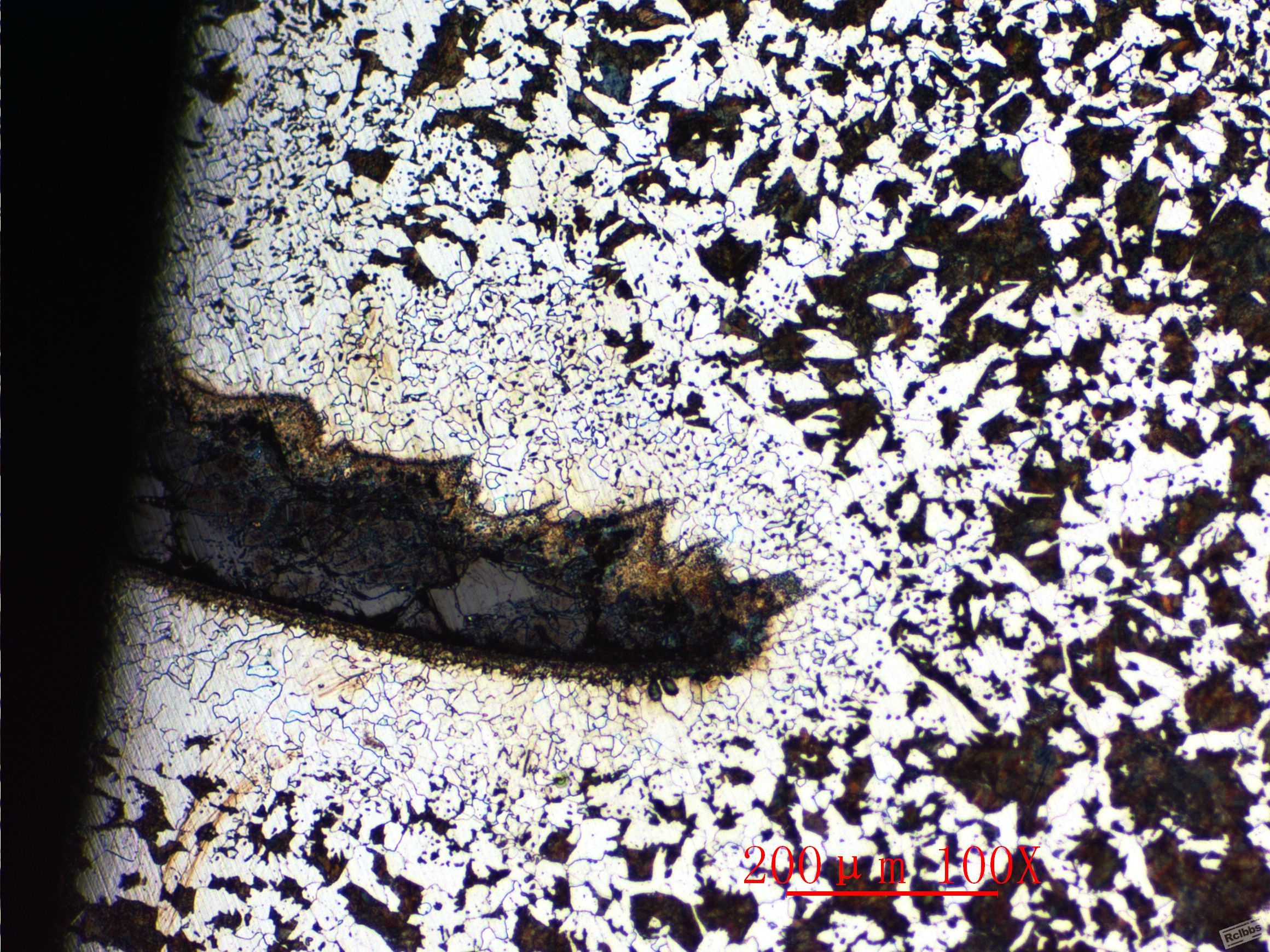

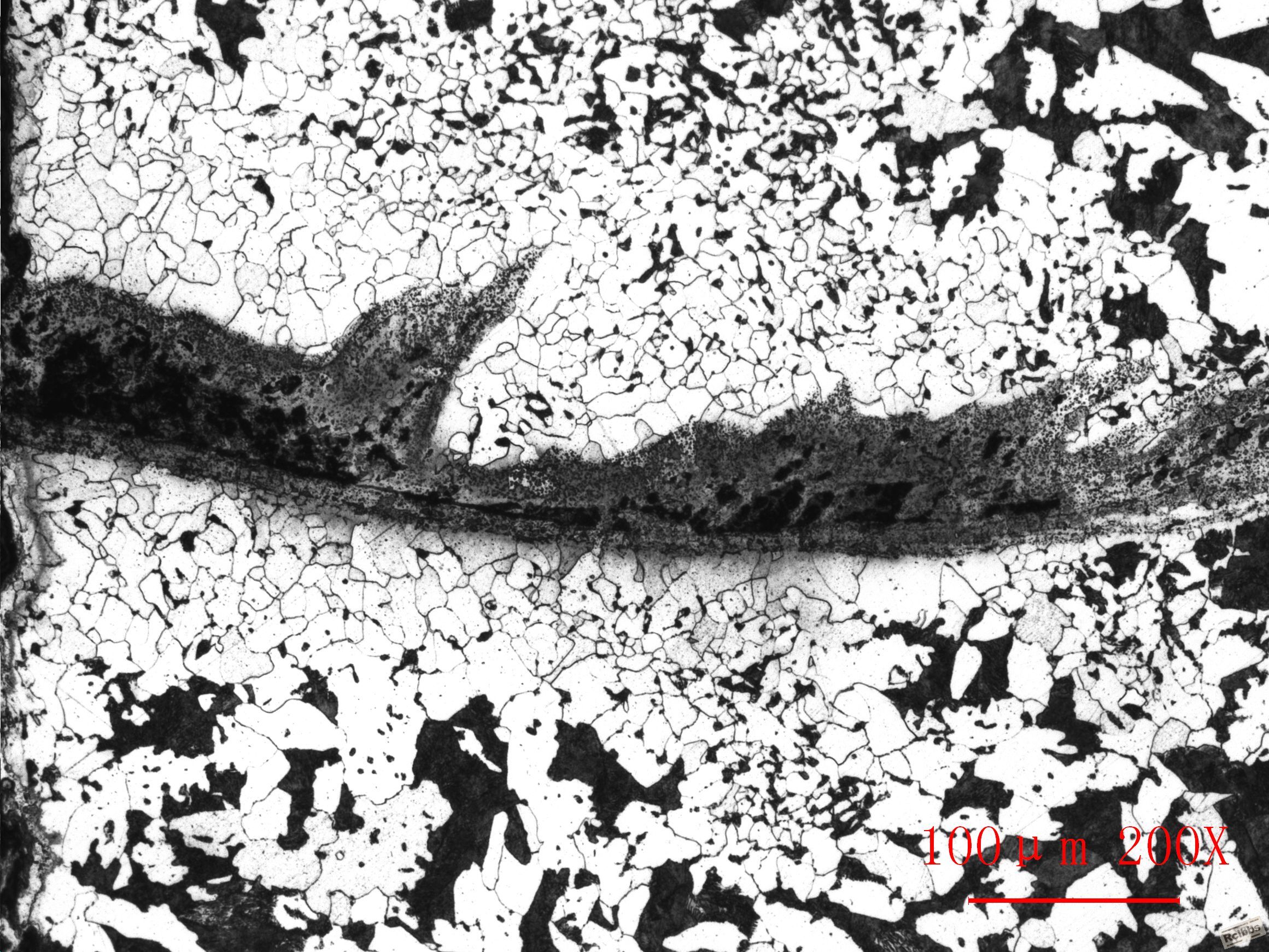

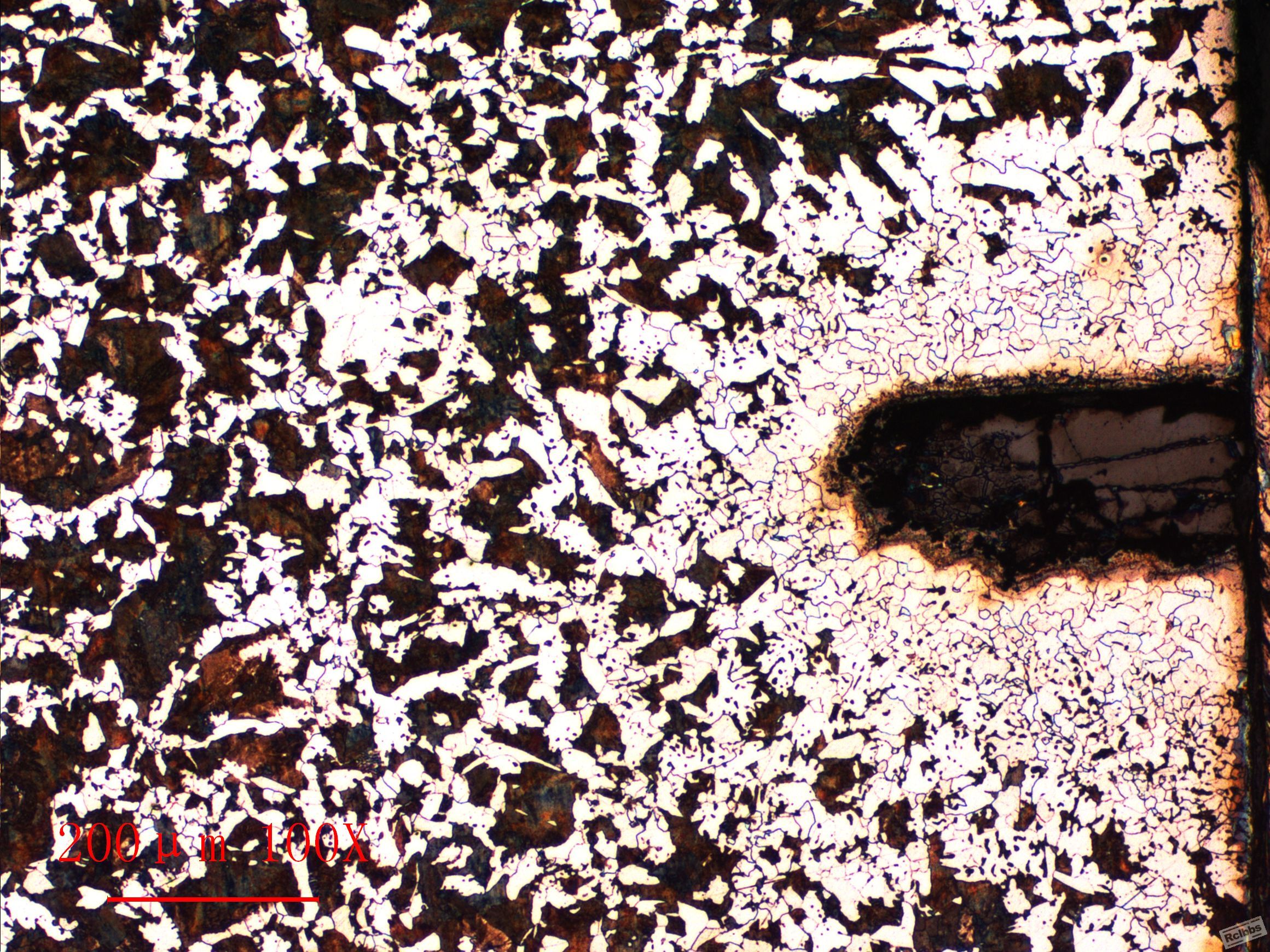

回复 1# wujunfeng610
    原材料折叠 拉伤痕照片30CrMnSi锻造发现开裂
gtn1314 + 5 感谢上传!

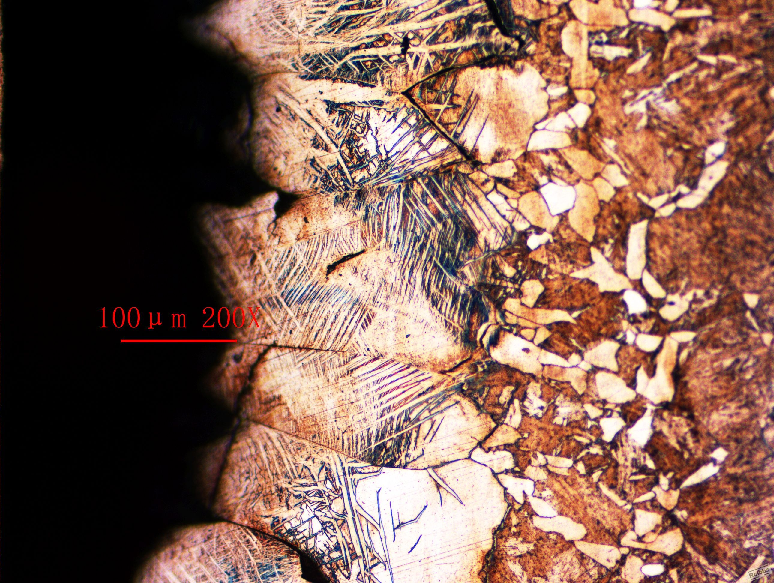

各位师傅,有一个问题请教大家哈。
30CrMnSi的管子,压扁了。退火状态时检查发现内壁脱碳严重(局部脱碳很深),后进行淬火回火处理,检测发现内外壁整圈都脱碳,但是没有退火状态时程度深。
苦苦思索,都不知道是什么原因。

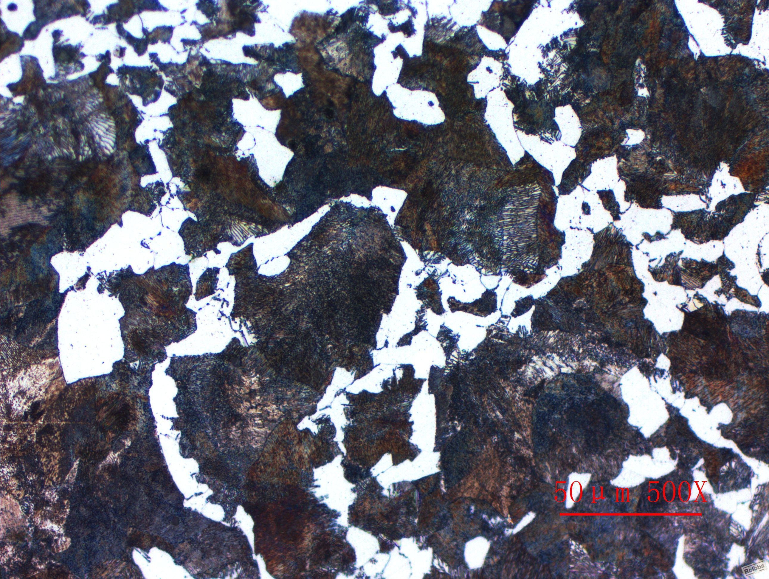

 楼主| 发表于 2010-8-26 18:01:53 | 显示全部楼层

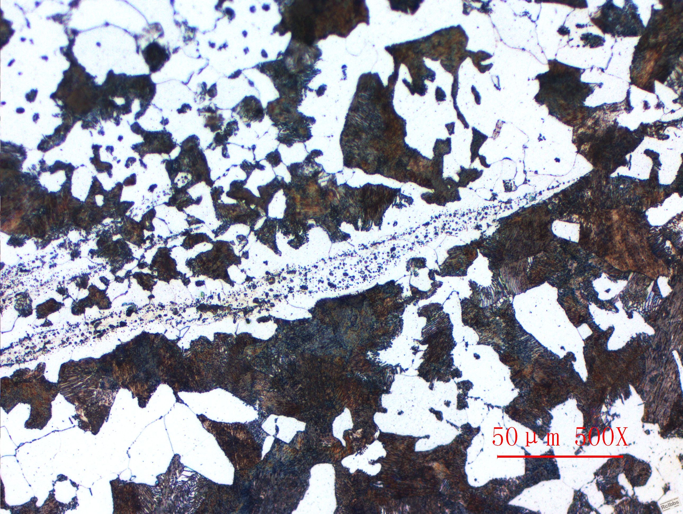

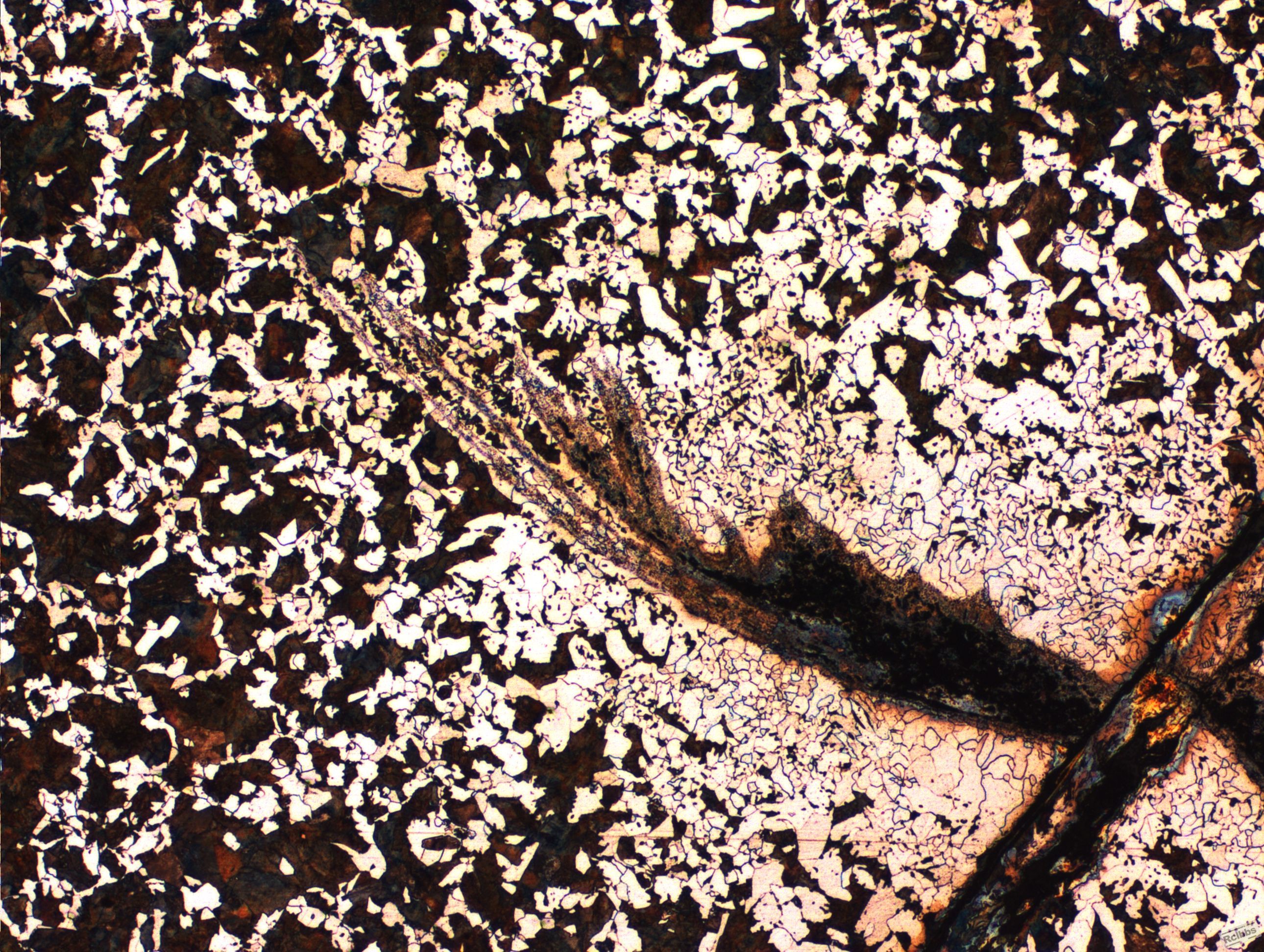

45钢,冷拉组织:P+Fe
gtn1314 + 5 感谢上传!
发表于 2010-8-26 22:11:33 | 显示全部楼层
铁素体比较多啊,材料有可能偏析,局部铁素体太多了,局部材料太软,可能锻造是有硬物扎入基体内

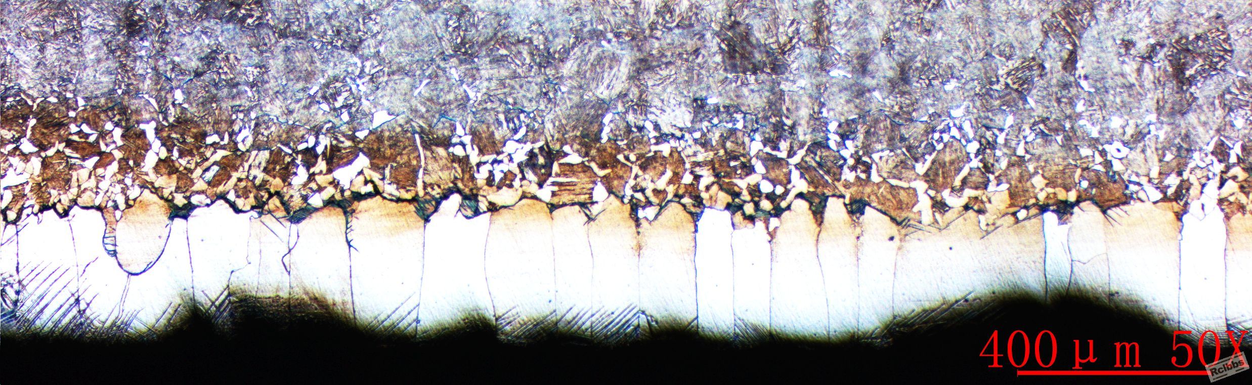

 楼主| 发表于 2011-3-25 18:24:00 | 显示全部楼层
脱碳照片
回复 18# zhgg1981
gtn1314 + 10 感谢上传!
发表于 2011-3-25 18:48:49 | 显示全部楼层
回复 19# wujunfeng610
    19楼是什么情况啊?
