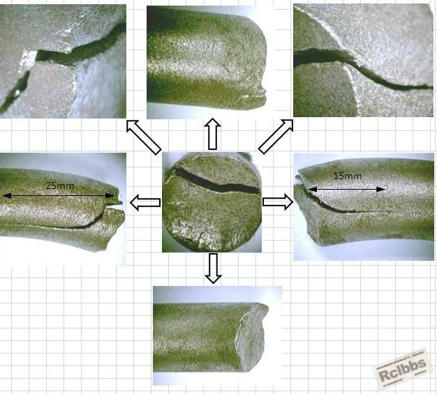

材料:SAE9254  直径12.62mm
热处理:950℃淬火+470℃回火 (感应热处理)
出厂拉伸强度:2000Mpa 收缩率:40
卷簧厂
工艺:冷卷 +回火+抛丸+涂装。
卷成弹簧后,在抛丸前发现末端有裂纹。整批500个弹簧共有3个发生这种现象。
问题:现怀疑是卷簧后没有及时回火导致,我该如何证明该结论。
         或者是夹杂物还是淬火裂纹导致,我又该怎么证明。
谢谢大家提供宝贵建议。

 楼主| 发表于 2010-6-26 16:07:14 | 显示全部楼层
卷簧后没有及时回火导致开裂 是否属于应力腐蚀开裂?腐蚀介质又是什么

发表于 2010-6-26 16:18:28 | 显示全部楼层
也有可能是原材料的裂纹。
发表于 2010-6-26 16:27:41 | 显示全部楼层
1,原材料有缺陷
2,淬火后回火不充分也有可能
3,卷后回火不及时造成
发表于 2010-6-26 20:52:06 | 显示全部楼层
1,原始材料存在缺陷引起开裂
2,热处理工艺不当,温度和保温时间不当,产生很大的应力,回火不及时和不充分,应力没有完全消除引起开裂
3,组织不良,偏析,过热引起开裂

 楼主| 发表于 2010-6-27 18:44:27 | 显示全部楼层
回复 4# 杨青海
    回火不及时造成开裂 如何着手证明 从金相的角度

 楼主| 发表于 2010-6-27 18:45:14 | 显示全部楼层
看裂纹形状能判断吗
发表于 2010-6-27 19:46:50 | 显示全部楼层
一般,SAE9254 的夹杂控制的不错,其可能性较小,你可上电镜观察开裂是否源于夹杂或其他缺陷,金相只能观察其附近的缺陷

发表于 2010-6-27 20:24:05 | 显示全部楼层
应该是是横向发展到纵向
签到天数: 6 天
发表于 2010-6-27 20:25:04 | 显示全部楼层
主要轴向力大

 楼主| 发表于 2010-6-27 20:57:22 | 显示全部楼层
裂纹形状能判断能判断出回火不及时造成断裂的吗
发表于 2013-10-25 16:37:46 | 显示全部楼层
受热胀冷缩应力开裂的话应该是横向的比较多我比较同意9楼的观点
发表于 2013-10-25 16:45:27 | 显示全部楼层
如果是没有及时回火导致的,那整批不止3个出现这种问题吧
发表于 2013-10-25 19:21:25 | 显示全部楼层
不属于应力腐蚀开裂,只是属于应力过大导致的开裂。应力腐蚀是在一定腐蚀介质下产生的。
