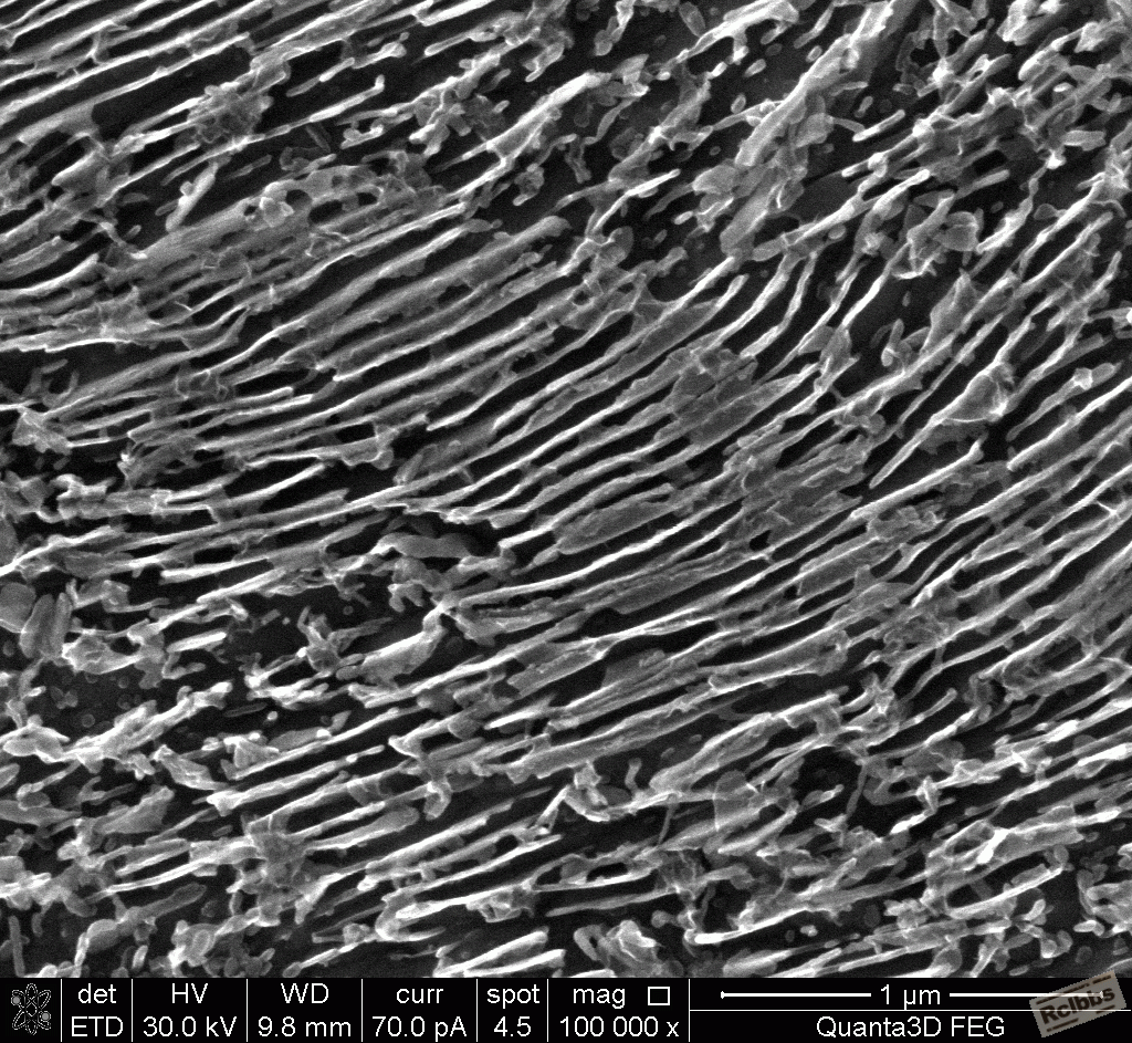

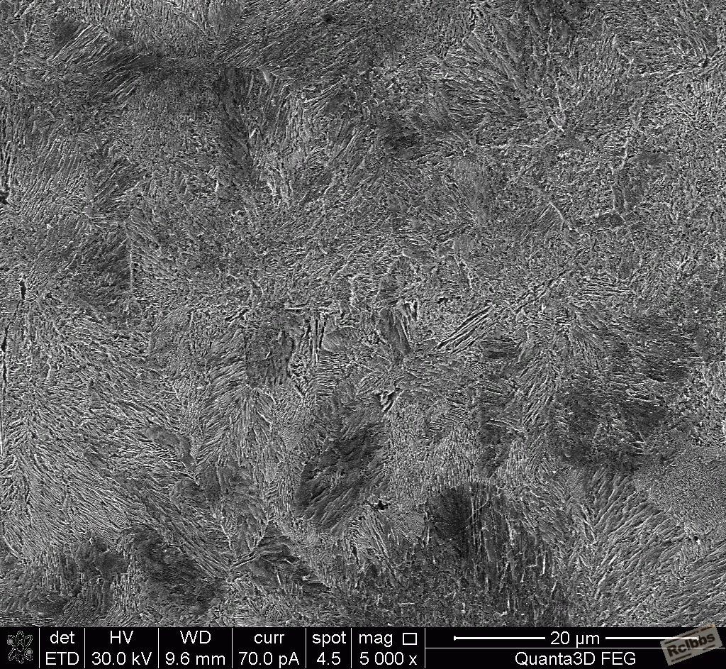

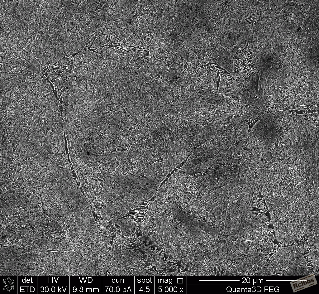

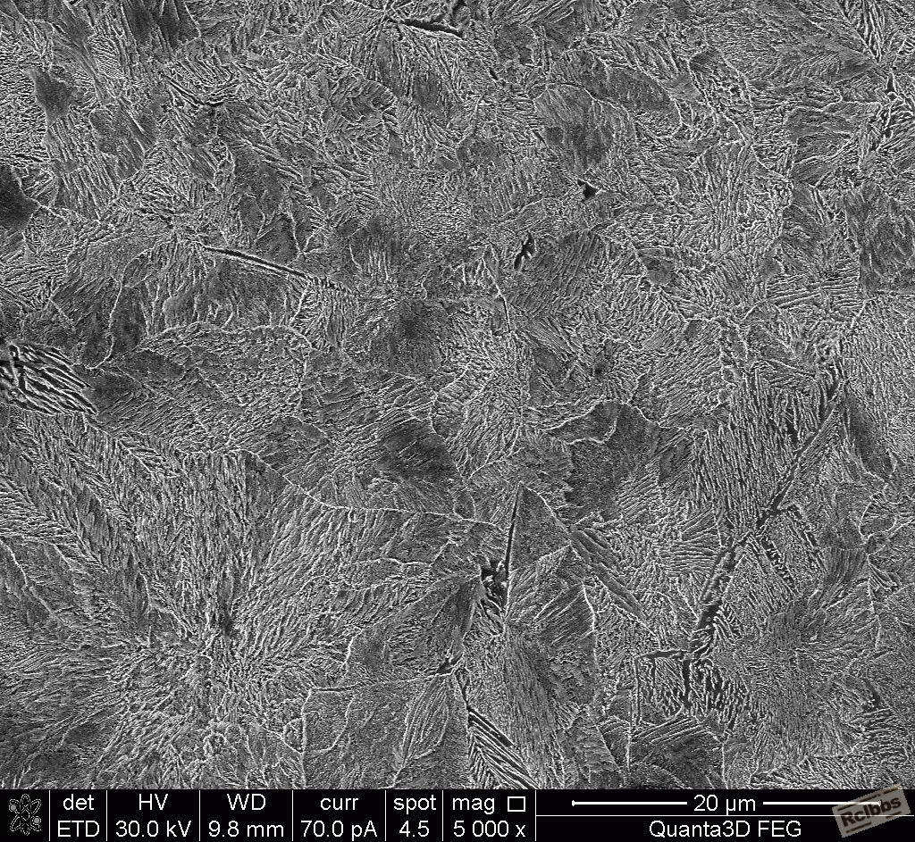

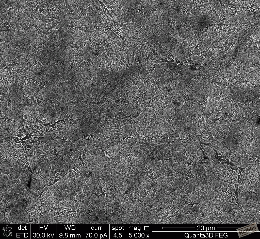

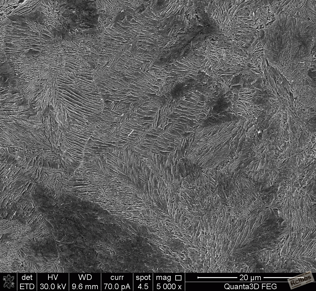

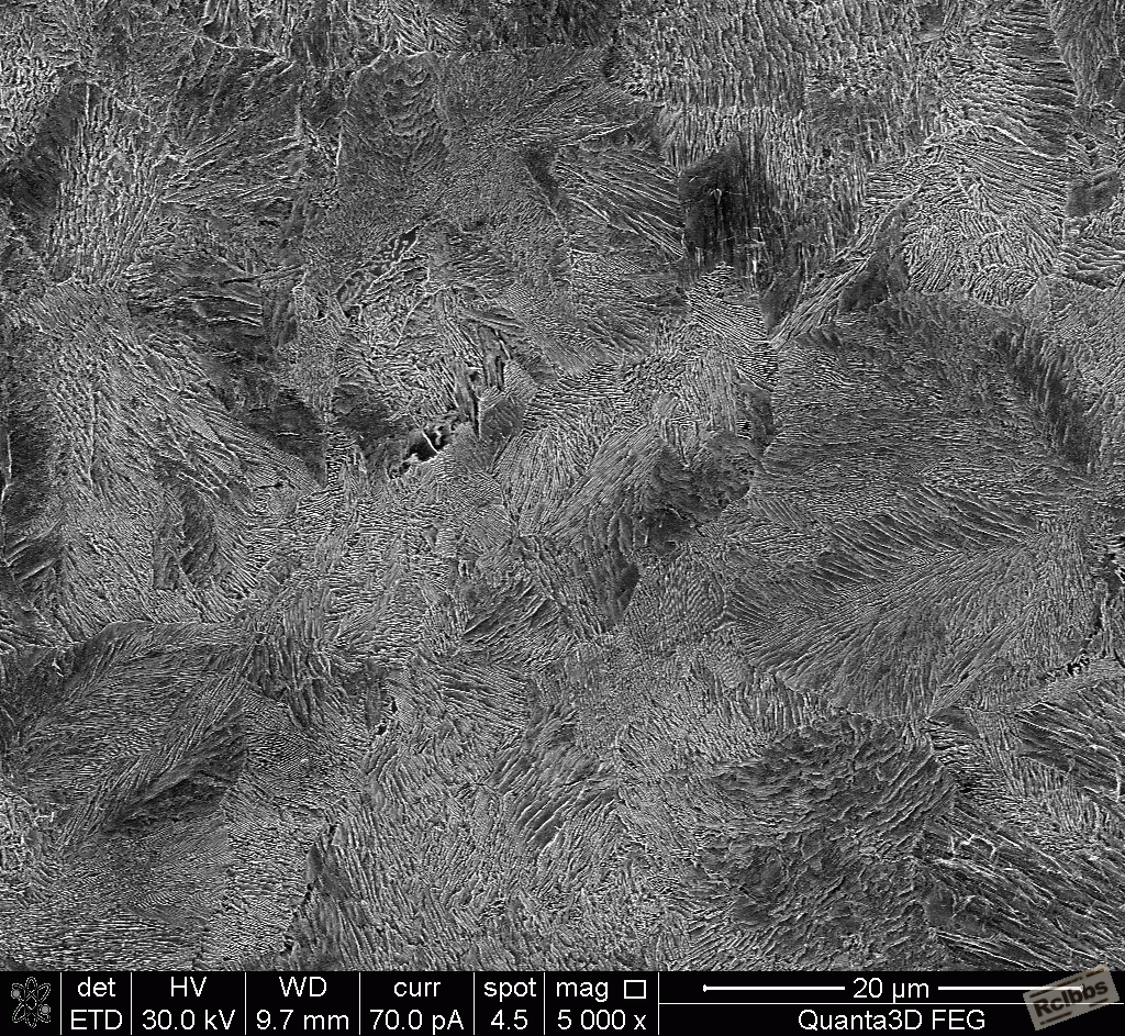

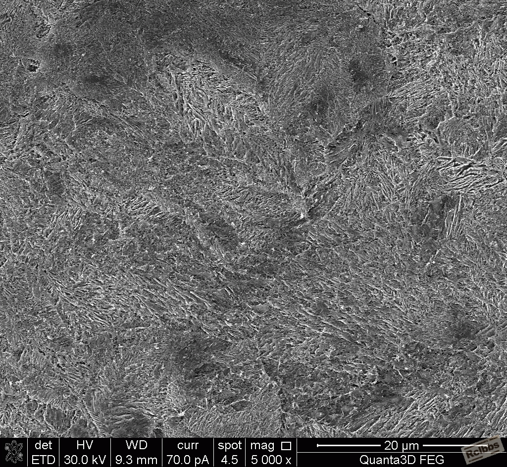

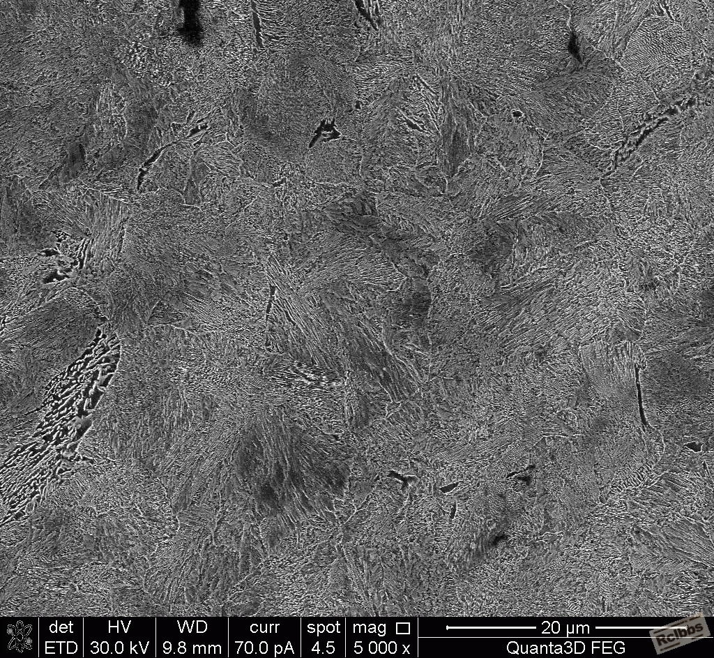

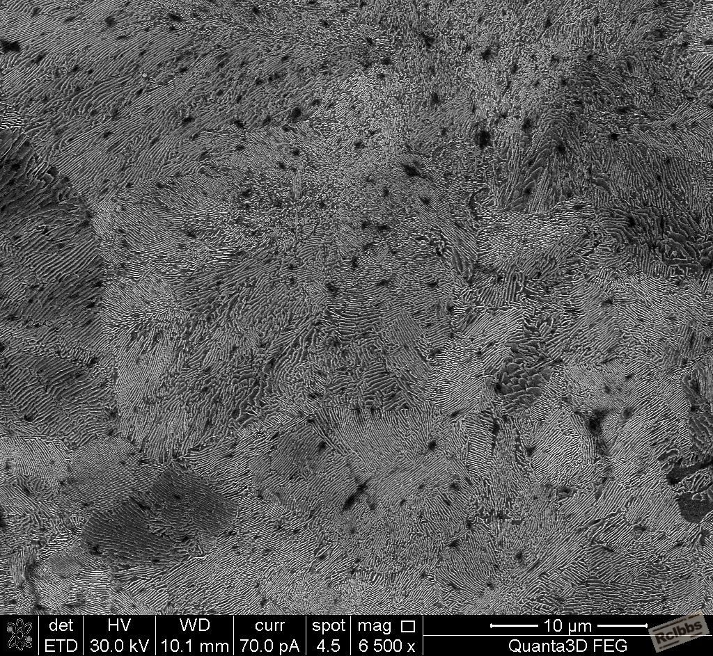

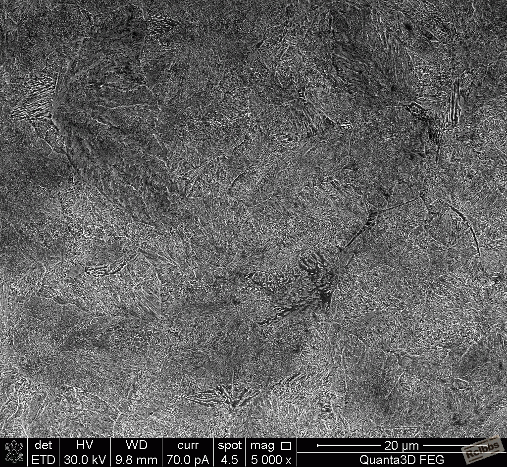

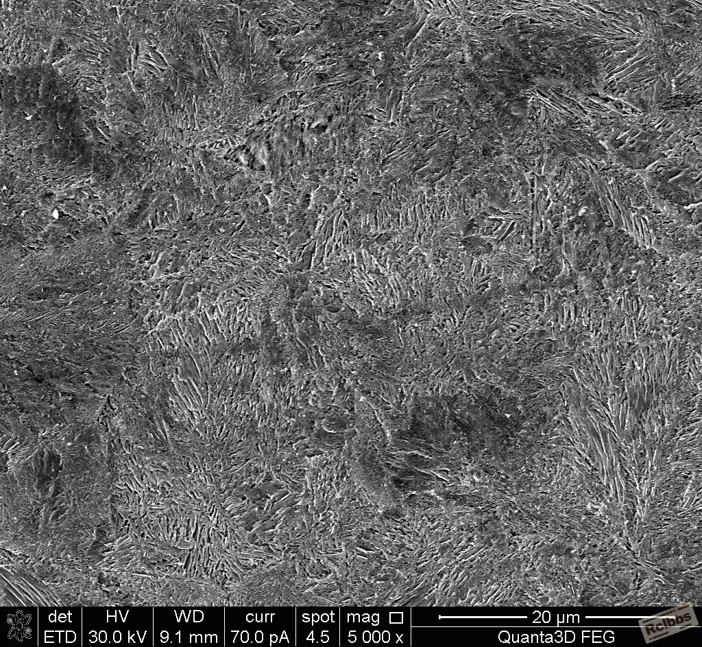

SW82A,高碳钢,等温转变,目标是索氏体,
但是实际组织?

你为什么用电镜看金相呢
有点晕
根据片层结构的厚度来看
应该是属于索氏体吧

是否存在上贝组织

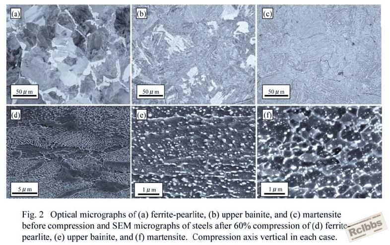

应该没有上贝
再放大一点看看
主要是碳化物形态如何
我上个图给你看看哦..........在日本文献里找的
加分啊
找了很久............

发表于 2010-6-28 15:36:42 | 显示全部楼层
从电镜图片看是索氏体组织加少量的贝氏体,楼主不妨在金相镜头下再查看对照上传,同时请把工艺说明一下

发表于 2010-6-28 15:43:54 | 显示全部楼层
你先制成金相试样,用光学显微镜确定一下,应该是索氏体。电镜照片不是很清晰,感觉里面确实有上贝氏体。最好从倍数再高一点的金相照片上看。用电镜看倒是省事哈,呵呵,但是看不清啊。

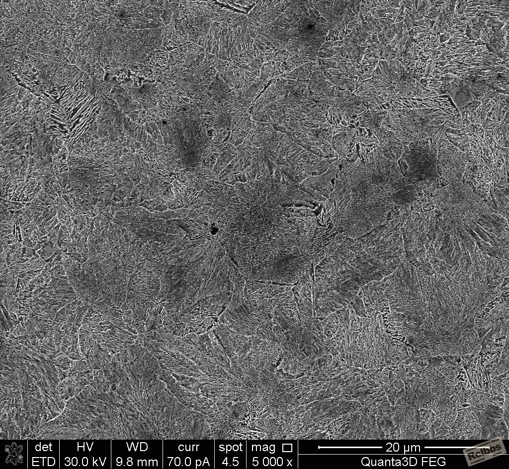

 楼主| 发表于 2010-6-28 16:49:55 | 显示全部楼层
金像照片更不是很清晰,感觉上,但是对比感觉组织是索氏体+上贝氏组织
图1:珠光体团好像没有生长完整,呈现条状,
图2:珠光体团就比较好,呈现粒状。

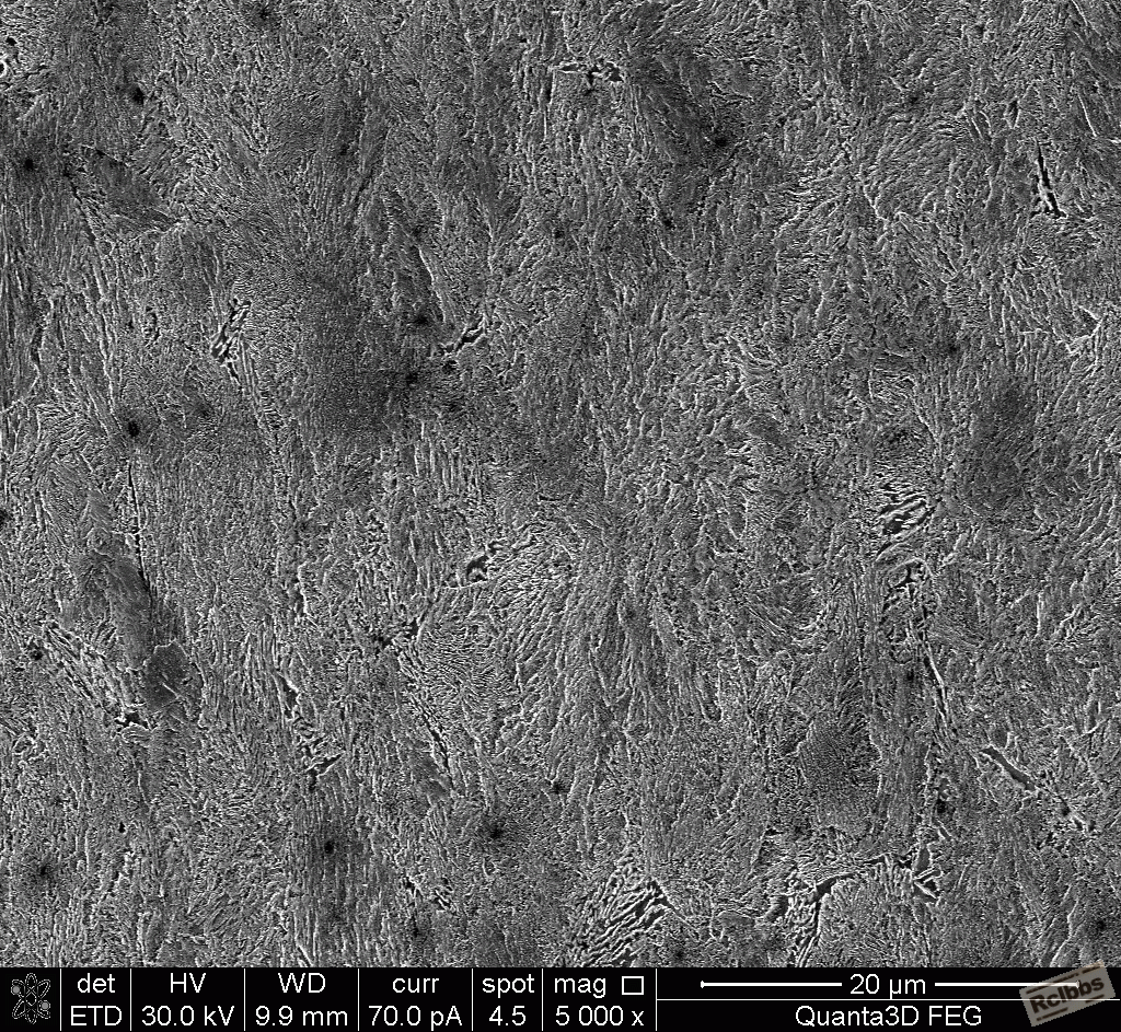

发表于 2010-6-28 16:53:32 | 显示全部楼层
你发的第5张没有上贝
我刚给你传的资料图
E
你看下他的标尺
这个状态下碳化物是颗粒状态分布的

发表于 2010-6-28 16:54:41 | 显示全部楼层
我认为有少量贝氏体存在

发表于 2010-6-28 17:04:41 | 显示全部楼层
你现在在电镜旁边吗
放大到1微米看看

 楼主| 发表于 2010-6-28 17:26:19 | 显示全部楼层
不在电镜旁。有放大到1um的照片,可以传上来
,感觉珠光体不完整,存在粒状

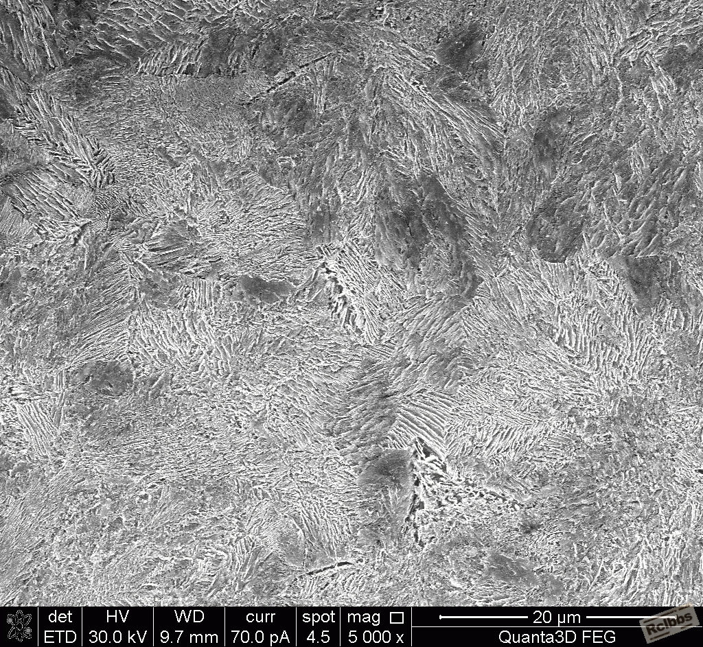

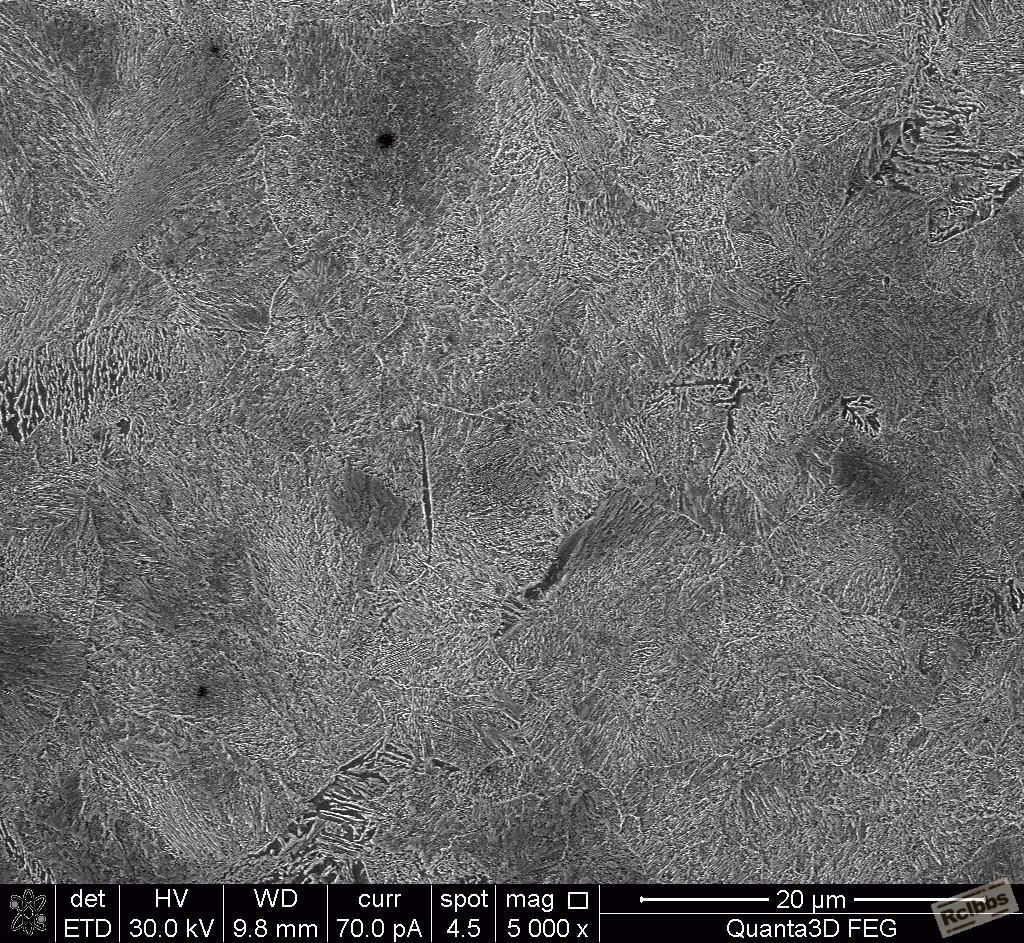

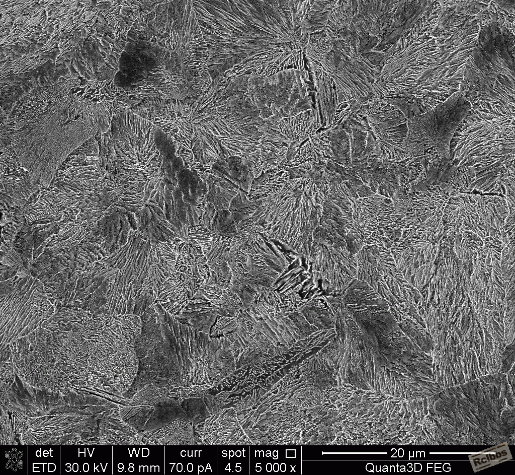

发表于 2010-6-28 20:16:11 | 显示全部楼层
多看几个视场
你那电镜是场发射的吧
真厉害

发表于 2010-6-29 08:30:13 | 显示全部楼层
回复 19# SHUANGHUO
    <1000倍, OM照片, 清晰, 較好研判.  OM不易判讀者, 才借助SEM.
