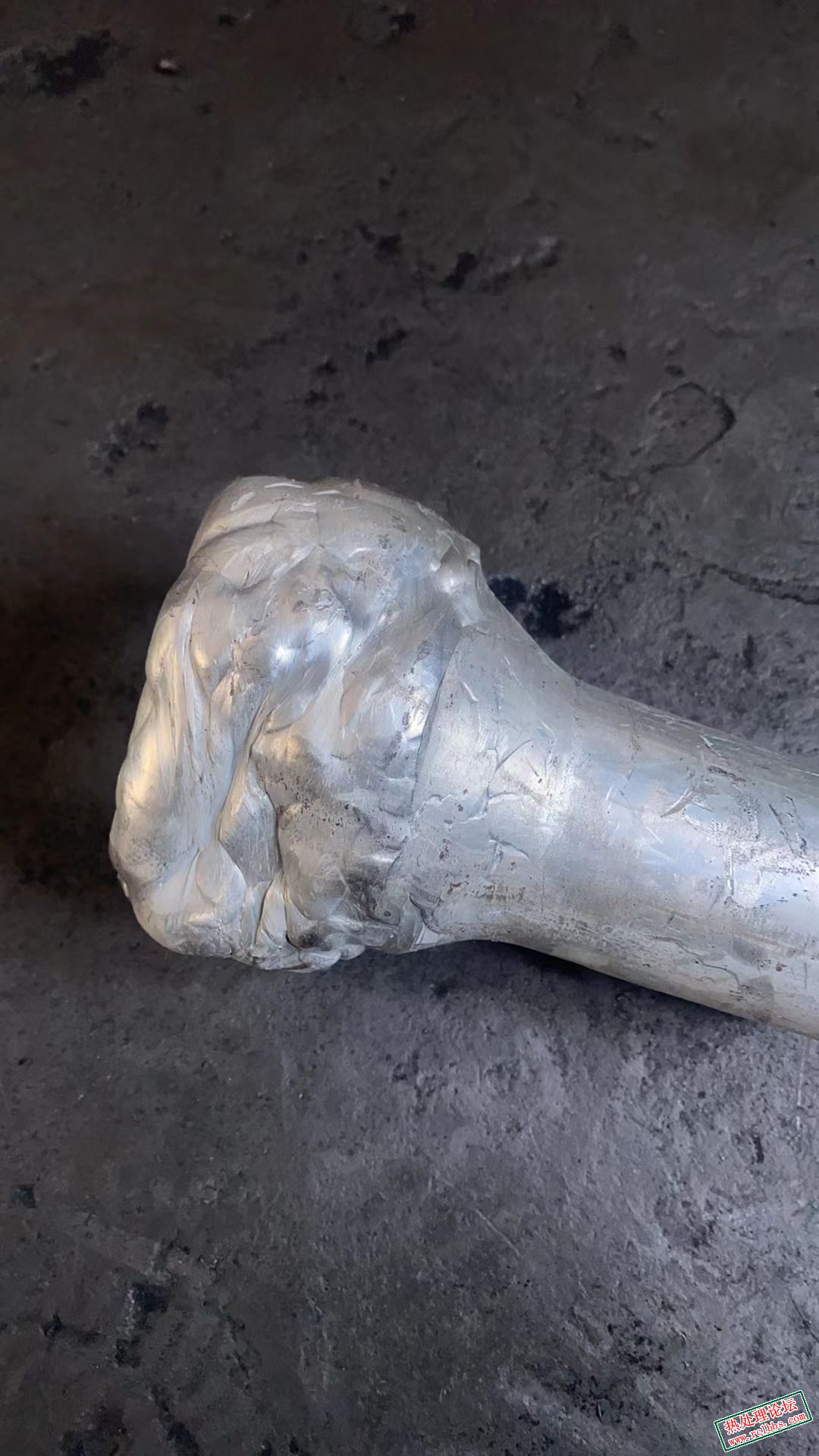

请教各位师傅,铝合金墩粗时,怎么出现这种现象?6063铝合金  530℃加热1.5小时  墩粗。好像是堆了?有哪位师傅遇到过这种情况?

没什么看的,材料计算不足

 楼主| 发表于 2024-8-8 15:17:10 | 显示全部楼层
我还是不明白,是余量太多了吗?
签到天数: 862 天
发表于 2024-8-9 13:37:30 | 显示全部楼层
wjg641218 发表于 2024-8-8 15:17
我还是不明白,是余量太多了吗?
材料,投料不足。就是投料不足,你算下重量根据守恒来

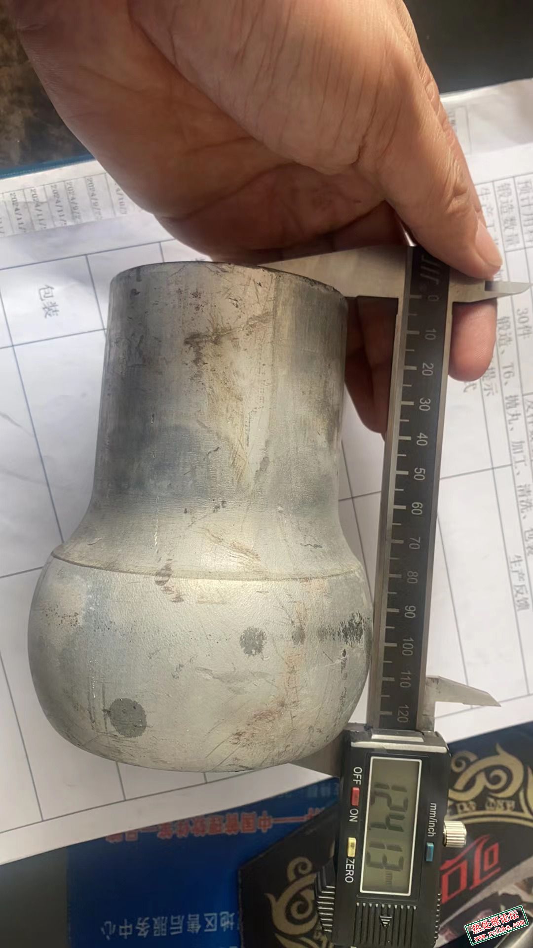

这是今天墩粗出来的,直径∅70mm(料长168mm,墩粗后长125mm),没什么问题。上面哪个堆了的图片是直径∅55mm(料长272mm,墩粗后长150mm)的。

是否是铝合金墩粗前加热温度失控(控温精度在±5摄氏度以内)?变形部位的铝合金基体已呈崩溃状?

我也感觉是温度过高了

温度抬高,再加上墩粗时会产生附加的热量使得温度升高,这样就会让铝合金的组织晶粒之间产生液相从而发生性能崩溃。

感觉是加热温度太高了,加上冷镦时的挤压发热,导致铝合金达到液化温度,最终基体呈崩溃状,铝合金金属液化后体积会减少,表现出来冷镦材料不足。

两个原因,一是料不足,不能充满型腔;二是温度偏高,按照6063的熔点温度最低是568度,可能在530度时组织已经变化
