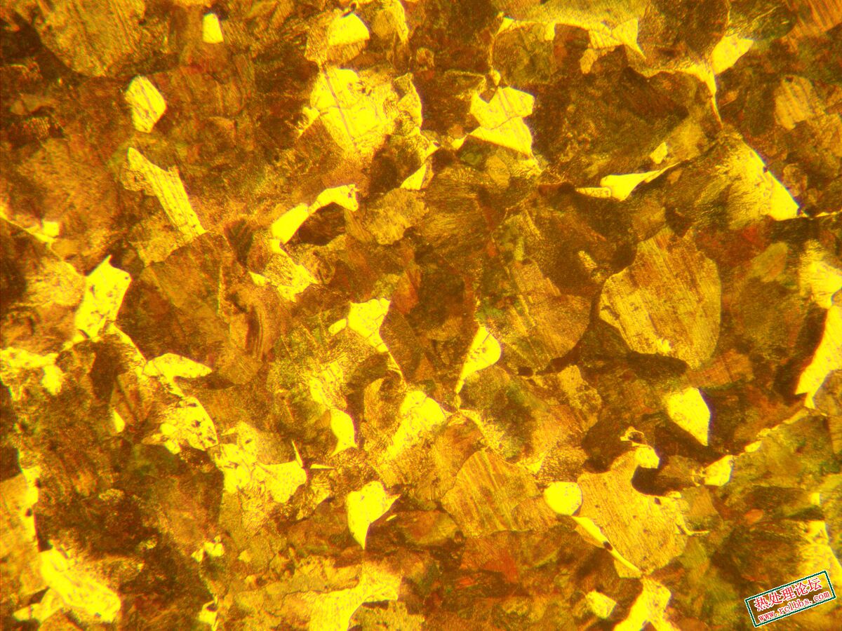

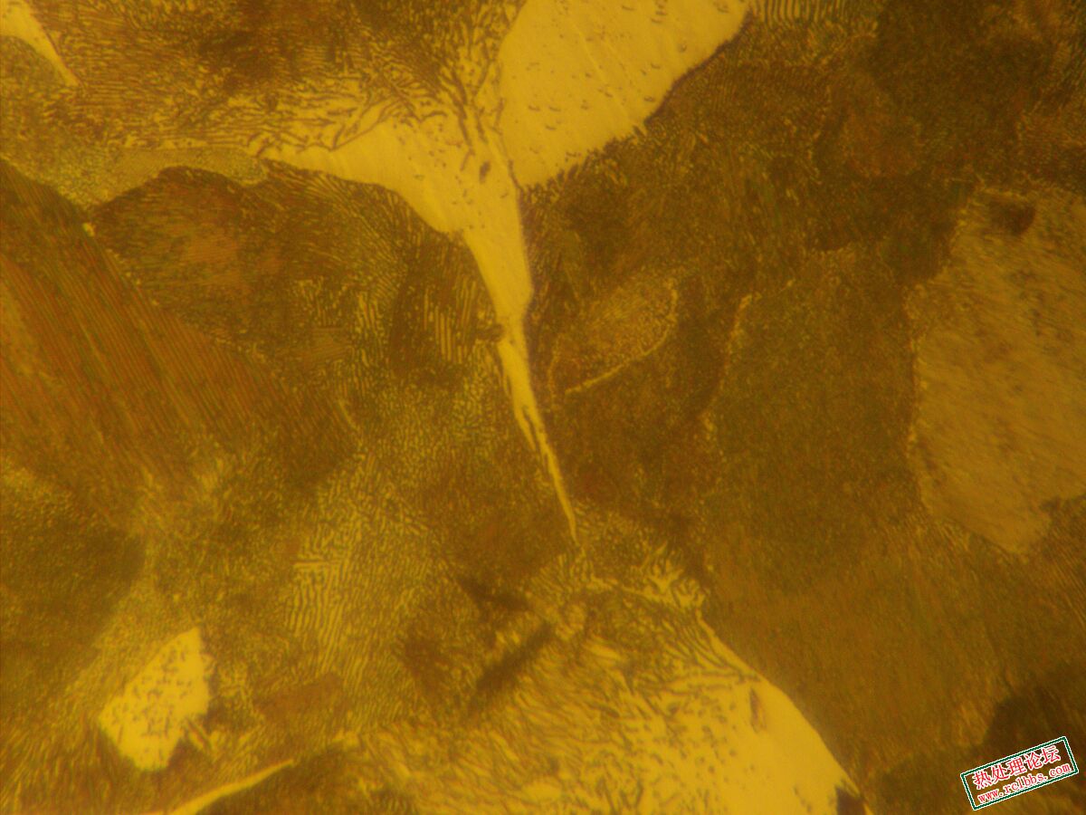

材料是38crmoala,要求调质硬度是250-280HB,硬度计显示20HRC,这是金相图片,请老师们帮忙看看
因为前面的金相做的不太好,所以重新做了。第2张图片是100倍,第3张图片是500倍

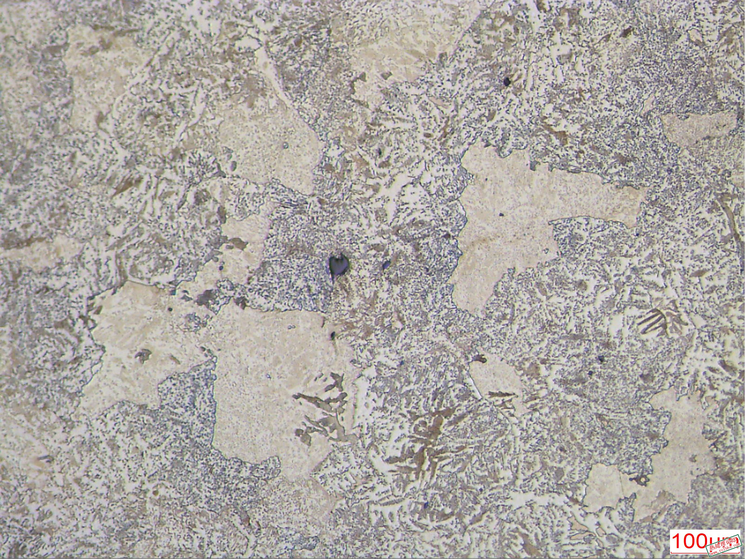

发表于 2024-9-9 14:22:27 | 显示全部楼层
珠光体组织,应该是锻后状态,没有做性能热处理
签到天数: 87 天
发表于 2024-9-9 14:08:37 | 显示全部楼层
这组织看着不像调质,大块白色铁素体

发表于 2024-9-8 12:17:44 | 显示全部楼层
冷色调 发表于 2024-9-7 16:09
谢谢老师的解答,我重新做了下金相图片,您看看这样行吗
从100倍的图片,你自己来判断一下晶粒度。

发表于 2024-9-7 12:00:18 | 显示全部楼层
suda 发表于 2024-9-7 10:53
金相图片差强人意,初步看是锻后状态,组织为珠光体+铁素体,如果能提供100倍的图片,应该能看到原奥氏体 ...
结合断口宏观形态和100X金相组织基本可以100%确定组织过热,由于调质工艺本身是不足不存在过热的情况,那么调质前原材料或零件存在其他原因造成的过热,因此力学上表现出硬度不足,冲击也很差的情形

发表于 2024-9-7 10:53:12 | 显示全部楼层
冷色调 发表于 2024-9-6 15:46
老师我更新了金相图片,能请您帮忙看看嘛
金相图片差强人意,初步看是锻后状态,组织为珠光体+铁素体,如果能提供100倍的图片,应该能看到原奥氏体晶界上有铁素体分布,说明过热发生在锻造过程中,17楼的判断是有道理的,曾经做过一个原始状态过热的零件,断口也是典型的萘状断口。

如果材料是38CrMoAl的话,从金相上看肯定不是过热,大量的未溶铁素体。。。
