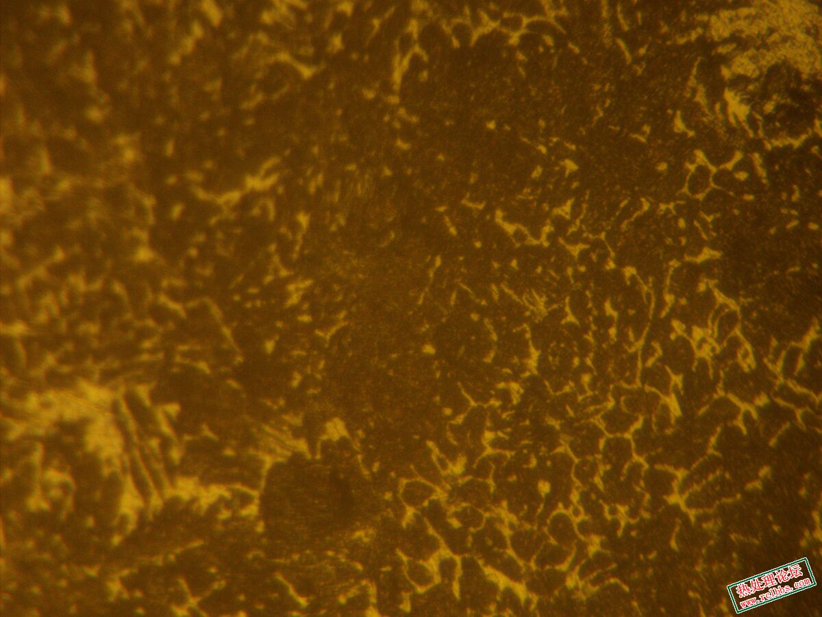

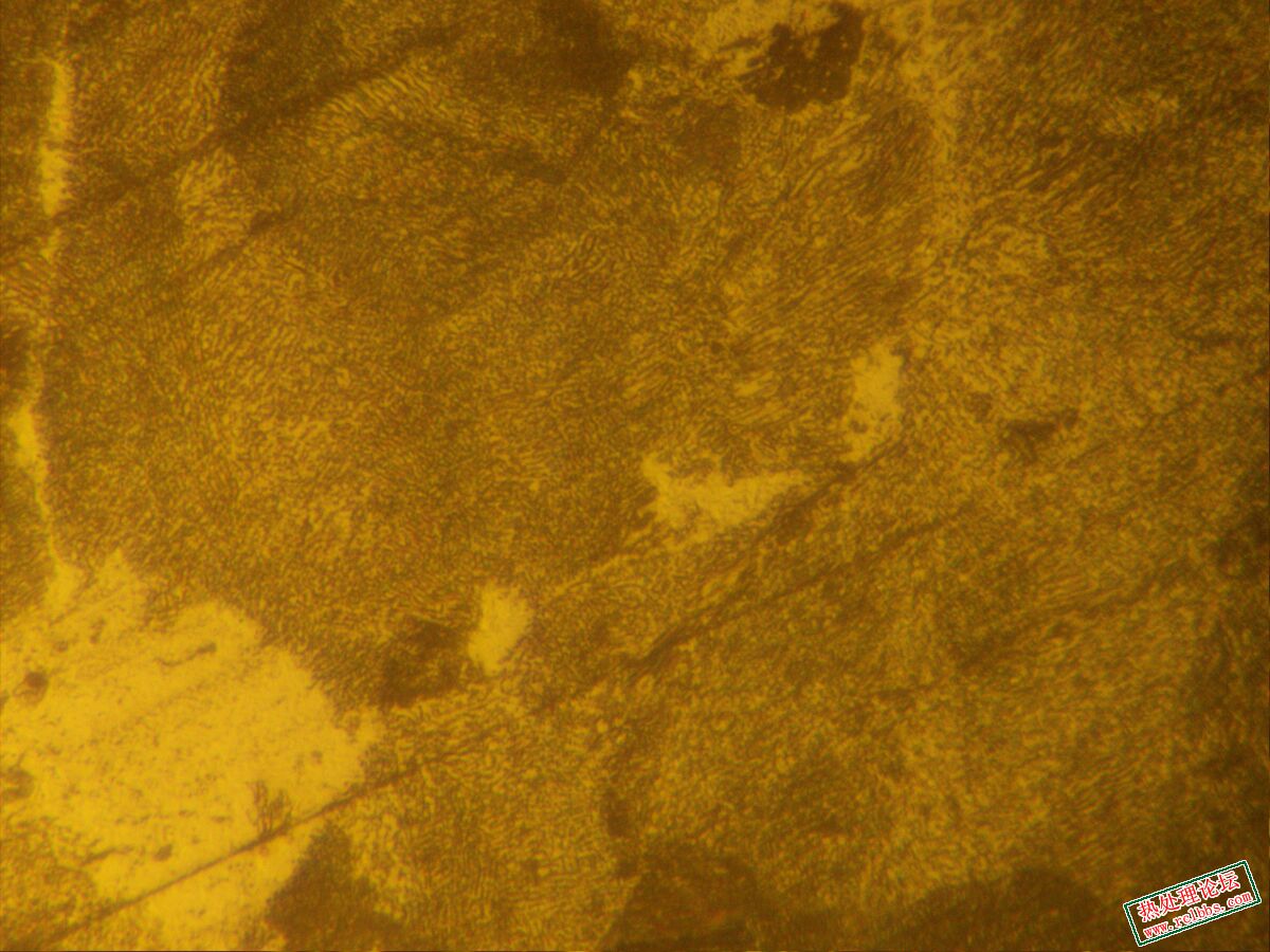

请教下老师们这是出什么问题了

发表于 2024-9-7 11:21:17 | 显示全部楼层
先查原材料,从提供的金相图片初步判断,原材料是比较差的,前面的晶粒粗大,后面的组织均匀性不好。
锻后是要进行必要的热处理的,视原始的组织状况,选择正火或退火工艺,把原始组织尽量做均匀,为后续调质做好组织准备。
再查热处理,可以明确的是你那个热处理厂完全没有把调质做到位,此钢的淬火工艺并不复杂,材料淬透性又好,做不好的原因是你们对调质组织不提要求(可能只提硬度要求)。940左右的淬火温度与其他常用钢不太搭得上,所以很多商业热处理厂在你产品批量不够时往往会去和其他钢种“拼多多”,如此出现这样或那样的问题就丝毫不奇怪了。
