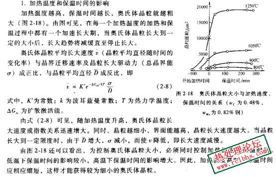

发表于 2024-10-9 23:05:56 | 显示全部楼层 |阅读模式
请问,图2-18中,800度和900度曲线是否错了?因为熟化的缘故,800度和900度曲线也应该向上?

发表于 2024-10-10 07:36:04 | 显示全部楼层
  基本上这个图已经讲得很明白了,加热温度和时间的影响都说明了,影响最最大还是加热温度。

 楼主| 发表于 2024-10-10 08:58:52 | 显示全部楼层
请问,800度和900度下,随着保温时间延长的最后阶段,为何晶粒变小了?

发表于 2024-10-11 09:13:15 | 显示全部楼层
这是哪本书上的?质疑有理,图片要结合上面的文字描述一起读啊。

 楼主| 发表于 2024-10-11 09:16:49 | 显示全部楼层
《热处理工程基础》是由陆兴主编,2007年机械工业出版社出版的图书 ,本书主要介绍热处理原理、热处理工艺和热处理设备等知识。

签到天数: 846 天
发表于 2024-10-11 09:22:33 | 显示全部楼层
jubao 发表于 2024-10-11 09:16
《热处理工程基础》是由陆兴主编,2007年机械工业出版社出版的图书 ,本书主要介绍热处理原理、热处理工 ...
重新再看了一遍,文字说明是已经表达了保温时间越长晶粒度越粗大,图片的意思横坐标是时间,800度,900度的温度曲线表示加热速度的不同,时间越长表示加热速度越慢,所以晶粒度越细。 我都差点迷糊了。 图片同一根800度曲线表述的是加热到800度的时间?还是800度保温时间?;P

发表于 2024-10-11 09:31:34 | 显示全部楼层
即使是加热到温度的时间(加热速度)也是不合逻辑,加热快,如感应淬火,晶粒来不及长大,更细小。何况图片横坐标明确写了保温时间。图片错误,鉴定完毕。

 楼主| 发表于 2024-10-11 19:06:04 | 显示全部楼层
wanggong 发表于 2024-10-11 09:31
即使是加热到温度的时间(加热速度)也是不合逻辑,加热快,如感应淬火,晶粒来不及长大,更细小。何况图片 ...
我也觉得晶粒只能是不断增大。

发表于 2024-10-12 07:52:10 | 显示全部楼层
jubao 发表于 2024-10-11 19:06
我也觉得晶粒只能是不断增大。
    开始是快速长大,到了后面就长得很缓慢,直至停止。理解就话就可以了。至于图片可能和测量有关系,大家都应用同一个图片,所以不用太过去纠结。

 楼主| 发表于 2024-10-12 20:38:53 | 显示全部楼层
dzkyx1314 发表于 2024-10-12 07:52
开始是快速长大,到了后面就长得很缓慢,直至停止。理解就话就可以了。至于图片可能和测量有关系,大 ...
这种测量太差劲了,4个系列,错了三个。很明显的常识,为何不多测几个结果,纠正下数据。如果是我测的,我会脸红。

主要的问题就是大家现在写书都应用以前的数据,根本没有人会重新实验。所以你看很多书上的数据图,都是很久很久以前的。这点是应该批评的。  发表于 2024-10-15 10:45
