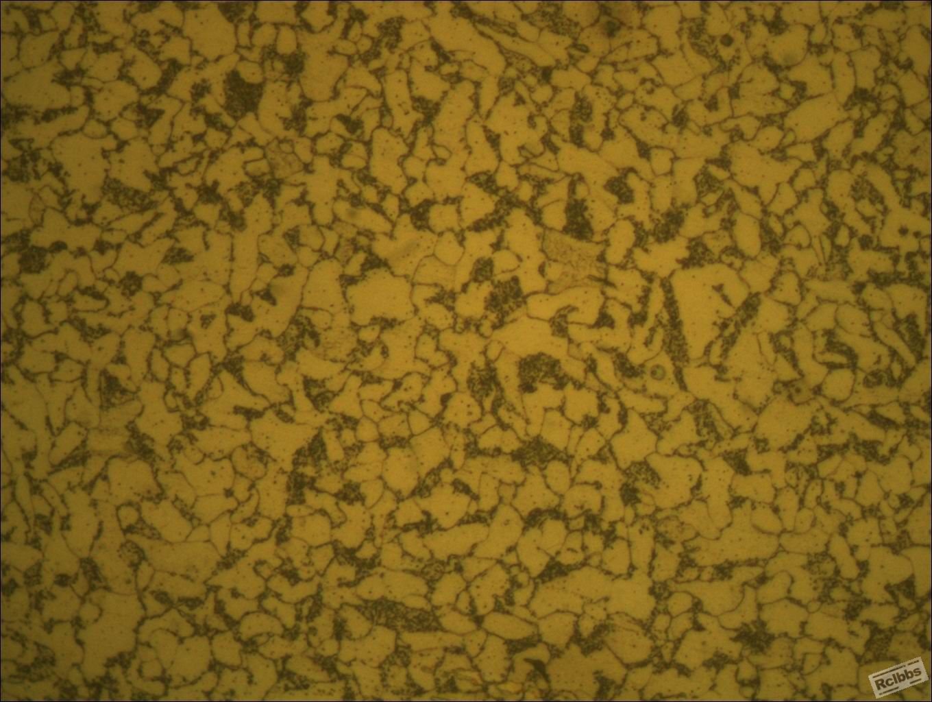

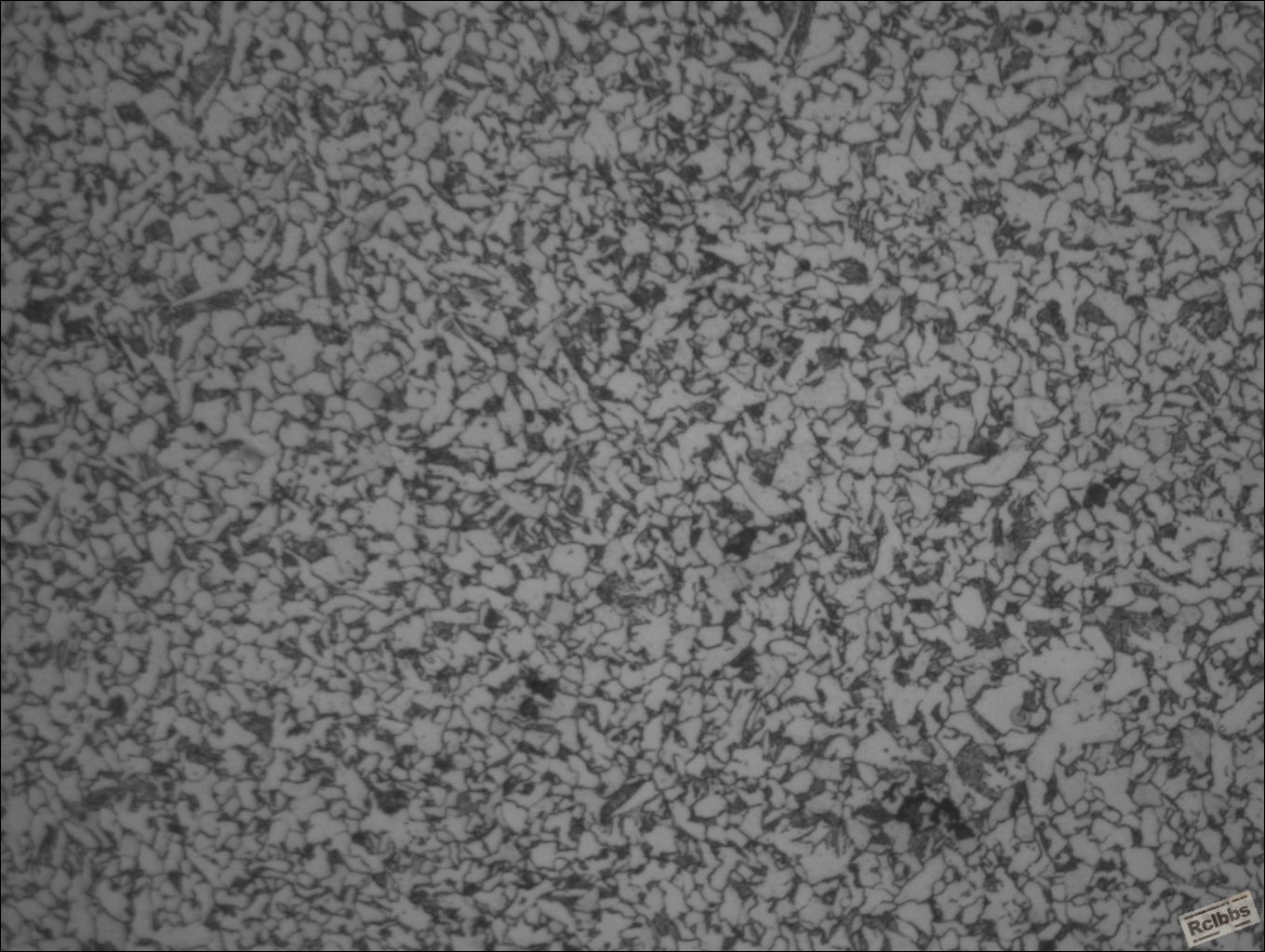

各位专家,16Mn材料,调质处理,金相如图,200倍,400倍,取样位置位于表面10mm处。请专家,
组织是什么?产生的原因?谢谢。
发表于 2010-7-8 18:19:46 | 显示全部楼层
这不是正常调质组织     你用的是什么介质?怎么会是P+F啊???

 楼主| 发表于 2010-7-8 18:24:54 | 显示全部楼层
水冷的,2楼,你是怎么判断是珠光体的,看看清,400倍的照片。
发表于 2010-7-8 18:29:31 | 显示全部楼层
你不会说是索氏体吧。
发表于 2010-7-8 20:20:55 | 显示全部楼层
这个是比较正常的正火组织,工件多大的?如果尺寸太大很难得到马氏体的,不大的话用15%盐水,但会有变形

发表于 2010-7-8 20:31:06 | 显示全部楼层
回复 3# cdjneway
    应该不是用硝酸酒精腐蚀的吧?看起来像是正火组织P+F,应该是假象,感觉像是腐蚀了晶粒度。

发表于 2010-7-8 21:13:50 | 显示全部楼层
我也有同感,向正火组织。

发表于 2010-7-9 13:15:18 | 显示全部楼层
单从组织看应该是正火,铁素体+珠光体

发表于 2010-7-9 13:30:59 | 显示全部楼层
该项材料不是调质组织,应该是正火后的组织P+F,楼主是不是图片上传错了呀?

发表于 2010-7-9 18:50:04 | 显示全部楼层
不想是调治的

发表于 2010-7-9 19:39:16 | 显示全部楼层
楼主调质的淬火温度是多少,用什么淬火介质,工艺参数拿出来我们才好给你找原因。造成这样组织的原因的情况有多种哦,如果没有详细工艺,很难确切判断的。

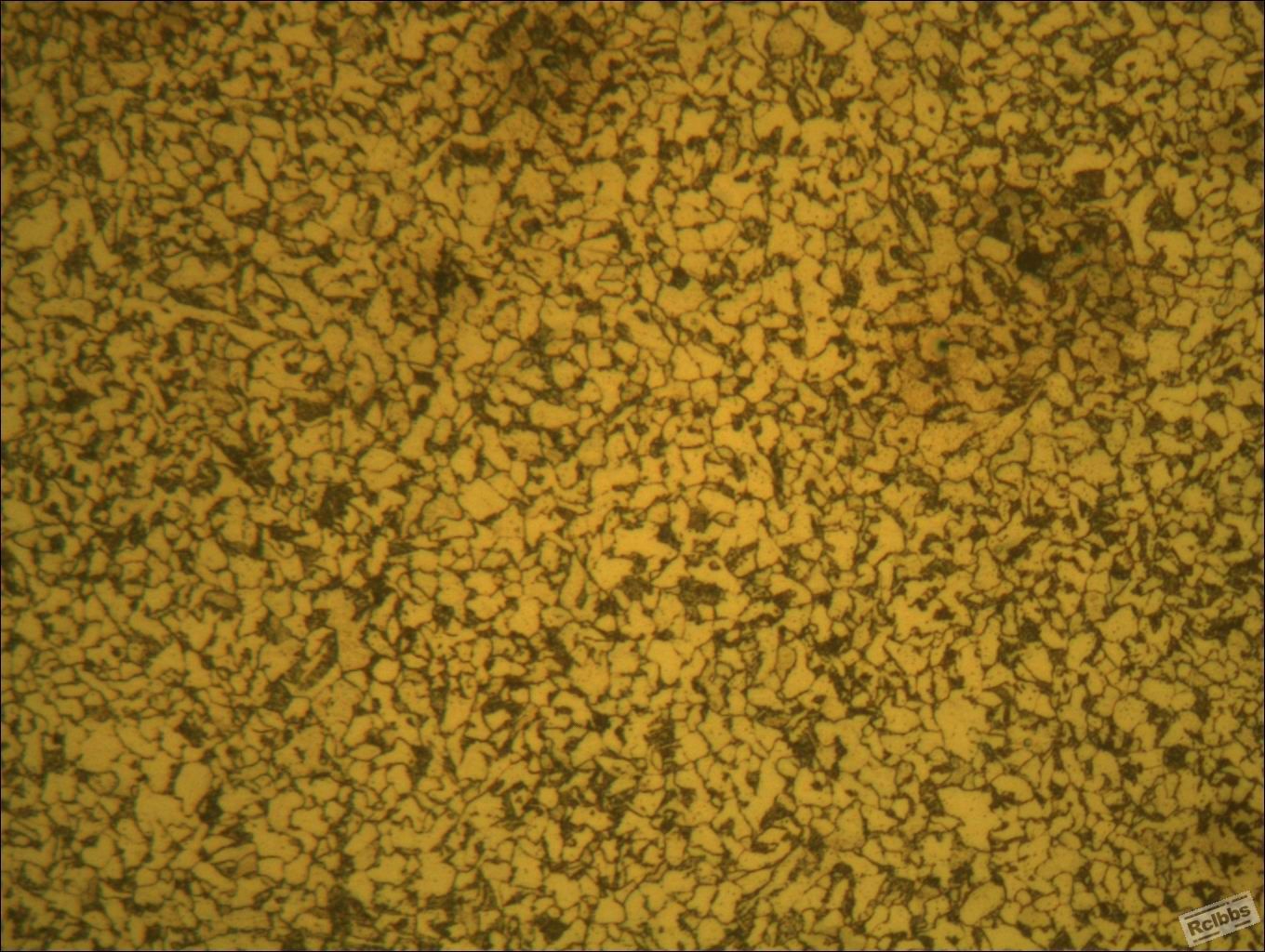

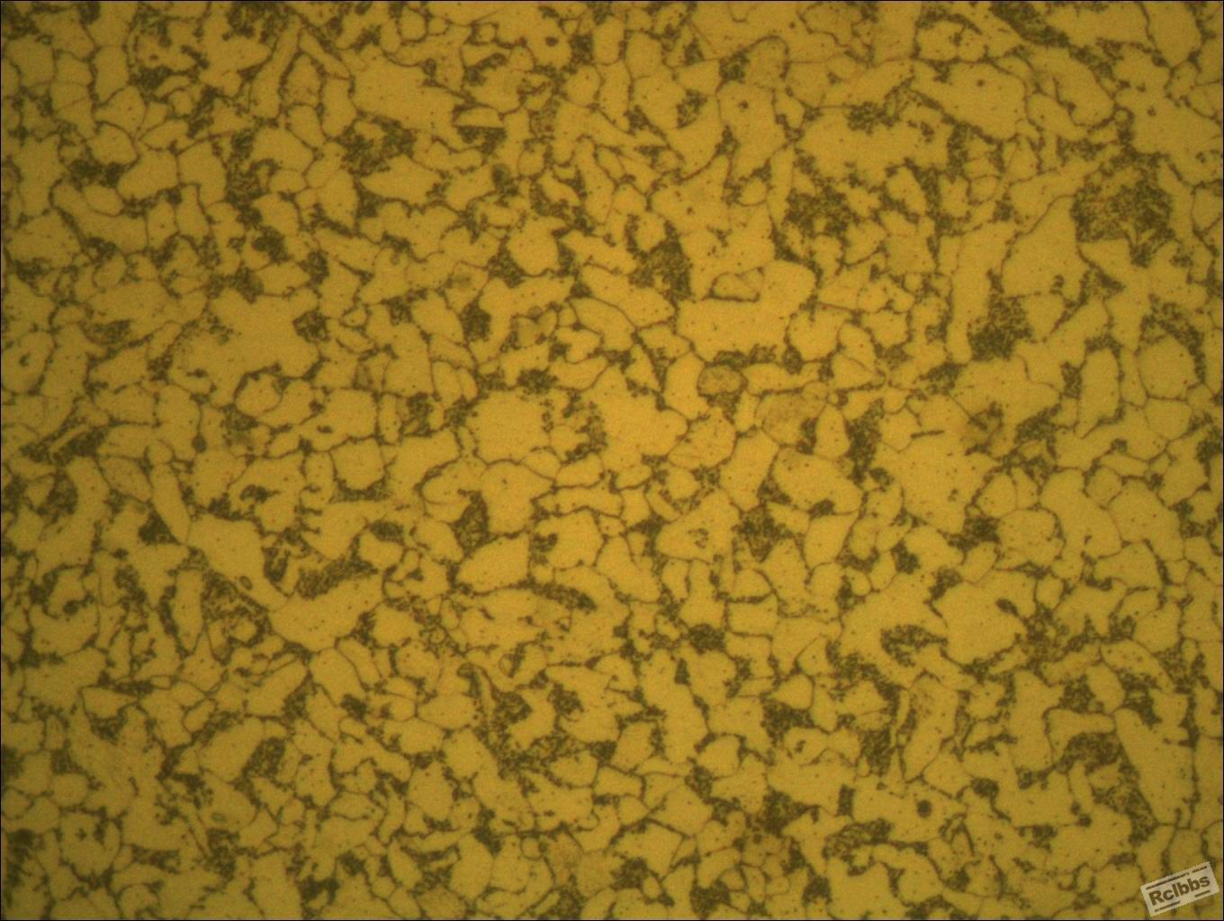

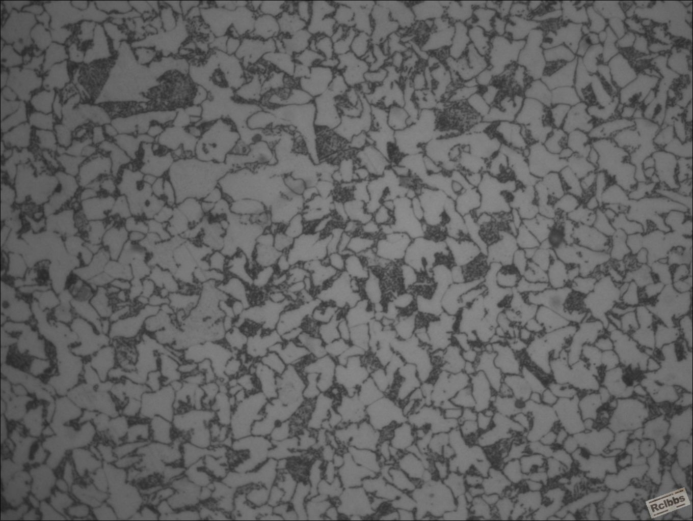

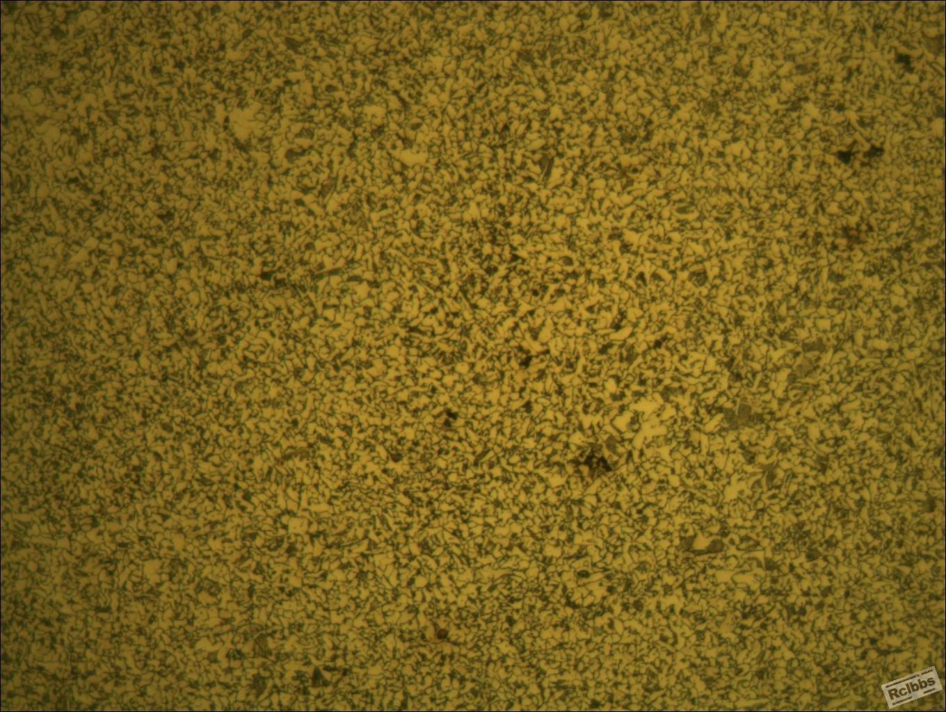

 楼主| 发表于 2010-7-10 14:46:40 | 显示全部楼层
回复 10# 天天小非
感谢,天天小非专家,关于这个材料确实是经过调质处理的,今天我又取样检测,金相图见下面,100,200,400倍各一张,关于组织。我比较认同你的看法,即
F+B,热处理工艺是:1、930度正火,2、920度保温2小时,水冷,3、650度保温2小时空冷。我同一公司的技术人员讨论,他认为是马氏体+索氏体。白色组织为马氏体,
本人确实搞不定,工艺我看没有什么问题,就是不知道原因及该组织是否合格?

发表于 2010-7-10 15:03:39 | 显示全部楼层
650度回后还有M?

 楼主| 发表于 2010-7-10 15:17:19 | 显示全部楼层
回复 17# 代华庆
    你说说,这个组织是什么?产生的原因?预计其机械性能、低温冲击将如何?打个问号谁不会?你能详细分析吗?我看天天小非等才是真正的专家。
发表于 2010-7-10 15:31:08 | 显示全部楼层
根据你的工艺,正常组织是F+S,白色为F。
签到天数: 40 天
发表于 2010-7-10 16:53:49 | 显示全部楼层
回楼主白色的组织肯定不是M,应为F;16Mn材料淬透性比较差,组织出现上种情况我司也曾遇到过一开始感觉是F+P,但经过仔细的检测之后确切的讲应该是F+S,建议楼主提高下淬火温度和冷却速度的情况下在试一下。
