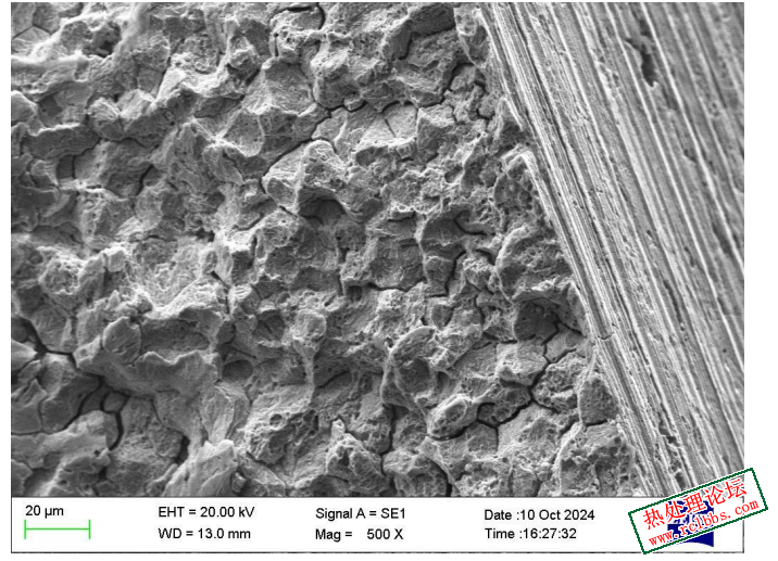

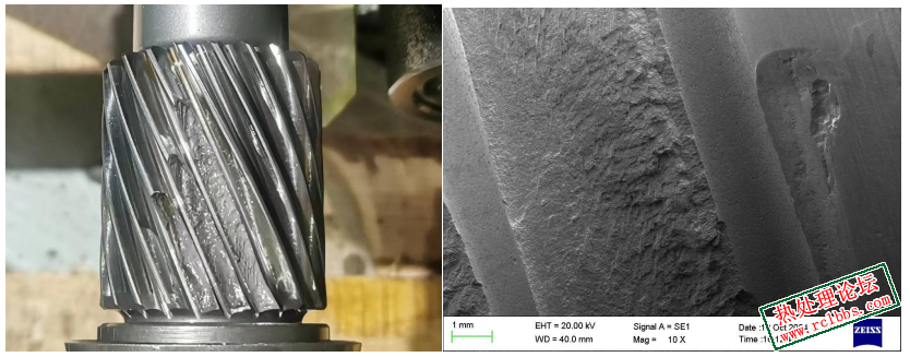

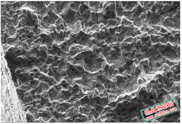

请问大佬,这个是否是沿晶断口?

发表于 2024-10-28 07:57:41 | 显示全部楼层
  沿晶断裂,这种组织在渗碳淬火件渗层中经常能看到;从断口看就是一次脆性,主要研究一下渗碳淬火组织及层深情况,另外关注受力情况(主要是一次冲击)

 楼主| 发表于 2024-10-28 08:50:06 来自手机 | 显示全部楼层
dzkyx1314 发表于 2024-10-28 07:57
沿晶断裂,这种组织在渗碳淬火件渗层中经常能看到;从断口看就是一次脆性,主要研究一下渗碳淬火组织及层 ...
该样品齿轮断裂为异常冲击导致齿从根部一次性断裂;压痕边缘光滑判断为非断齿残骸形成的压痕。
这是供方的结论,您请看下,是否合理?

发表于 2024-10-28 11:54:48 | 显示全部楼层
比较典型的沿晶断裂,优先检测硬化层,其次是组织,结晶粒度。

这是供方 ...
   你这个失效主要就是一次过载脆性断裂,然后由于表面渗碳淬火所以出现沿晶断口;一次脆性过载有两种种,一是产品本身的缺陷(渗层、组织、硬度或者其它影响),第二就是试机、安装、调试等过程没有搞导致异常冲击。现在主要的是先把产品本身进行检查,排查产品本身的异常,再去考虑受力的事情。

发表于 2024-10-28 13:05:02 | 显示全部楼层
我怎么看你齿根位置有台阶?是拍摄效果还是真的存在台阶?

 楼主| 发表于 2024-10-28 18:32:41 | 显示全部楼层
没有台阶,拍摄的问题
怎么没做热处理指标检测?  这个断口大伙判定是解理还是准解理?倍率低了点
签到天数: 280 天
发表于 2024-10-29 09:03:22 | 显示全部楼层
从照片看是比较明显的沿晶断裂,具体还要结合表面硬度,芯部硬度,渗碳层金相,芯部组织金相,还有硬度梯度检测结果分析
戴工,两张照片都能看的到一点类似气孔的黑点,能否确认就是气孔,感谢指导

发表于 2024-10-29 16:09:06 | 显示全部楼层
   这个应该不是气孔,可能是断裂后其它物质脱落或者其它情况,具体不能确认。
