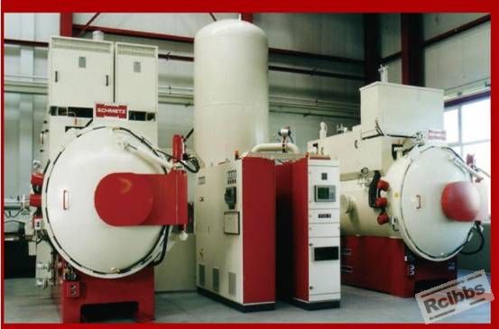

Vacuum Chamber Furnaces.jpg 哪路英雄可以补充更详细些?

看上去像施迈茨的,不过最近lpsen也改成了红色的涂装.

就是    施迈茨

这两台有什么区别,只看到右面的炉子,炉门上有一个对流风机。

貌似跟施迈茨一家的上海汇森益发公司还没有开始生产这种真空炉,他们做了几台益发技术的真空氮化炉。
这两台应该是进口的。

像是上海一胜百

    不是一胜百

猜测一下:
低温(300-600℃)时通入氮气通过风扇搅拌形成对流循环,增加工件升温的均匀性。
发表于 2010-9-18 12:07:18 | 显示全部楼层
回复 14# 玉米清阁
完全正确,除此以外对流加热还有缩短加热时间的作用。

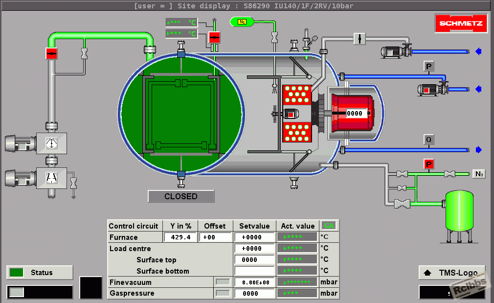

Demig控制器显示的设备模拟图

    感谢回帖,可否多发些图?

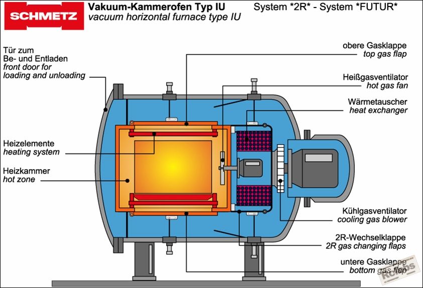

接上,里面那个小电机怎么冷却呀?会不会烧坏?
发表于 2010-9-26 11:05:09 | 显示全部楼层
水冷热交换器冷却。
