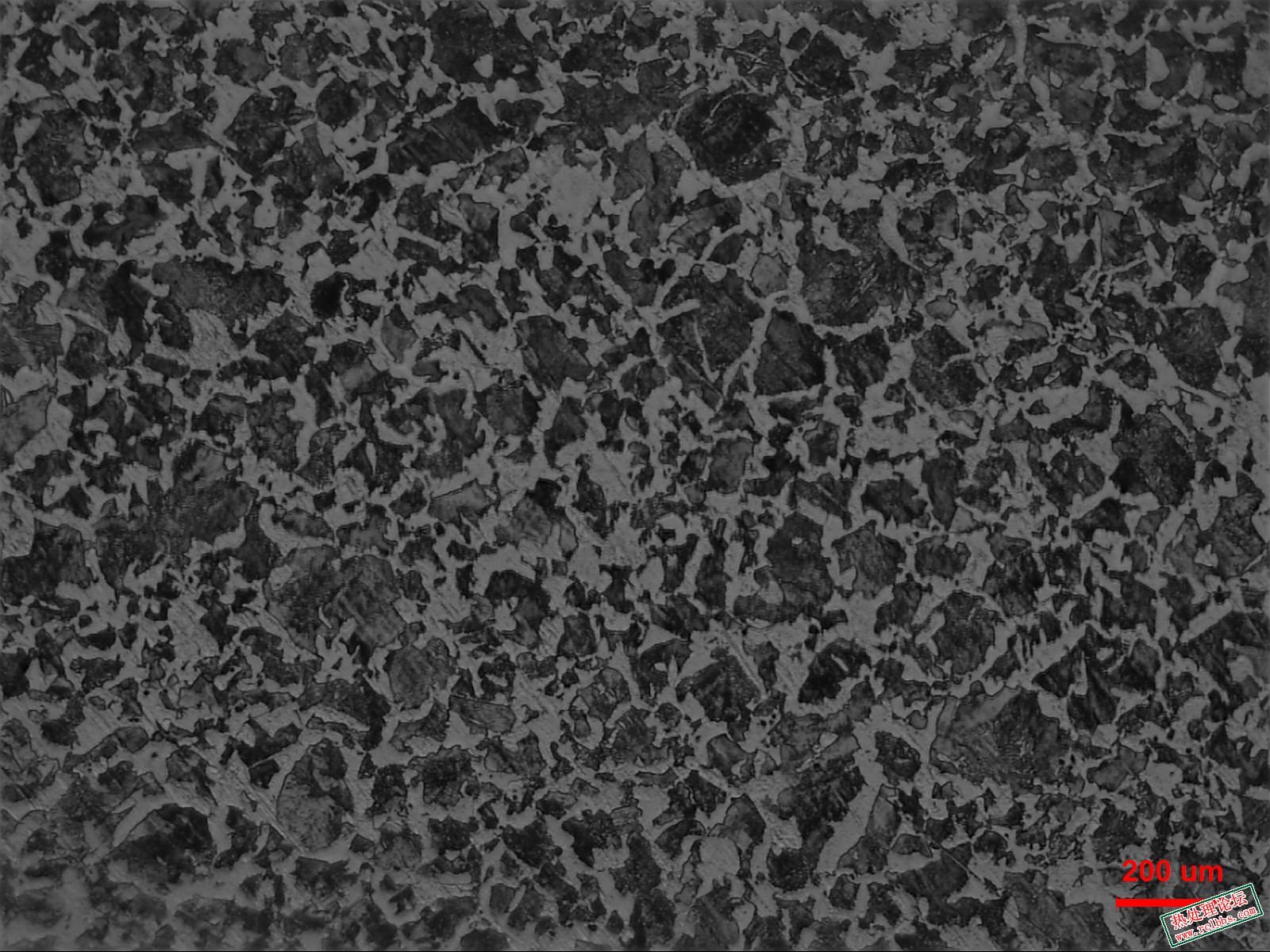

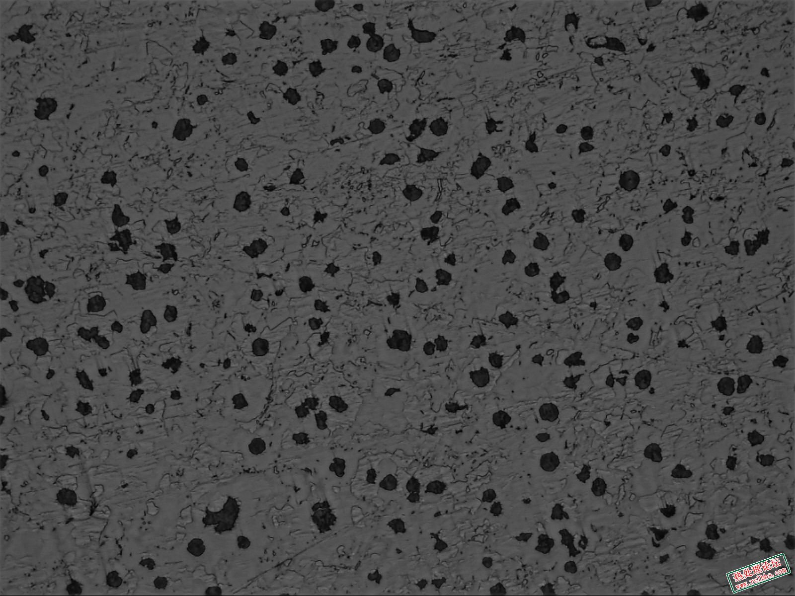

求助大佬,球墨铸铁QT400-18的金相组织。这两张图都是什么组织呀?
母材
母材
铸件
铸件
签到天数: 427 天
发表于 2024-12-9 08:09:02 | 显示全部楼层
第一张金相:铁素体+球状石墨+少量碳化物,第二张就是铁素体+珠光体。。第二张金相图片你们确定是铸铁??铸铁的话,怎么看不到石墨呢?

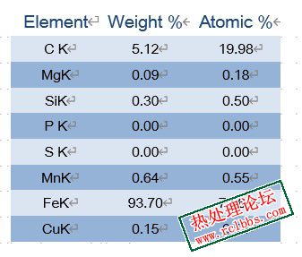

[小号回复]大佬您好,这是图2材料测的能谱,您看这是铸铁吗?
从C的含量来看是铸铁,,可金相图片为何看不到石墨?

发表于 2025-8-7 15:05:48 | 显示全部楼层
是用的电镜的能谱吗,不准的,你找原子发射光谱打打看

发表于 2025-11-21 09:30:38 | 显示全部楼层
第二张从金相上看就是低碳钢,铁素体+珠光体,从能谱分析上看,虽然C含量像是铸铁,但是看硅含量明显就是钢啊,能谱打Si的可信度还是比C高的。

第二张标尺200微米对吗?

发表于 2025-11-21 12:50:05 | 显示全部楼层
  第一个是球铁400的,第二个大概是45#钢

发表于 2026-2-28 11:30:30 | 显示全部楼层
第一张球墨铸铁组织无疑,第二张不是球墨铸铁,能谱是定性半定量,成分不准,从组织看应该是中碳钢或中碳合金钢,具体要测光谱才能知道!

发表于 2026-5-22 16:12:33 | 显示全部楼层
你要先说明这两张图片是不是一个试样,如果是,第一张是腐蚀前的,只能观察石墨。第二张是腐蚀后的,因为腐蚀的重,石墨和基体区别不大所以观察不出来。球铁铸铁也有铁素体和珠光体之分的,第二张图片明显是网状铁素体+珠光体。另外,这个成分你打的明显不准。就算是铸铁,你这含碳量也不可能超过4.5的。一般超过4.2就石墨漂浮了。

发表于 2026-6-8 08:56:52 | 显示全部楼层
fengxifeng 发表于 2026-5-22 16:12
你要先说明这两张图片是不是一个试样,如果是,第一张是腐蚀前的,只能观察石墨。第二张是腐蚀后的,因为腐 ...
一个是母材,一个是铸件.就说明不是同一个试样了.你的意思是母材同批料铸造件?
