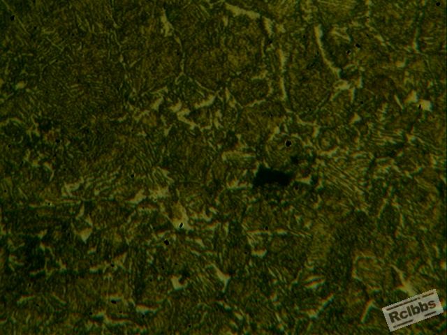

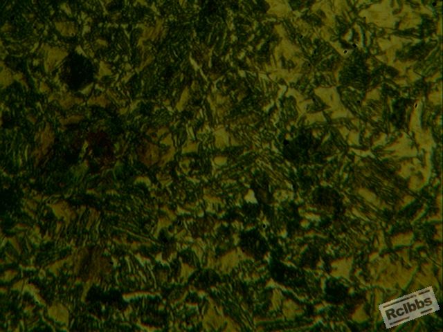

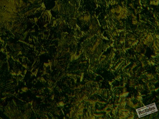

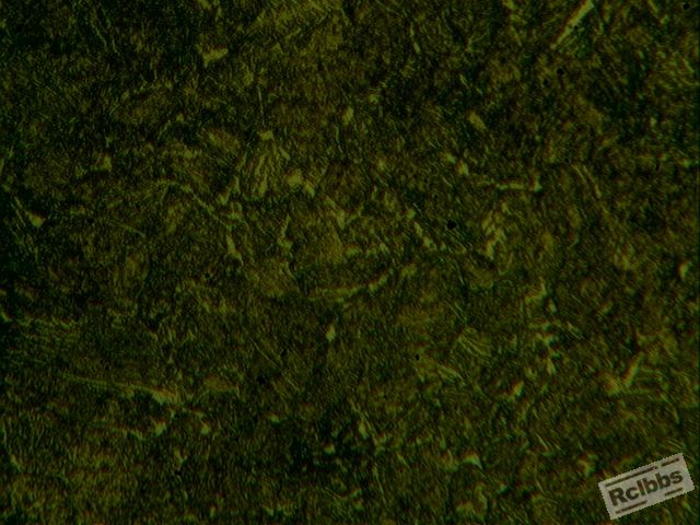

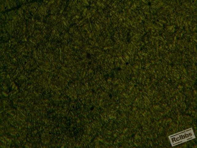

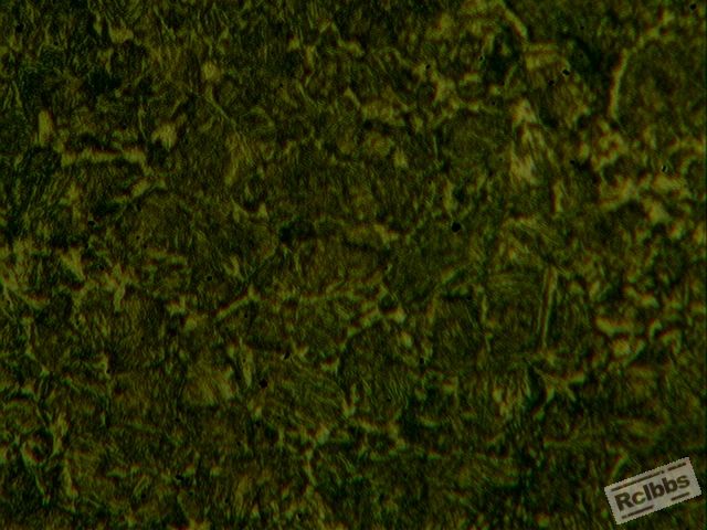

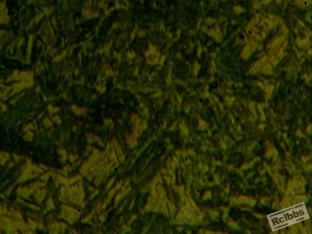

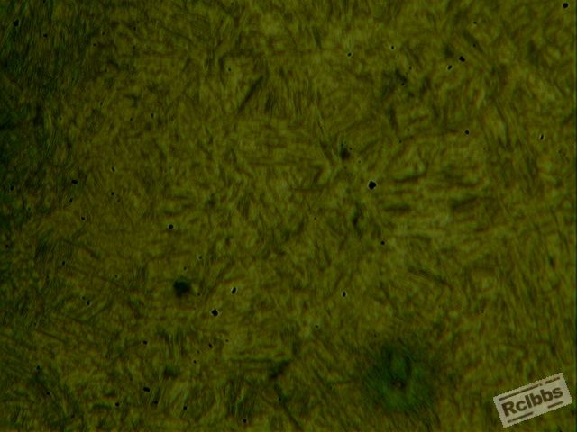

帮忙分析一下等级 以及有什么其他问题么
样制得不好 见笑了·
谢谢各位师傅了·
产品:40Cr 半轴零件 带12mm厚法兰,直径57mm。要求调质27-32 HRC (其他的和这个没关系)
工艺:840摄氏度加热和保温2.5小时(30min炉温到达840)。然后水淬(45摄氏度) 90-120秒出水。回火560-580摄氏度 3小时。
照片:400x 淬火(没回火)   400X调质
这几张的质量还能从哪方面提升?温度 和保温时间?
M1/2R
M1/2R
M3/4R
M3/4R
M表面
M表面
S1/2R
S1/2R
S3/4R
S3/4R
S表面
S表面
S心部
S心部
M心部
M心部

发表于 2010-7-15 13:44:40 | 显示全部楼层
太黑了,看不清楚。。。。有张图表面残奥成大块状,
签到天数: 30 天
发表于 2010-7-15 13:45:34 | 显示全部楼层
是什么热处理工艺呢?是调质(淬火+回火)还是没有回火呢?不是组织像是完整的调质件,金相组织基本正常
发表于 2010-7-15 14:43:19 | 显示全部楼层
该产品还具备提高的空间。
产品调质状态不是很理想,按照国家标准评级,检测位置距离表面15mm处,该位置组织应该达不到4级。(您产品1/2半径应该13mm,该位置金相已经超过四级)。
根据您产品的铁素体形态,猜测应该加热不足,因此建议适量增加保温时间。
发表于 2010-7-15 14:53:04 | 显示全部楼层
图片太黑了,光源可以调亮一点、或是腐蚀的太深了。第一张图片是淬火状态,感觉残奥太多了,建议用显微硬度计打一下硬度。第六张是调质索氏体可以评个2级,比较好。

整个产品不是处理的不是很好应该有很大的提升空间。表层的残余奥氏体太多,马氏体太粗大,感觉不像40CR的调质产品
发表于 2010-7-16 09:48:29 | 显示全部楼层
表面组织比较细的回火索氏体,芯部有铁素体。是不是冷却速度太慢造成的。

发表于 2010-7-17 10:14:59 | 显示全部楼层
几张金相图片看,光源偏暗,或者腐蚀深了,组织形态不是很清楚看到,可以适当调整
第三张和第六张图片分别是中等针状马氏体和索氏体组织,达到要求了,
其它的图片看心部组织是温度偏低,铁素体没有完全溶解,可以适当的上调温度和延长保温时间
同时打下硬度是怎样的,是否合理范围
40Cr材料热处理工艺温度一般在840~870之间,调质硬度可根据淬火出来的硬度值调整回火温度,回火温度在550~620之间,保温时间2.5~3小时之间,也可以根据材料尺寸调整时间
