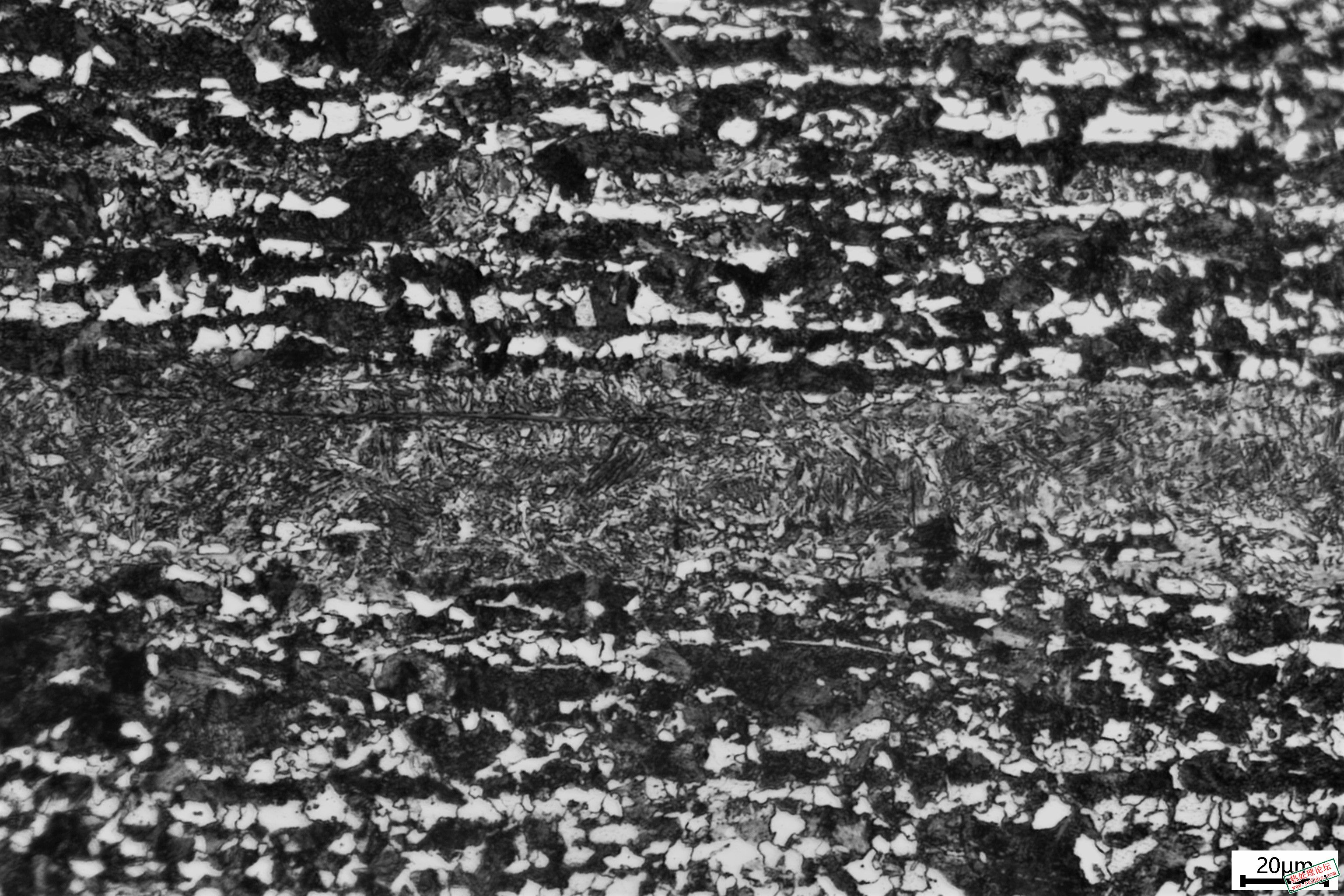

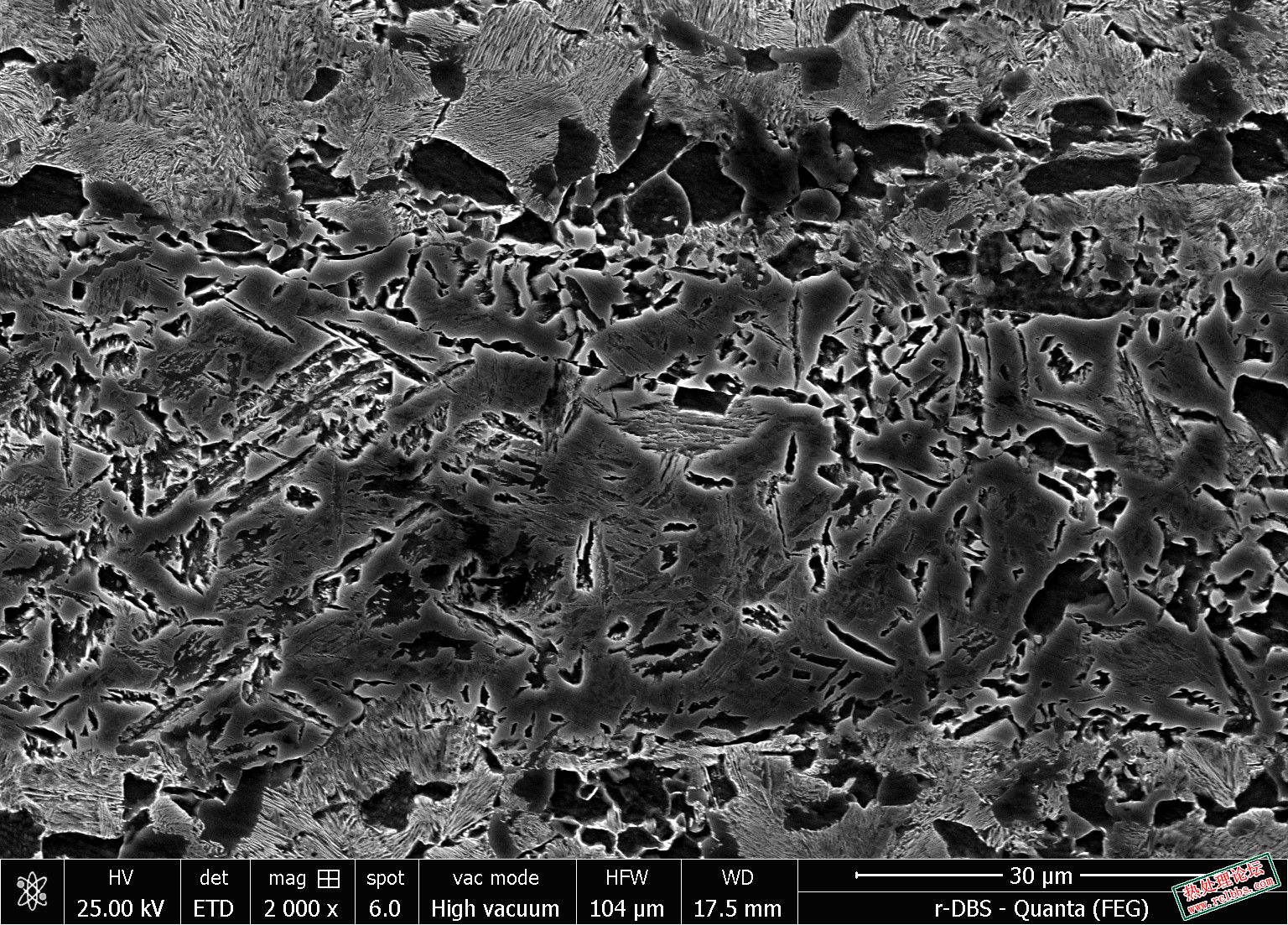

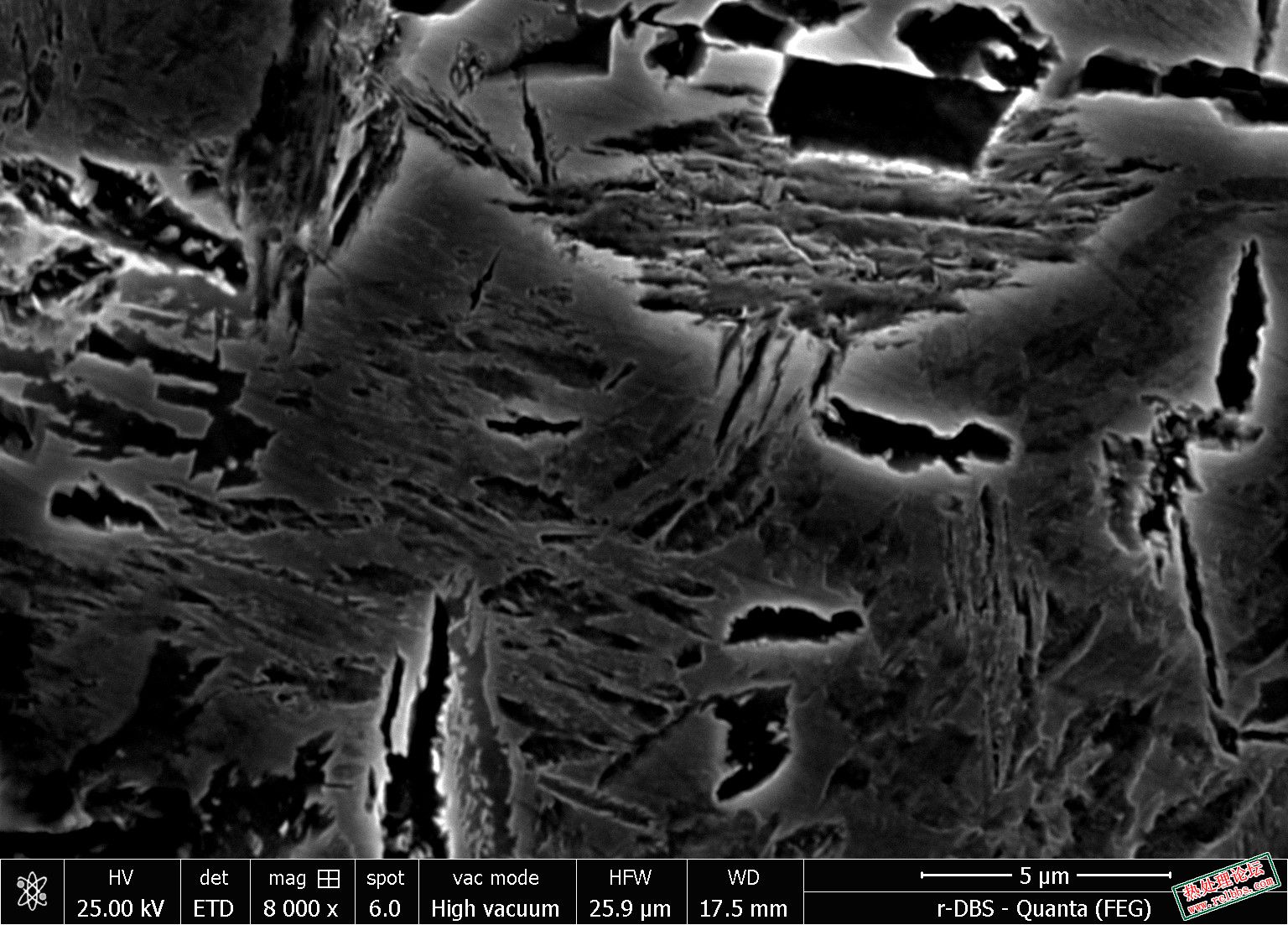

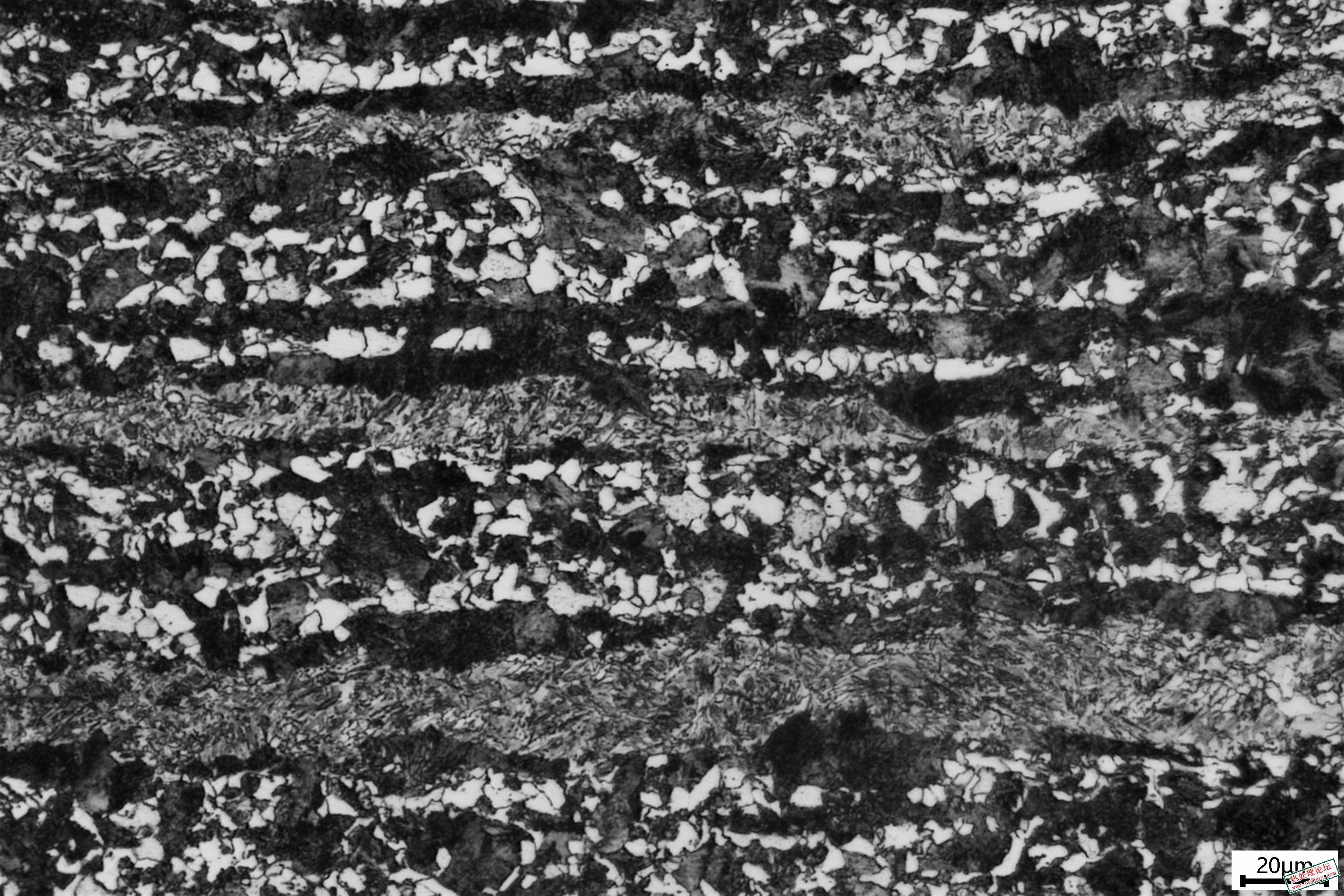

材料为N80-1油管钢,生产工艺为在线常化,控冷温度540-560℃,带状组织处平均硬度在630HV左右,并且由EPMA结果看,带状组织处存在Mn和Si的偏析,我判断为马氏体,但不能确定,请各位老师解答,谢谢。

  马氏体和贝氏体,这个在合金钢偏析位置经常见。
