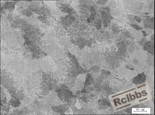

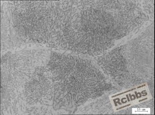

我来发一个我现场做的H13锻件金相,并作分析
发表于 2010-7-16 10:29:52 | 显示全部楼层 |阅读模式
100X
100X
4%硝酸酒精浸蚀
500X
500X
4%硝酸酒精浸蚀
组织:小球状和点状珠光体(少量珠光体呈片状),出现网络分布的小条状碳化物,且组织不均匀。
初步分析:该H13锻坯终锻温度过高,冷却速度缓慢析出细网状碳化物。未做球化退火处理,退火温度和保温时间都不足够。
处理方法:采用正火+等温球化退火工艺可解决以上问题。(个人认为应采用1080℃正火,升至860℃~880℃保温,炉冷至740℃保温,≤500℃出炉。)
希望高手指点指点!

该H13锻坯终锻温度过高,冷却速度缓慢析出细网状碳化物。未做球化退火处理,退火温度和保温时间都不足够。同意以上观点
