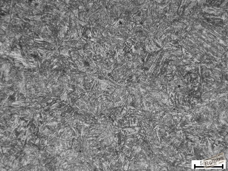

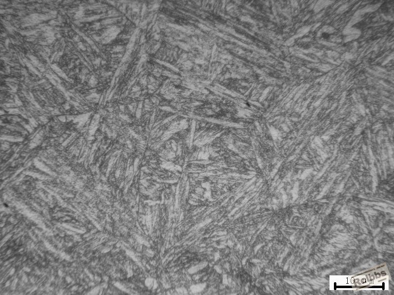

调质后组织:保留马氏体位向的回火索氏体。(属于调质状态的正常组织)
小弟制定工艺并现场跟踪,最后在现场做金相。大家帮忙看看,讨论下,谈谈你们的看法!
100X
100X
500X
500X
发表于 2010-7-22 09:36:54 | 显示全部楼层
组织很好 啊,典型的回索啊!加油
发表于 2010-9-18 15:40:34 | 显示全部楼层
回索保持着一定的马氏体位向,,把位向变得更不明显,效果可能更好。
发表于 2010-10-3 15:56:25 | 显示全部楼层
请问楼上,有相关的图谱进行评判吗.
