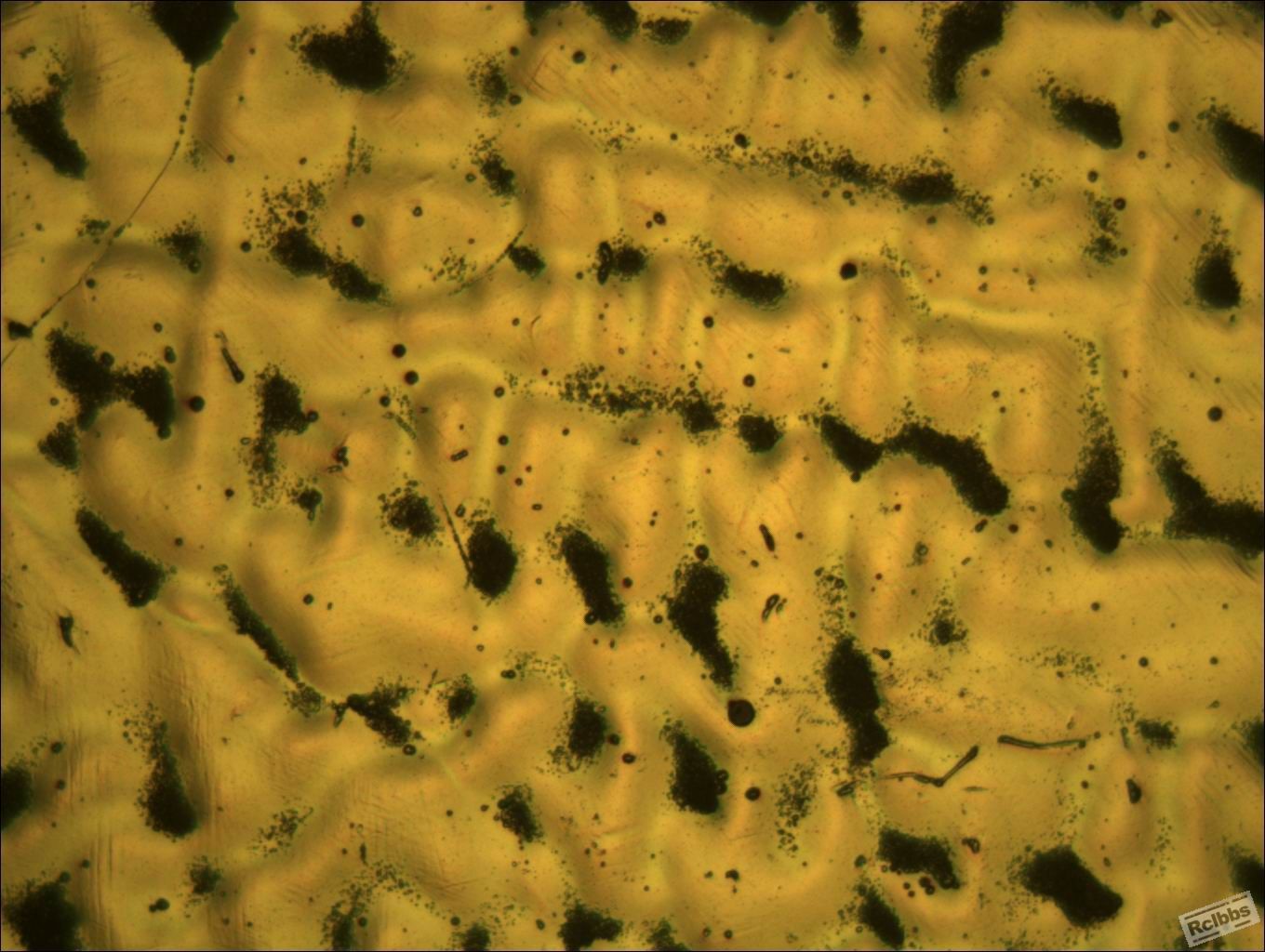

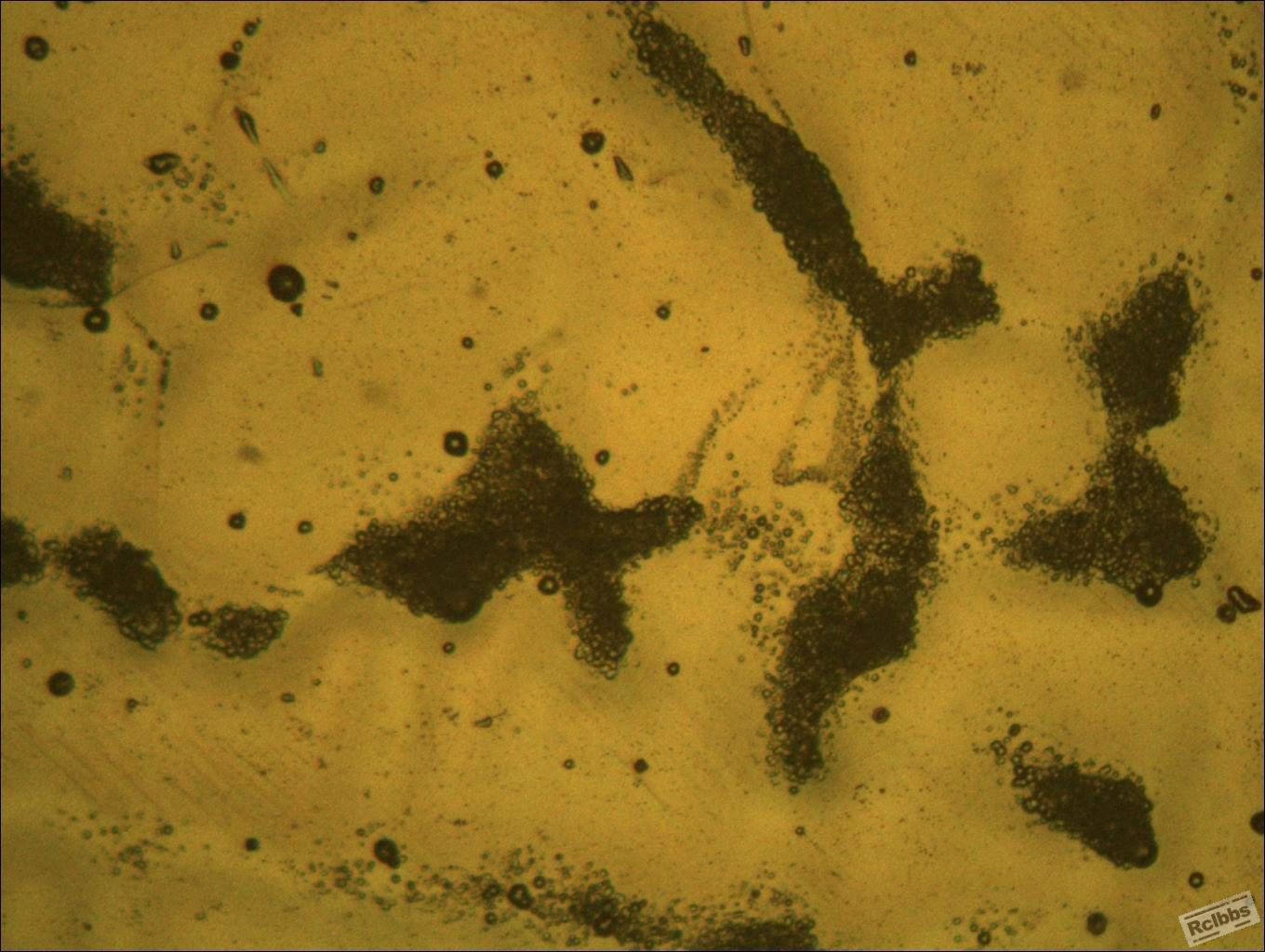

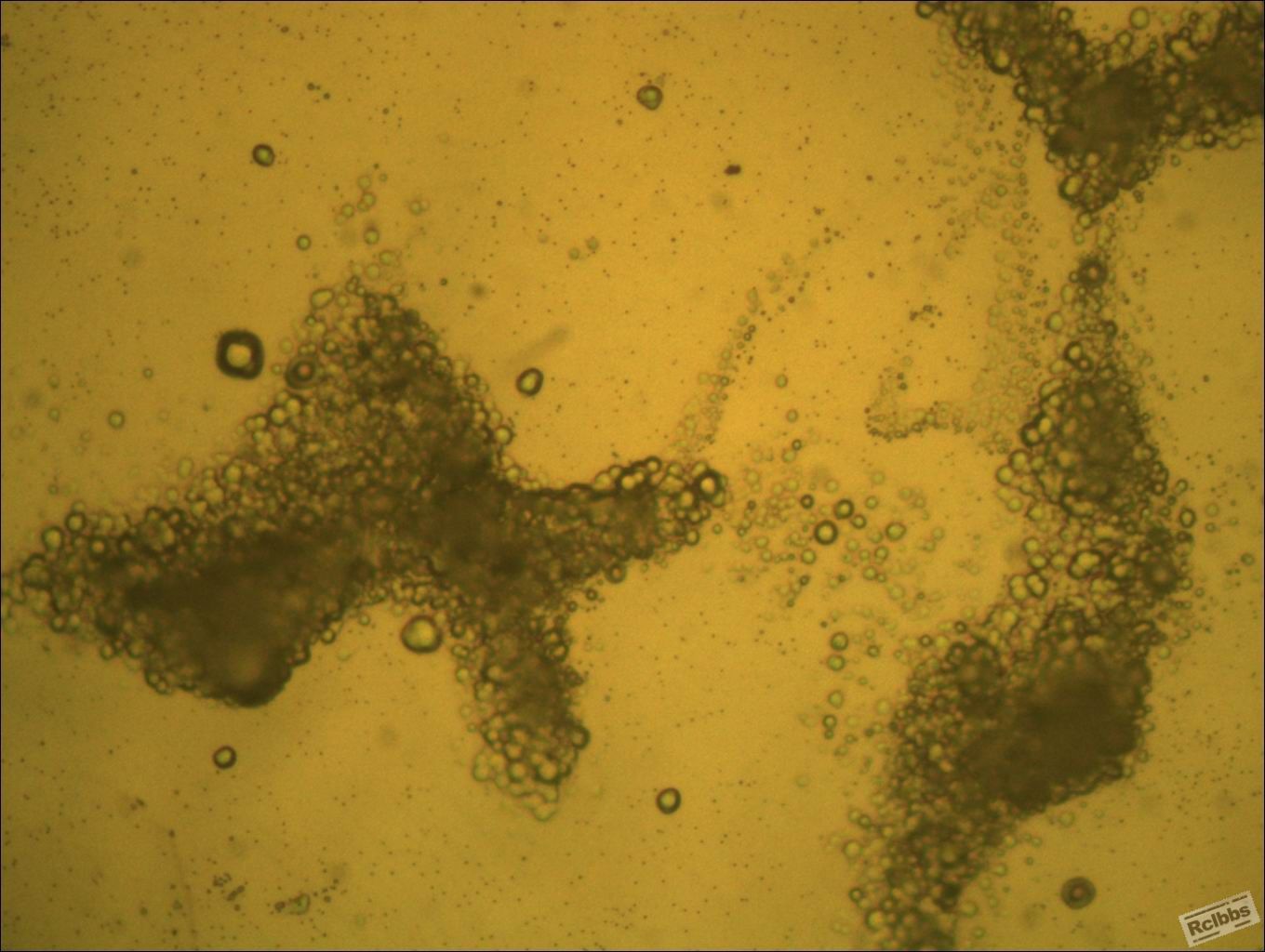

各位专家,现有ASTM351 -CN7M材料,金相图,成分:C:0.05%,Mn:1.1%,Si:1.2%,S:0.03%,P:0.025%,Cr:20%,
Ni:29.5%,Mo:2.5%,Cu:3.2%.金相图100,200,400分别表示100倍,200倍,400倍。
铸件,热处理工艺:1090度保温2.5小时,水冷固溶。腐蚀:10%草酸电解。请各位专家分析组织,一窝一窝颜色较深的是什么组织?
谢谢。
签到天数: 954 天
发表于 2010-7-20 20:40:20 | 显示全部楼层
可能是腐蚀产物积聚在凹陷处。
签到天数: 11 天
 楼主| 发表于 2010-7-20 20:54:52 | 显示全部楼层
回复 2# MYG
    一开始也怀疑是腐蚀产物,但是用了酒精多次擦洗,仍然存在,而且分布也有点呈现树枝状,所以请各位专家指点。
签到天数: 954 天
发表于 2010-7-20 21:08:15 | 显示全部楼层
那些东西不像缺陷。
把试样浸泡在硝酸酒精溶液中,看看能否去除那些东西。
签到天数: 11 天
 楼主| 发表于 2010-7-21 19:10:54 | 显示全部楼层
试样浸泡在硝酸酒精溶液,也无法去除。
签到天数: 11 天
 楼主| 发表于 2010-7-28 15:49:28 | 显示全部楼层
自己顶一下。
签到天数: 67 天
发表于 2010-7-28 16:02:08 | 显示全部楼层
你这个金相图是神品,我第一次看到这样的!长见识了
签到天数: 9 天
发表于 2011-12-22 12:59:04 | 显示全部楼层
我也是刚做了个这种材料的试制,出了点问题,资源又少,如果方便的话相请教几个问题,387975699,我的QQ,方便的话请加一下,谢谢
发表于 2011-12-22 17:29:09 | 显示全部楼层
是不是铸造时刚水不均匀。造成的成分偏析。
签到天数: 1899 天
发表于 2011-12-30 09:57:15 | 显示全部楼层
这是铸造的通病,注入钢水后,在冷却收缩失衡的状态下会产生。
