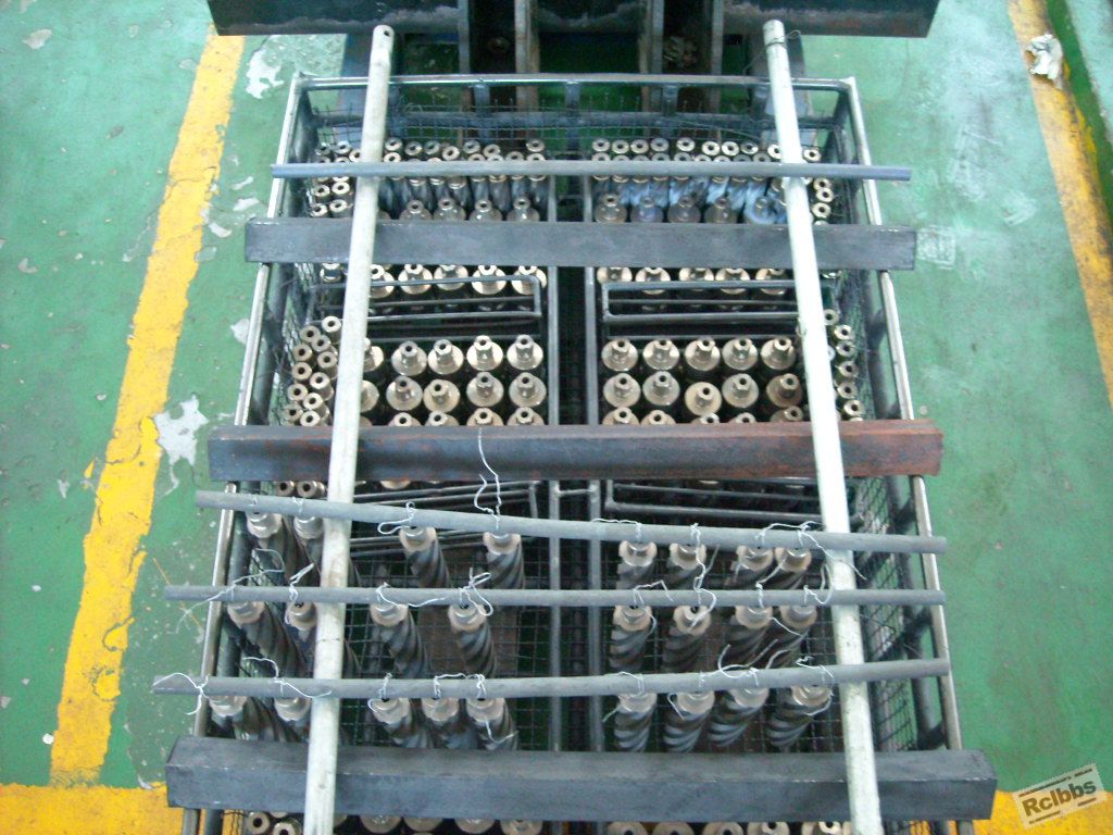

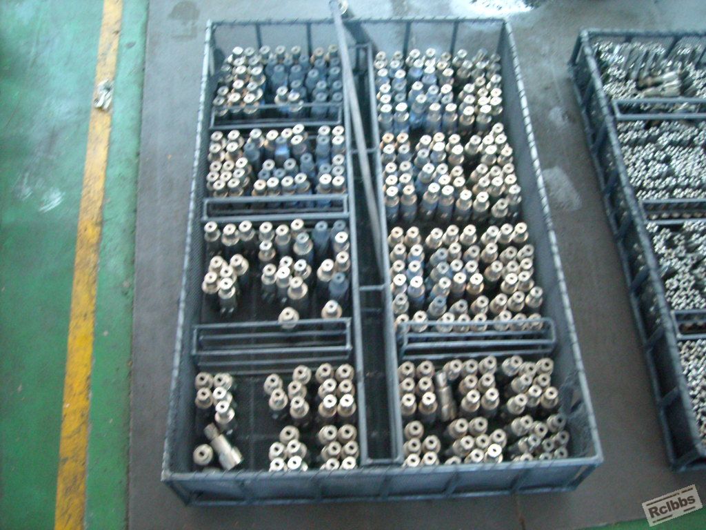

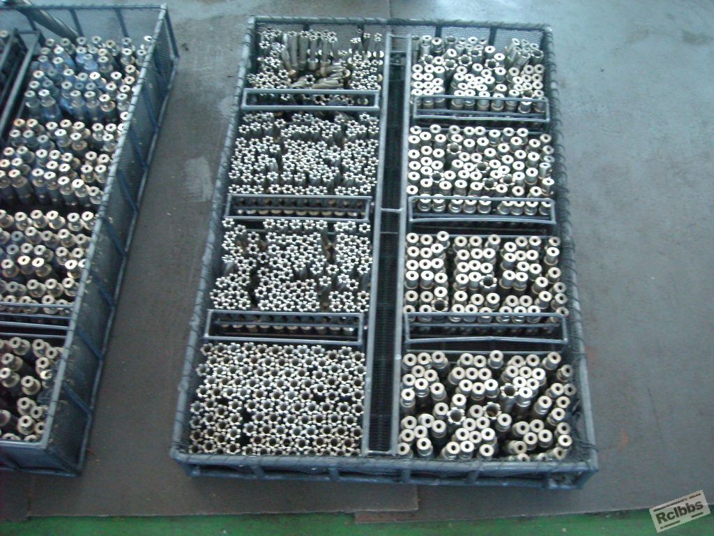

工艺回火后异常的照片。上层基本不变,中间层部分表面呈黑色与白色(擦得掉的),下层靠炉门口有部分是有白色的。不知是什么原因? DSCN0009.JPG DSCN0010.JPG DSCN0011.JPG

真空炉回火,温度在500度左右。H13材料

以前的颜色一直正常。今天出炉后,颜色就这样。请各位高手多多指点。

发表于 2010-7-29 08:58:07 | 显示全部楼层
出炉温度高,氧化了

 楼主| 发表于 2010-7-29 18:20:17 | 显示全部楼层
回复 5# fish1919
    谢谢,这个情况,可以排除。

怀疑炉门漏气。可以换个胶圈试试

出炉温度高,零件表面出现氧化色
