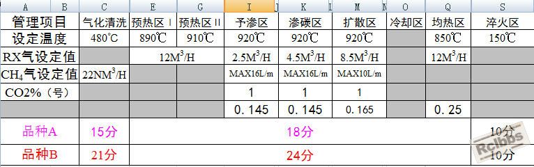

 楼主| 发表于 2010-8-31 20:36:59 | 显示全部楼层
不好意思,最近很忙,没时间上网。我们的工艺如下:
我们用的是co2分析仪
我们用的是co2分析仪
