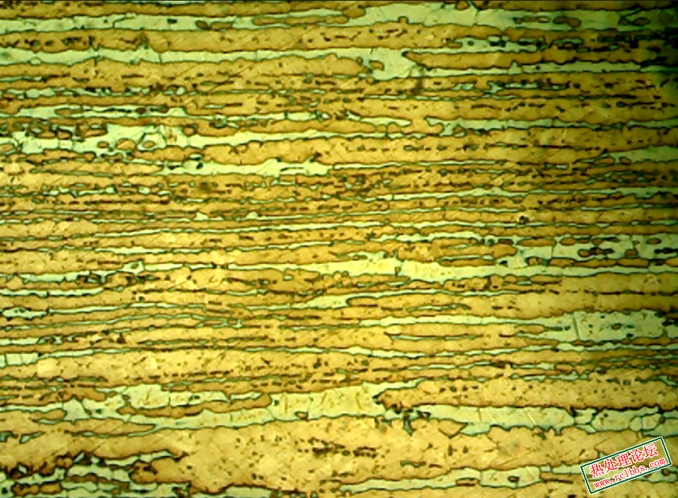

 楼主| 发表于 2026-3-25 10:24:39 | 显示全部楼层
新时代热处理 发表于 2026-2-3 17:51
你好,能否问一下,这个双相钢组织,是偏亮白的为奥氏体,还是偏暗黄的为奥氏体?谢谢  ...
你好,白色为A,灰色为F
回复 顶 1 踩 0

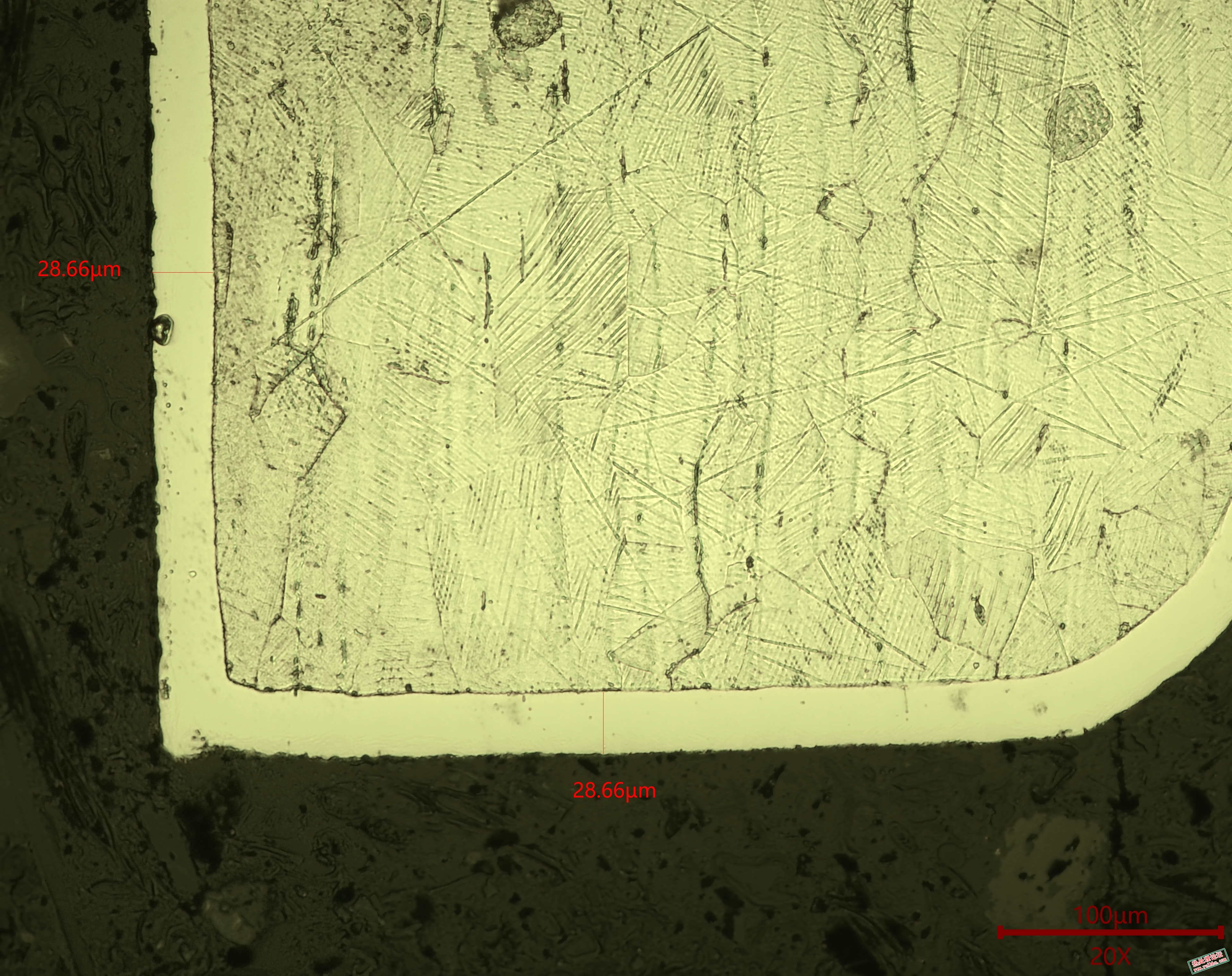

 楼主| 发表于 2026-3-11 09:16:41 | 显示全部楼层

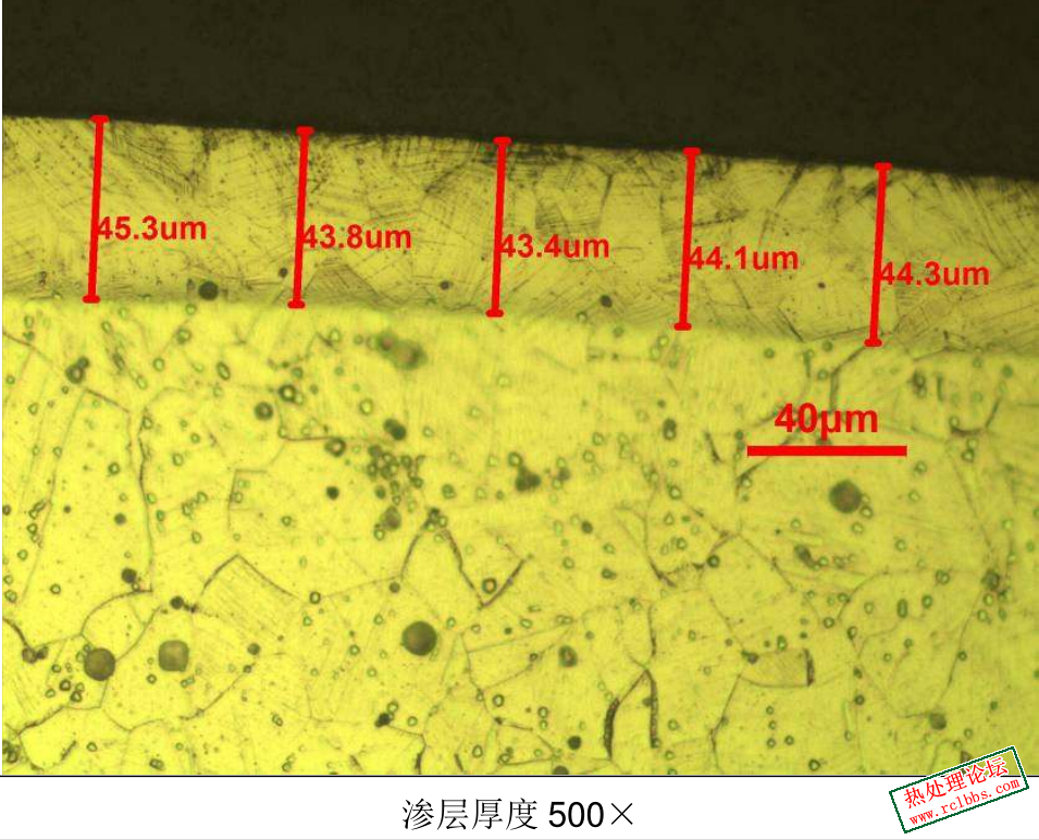

低温渗碳效果,深层20-30微米
回复 顶 1 踩 0

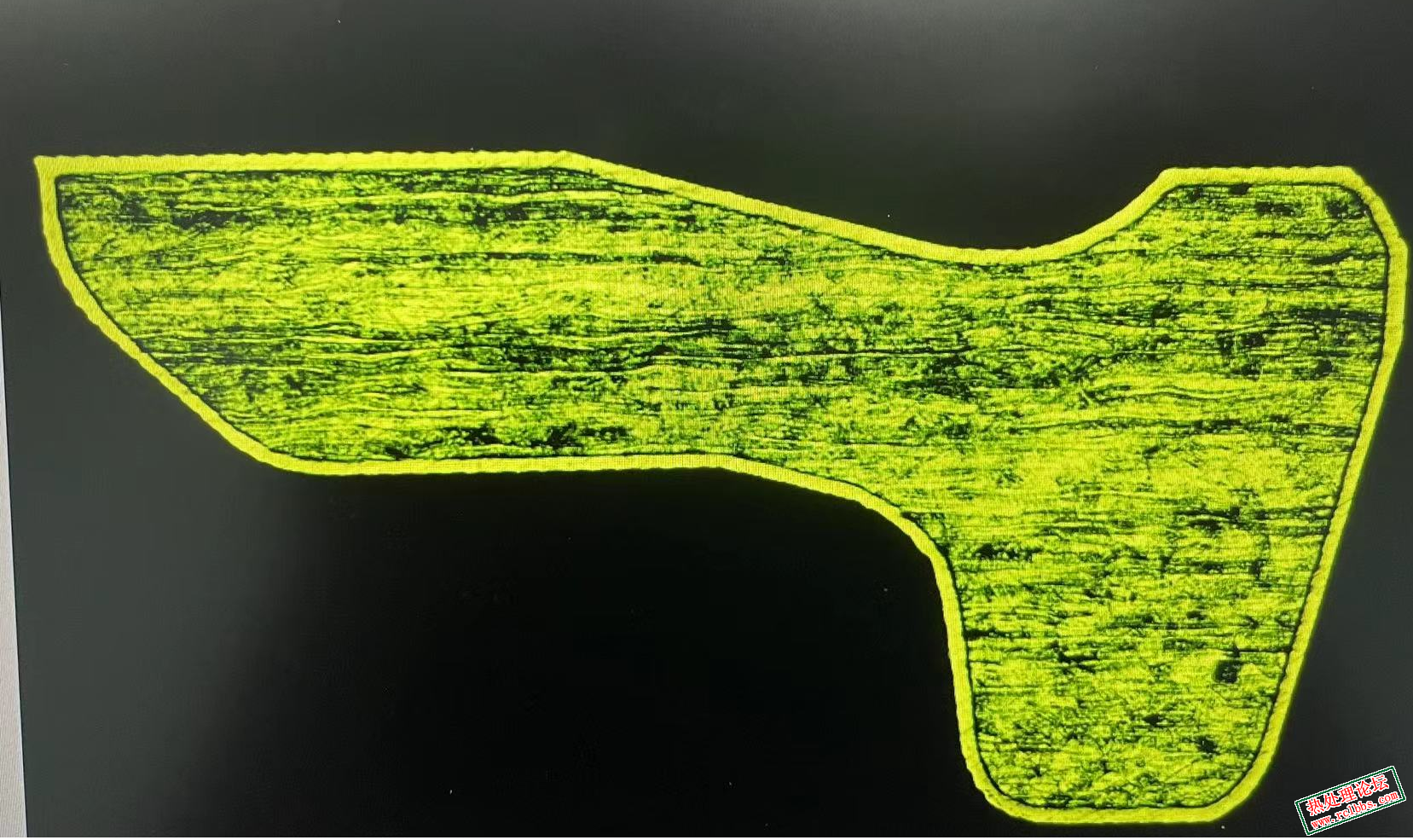

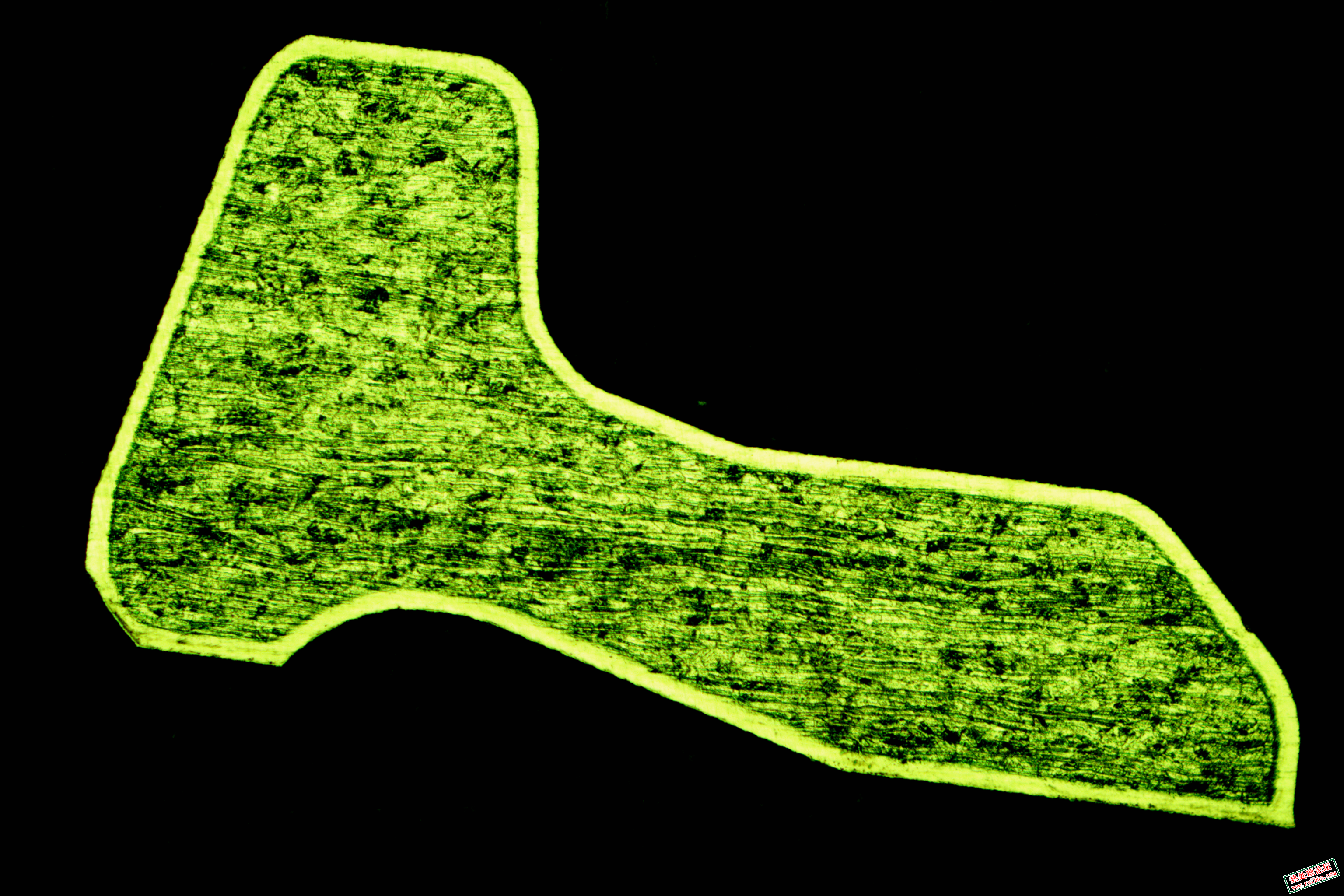

 楼主| 发表于 2025-11-4 09:59:04 | 显示全部楼层
尝试双相钢2205的彩色腐蚀

你好,低温渗碳后表面硬度可达到多少?层深最深40μm吗?是否影响产品表面粗糙度(后续是否需要磨加工)

发表于 2026-2-3 17:51:19 | 显示全部楼层
simon chen 发表于 2025-11-4 09:59
尝试双相钢2205的彩色腐蚀

你好,表面硬度大概为700-900,层渗一般为20-30,基本不影响表面粗擦度,但颜色稍微有些哑光色
亲,白色为奥氏体

发表于 2026-3-11 13:34:52 | 显示全部楼层
simon chen 发表于 2026-3-11 09:16
低温渗碳效果,深层20-30微米
佩服,效果杠杠的

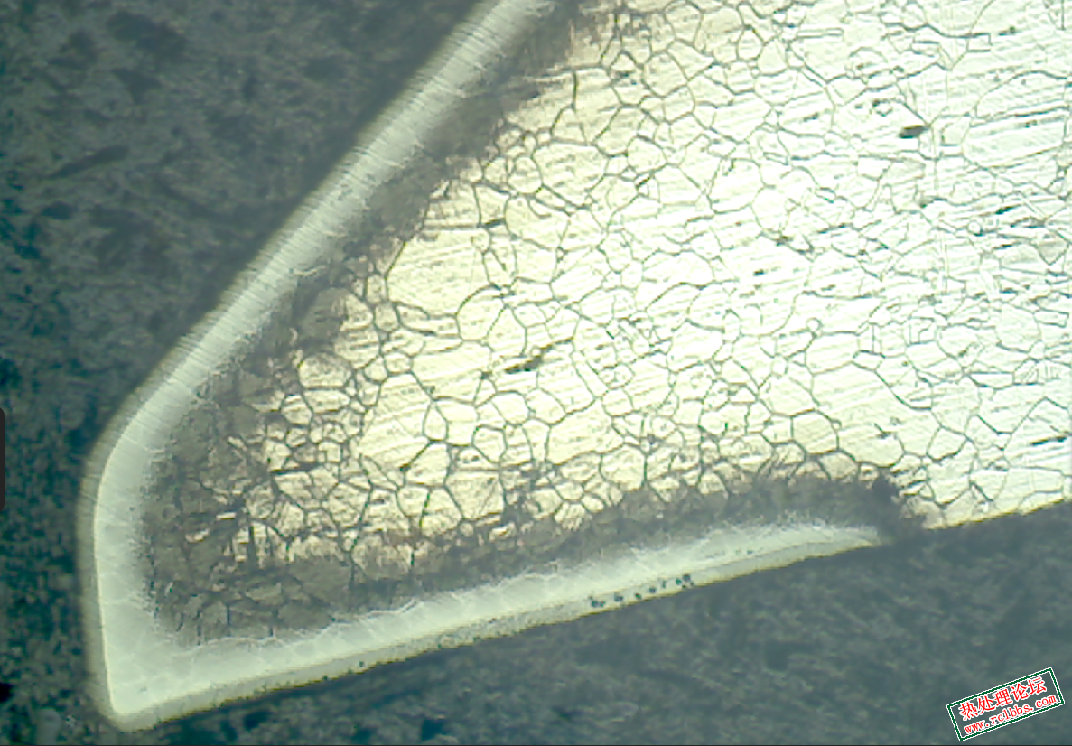

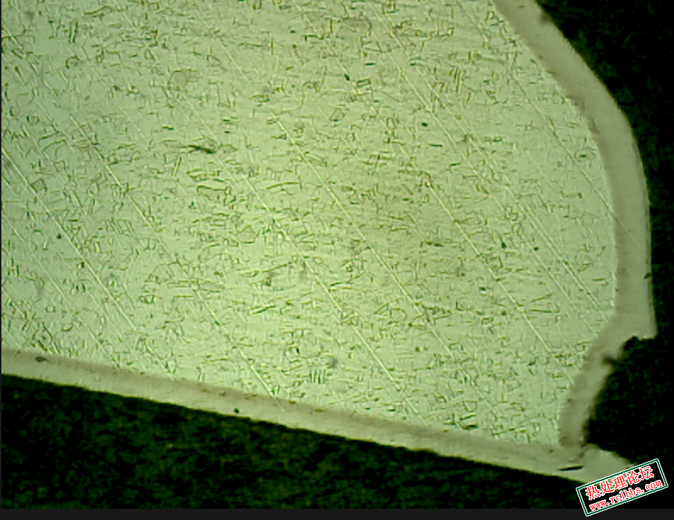

签到天数: 1562 天
 楼主| 发表于 2026-3-25 10:29:18 | 显示全部楼层

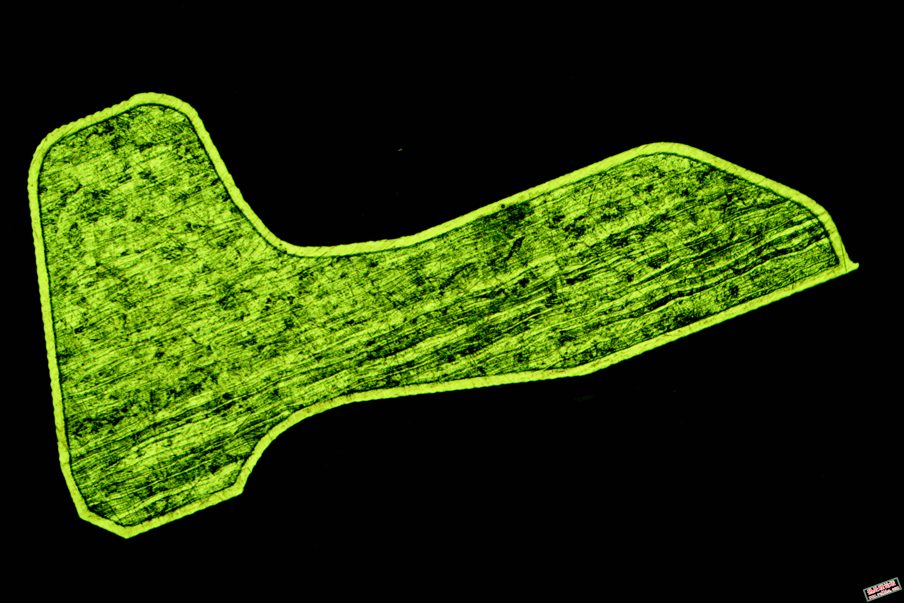

客户样品,材质:不锈钢305.  处理完后硬度800-900,渗层:30-35
签到天数: 1292 天
发表于 2026-3-28 09:37:00 | 显示全部楼层
双相钢有做过低温渗碳吗?比如2205钢。
