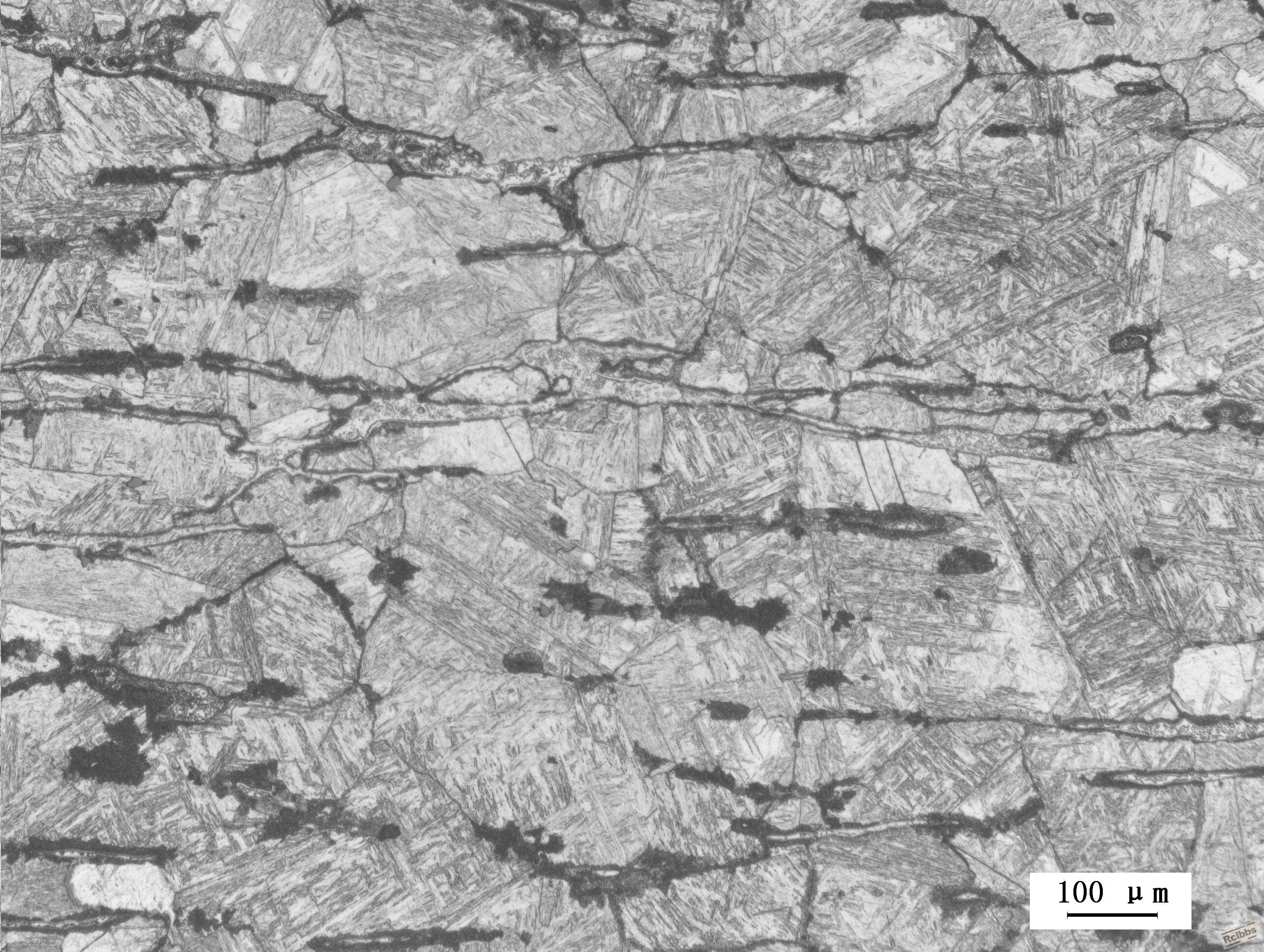

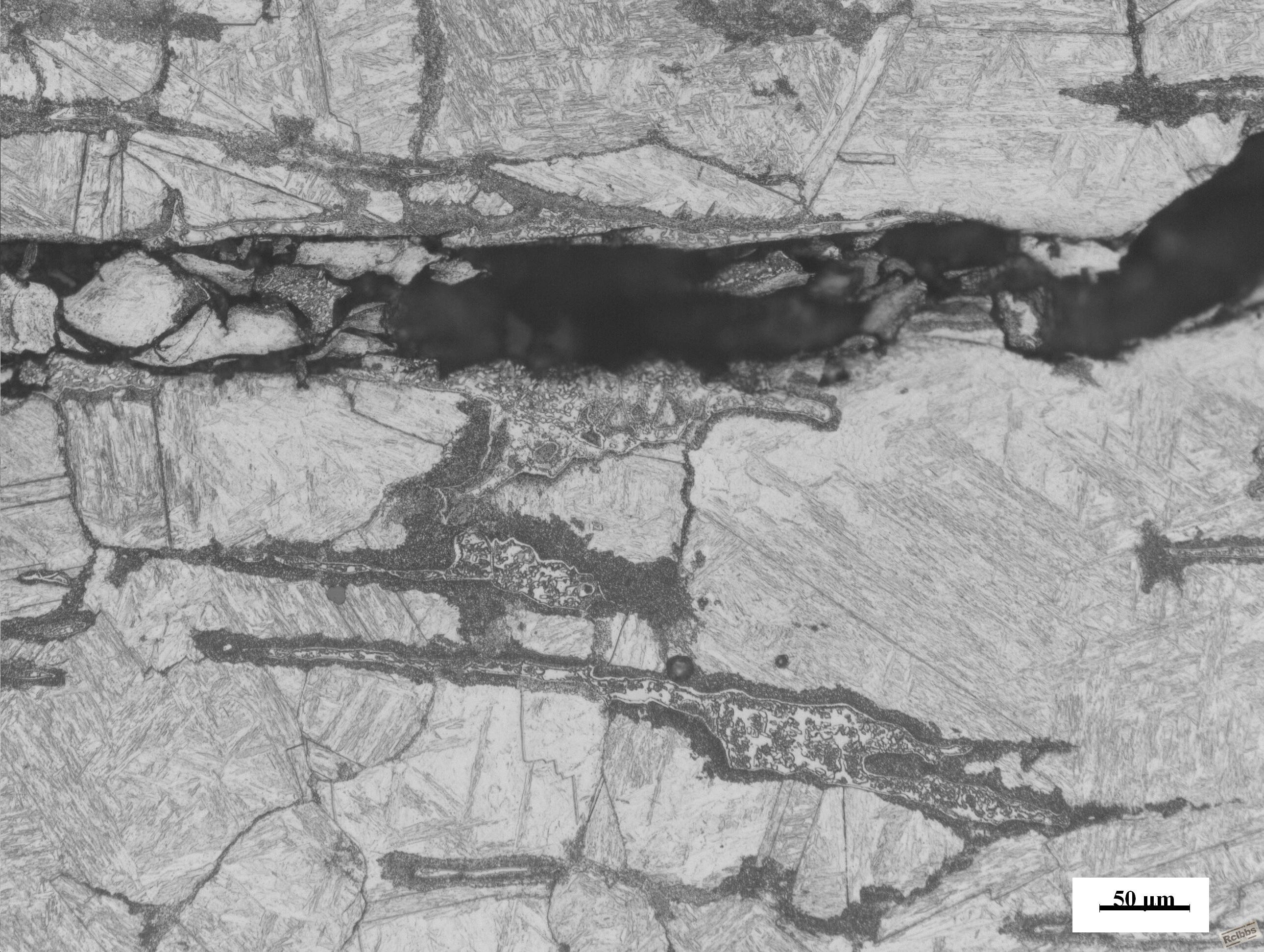

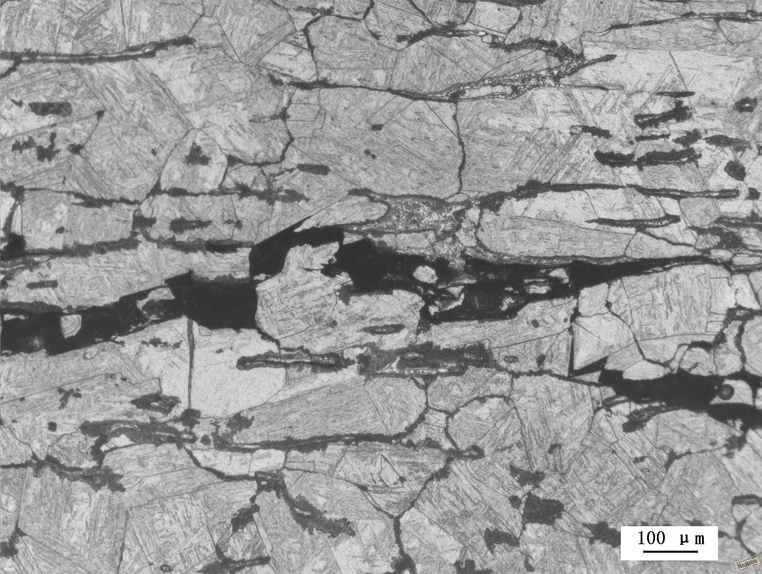

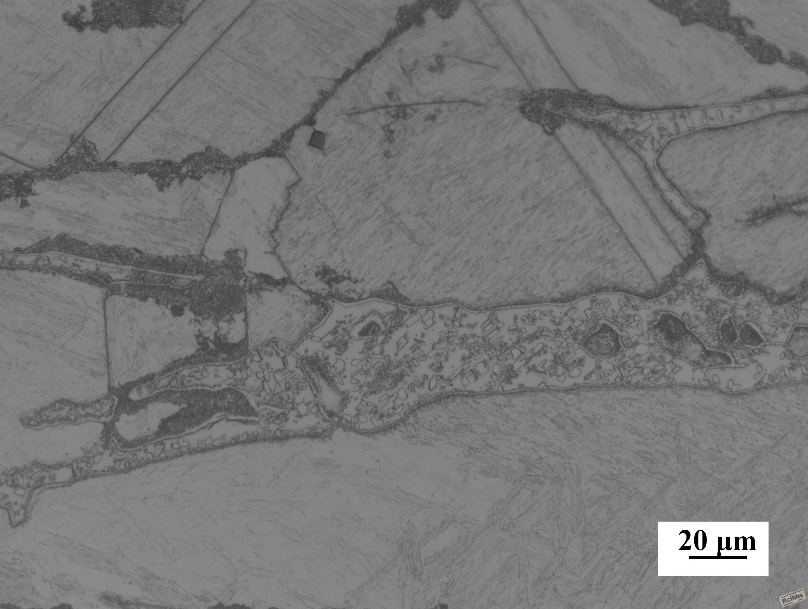

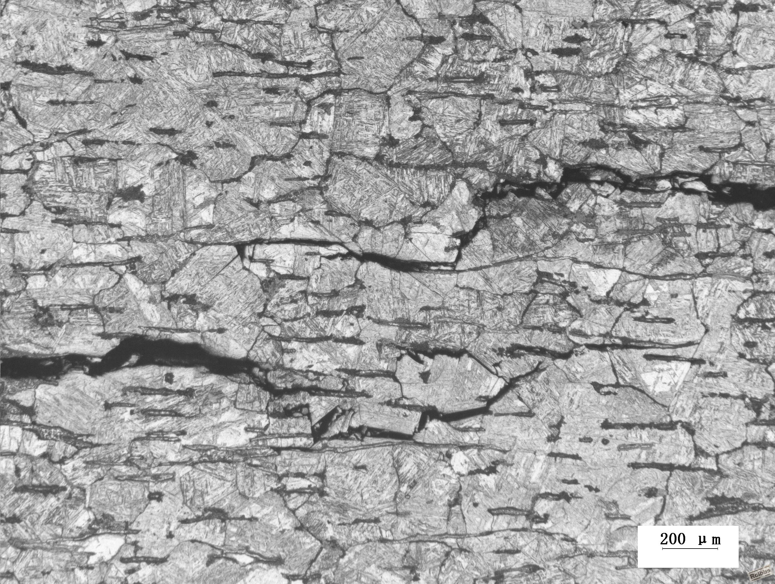

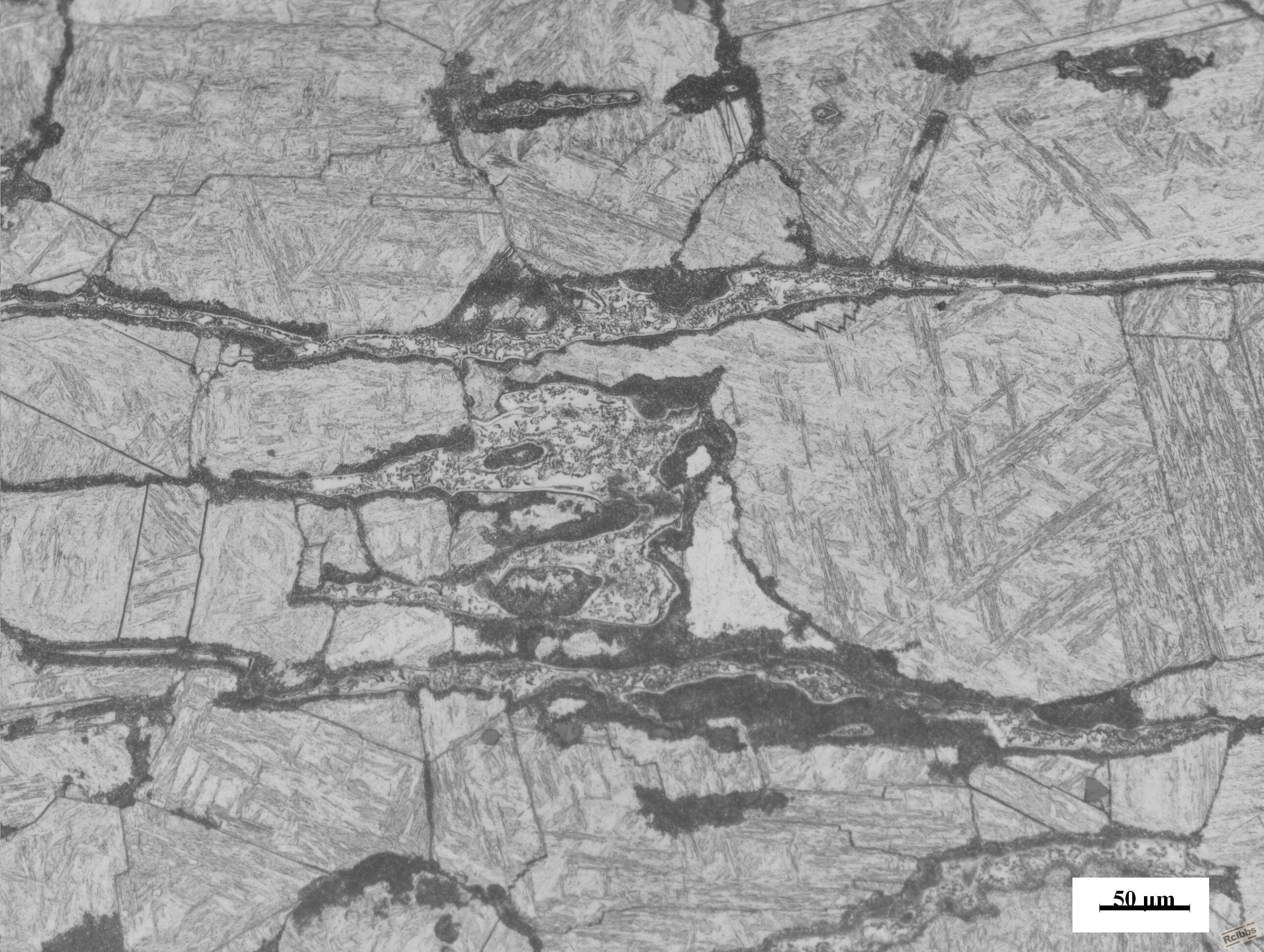

不知坛里面有没有人研究过此材料,用此材料生产曲轴件(单支曲轴重约2吨)。目前已生产了10支,有8支出现纵裂报废,2支成功,损失很惨啊!!!
生产工序:EF+LF+VD+ESR+退火+锻压+退火,都是在最后一步退火出炉时开裂(从轴颈一头向另一头纵裂)。
1Cr17Ni2属于马氏体不锈钢,是在铁素体不锈钢1Cr17基础上添加2wt%Ni(扩大奥氏体区域)演变来的。将报废的曲轴取下试块,自己做了几张图,先发给大家看看,一起来讨论讨论是什么组织?是啥原因产生的?

原因与材料无关,主要考虑锻后热处理工序的问题。

把你工件尺寸,形状详细描述,从锻造前的工艺说起,说详细点。怀疑你锻后工艺及锻后退火有问题。

热处理工艺报上来!!!
发表于 2010-8-24 09:32:25 | 显示全部楼层
我想你用斩刀压台阶的时候,可能已经出问题聊。
