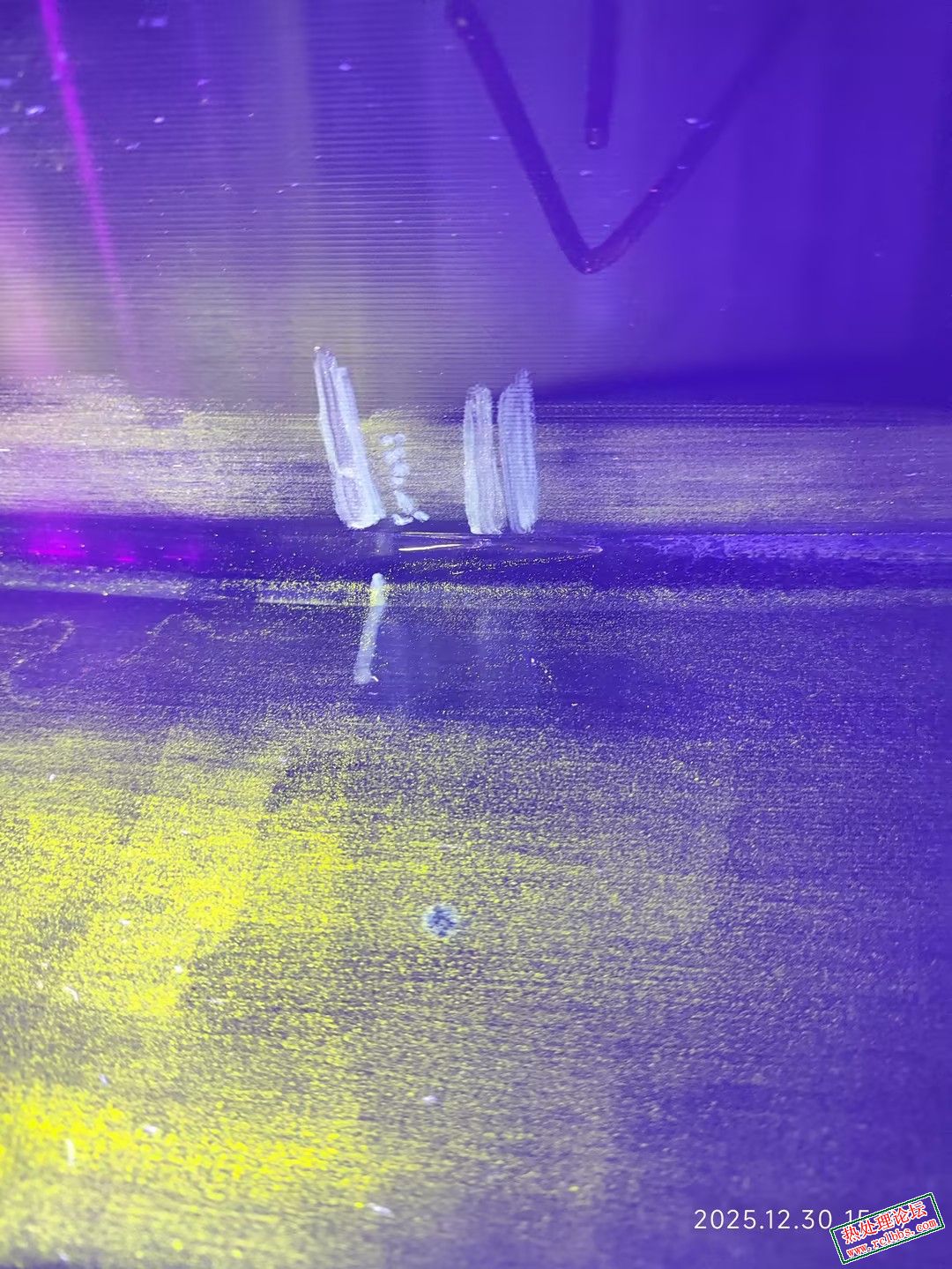

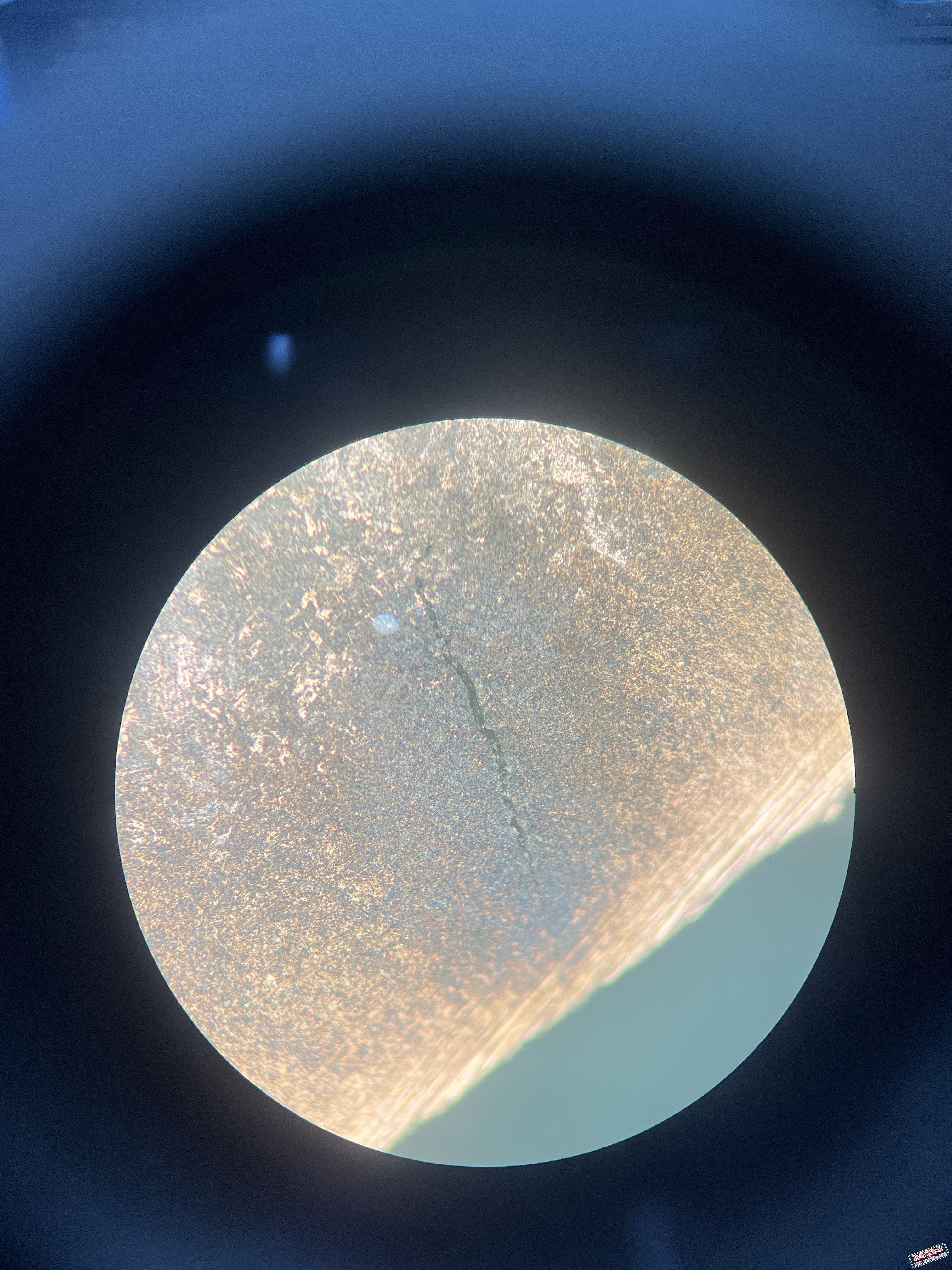

材料是42CrMo4,做的旋转式中频感应淬火,好几件产品在“L”形状的拐角越程槽起步位置发现小裂纹,磨十几丝都不能消除,切样看裂纹表面处很细,越靠内越张开。
且淬火后立刻探伤未发现,过一段时间复探发现的。
各位高工,请问一下这种是什么原因引起的呢?

那请问这个裂纹为什么会形成内部比外部粗这种情况?是从内部开裂的吗?

有小裂纹的产品,每件金相看都是类似的裂纹吗?这个感觉是材料内部缺陷引起的呢
