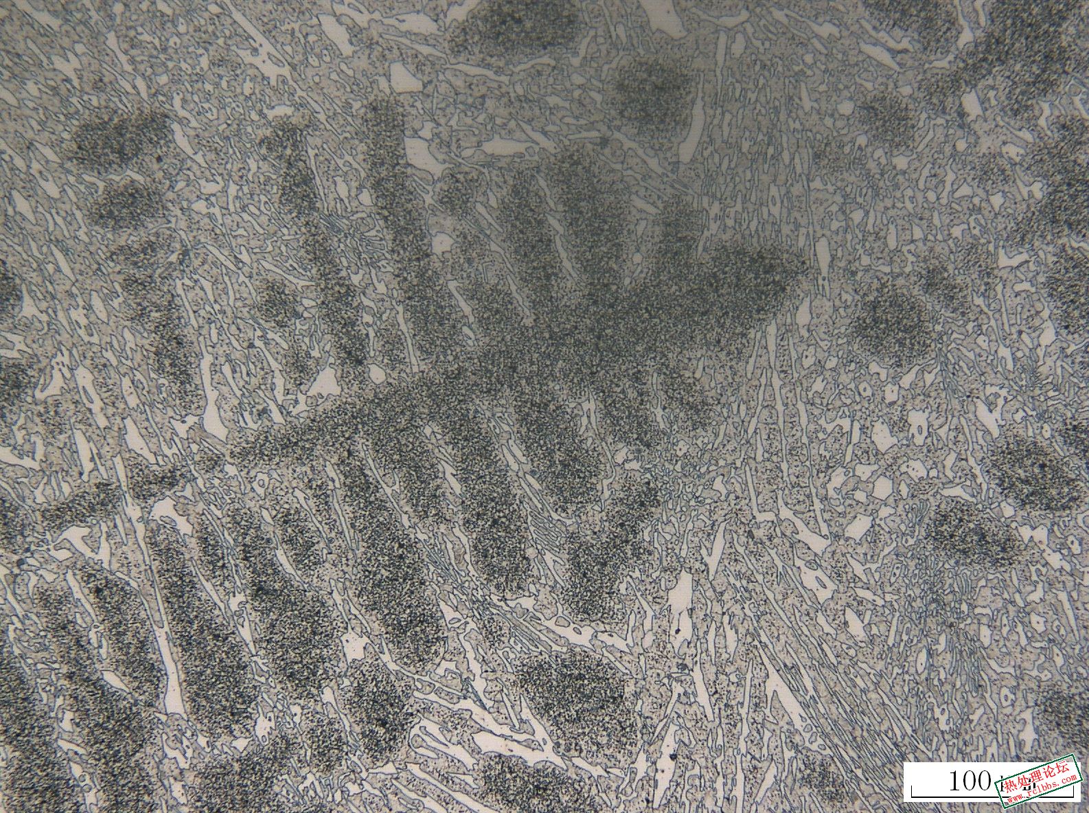

发表于 2026-3-25 08:26:42 | 显示全部楼层
这就是金相显微镜下看到的枝晶
签到天数: 141 天
 楼主| 发表于 2026-3-25 09:00:09 | 显示全部楼层
zar023 发表于 2026-3-25 08:26
这就是金相显微镜下看到的枝晶
这是什么材料?什么热处理状态?

签到天数: 256 天
发表于 2026-3-27 08:51:30 | 显示全部楼层
ximenchunxue 发表于 2026-3-25 09:00
这是什么材料?什么热处理状态?
高铬铸铁,铸态
