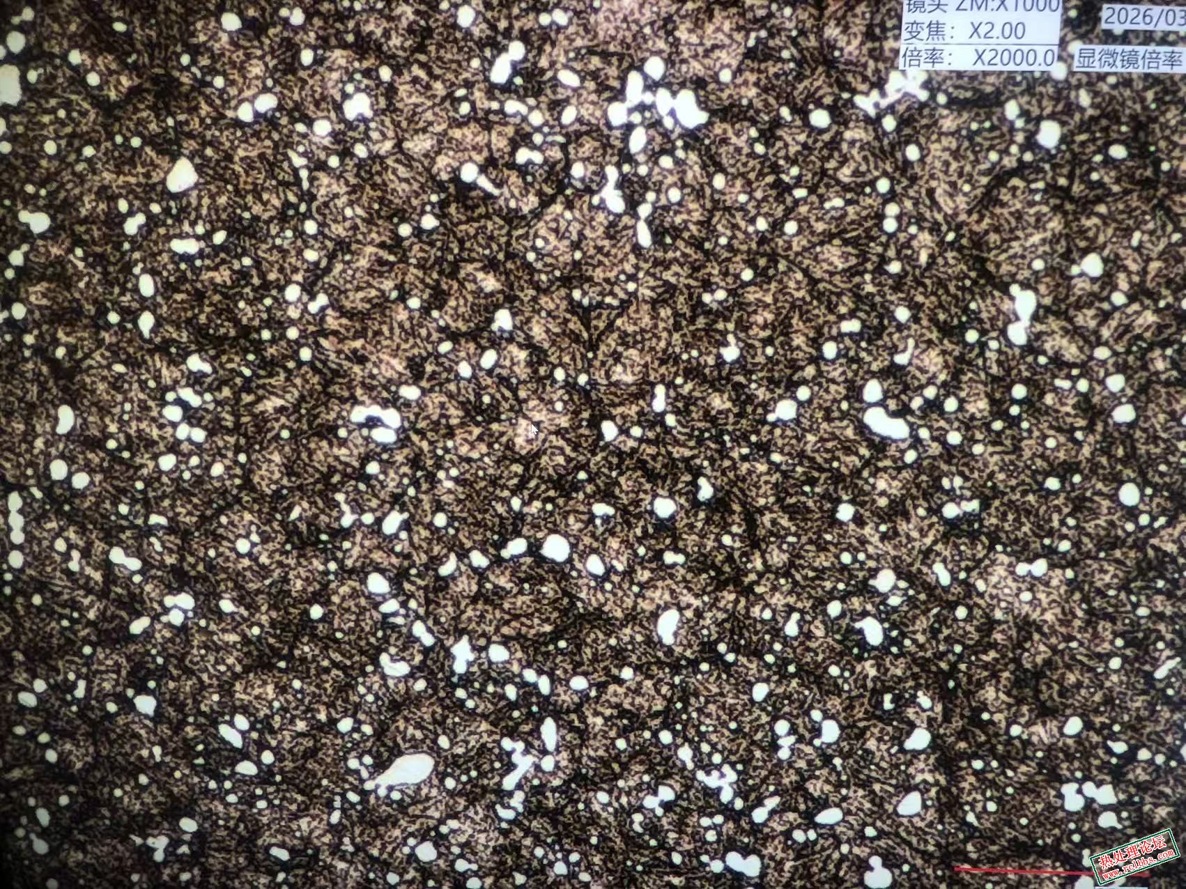

发表于 2026-3-16 08:17:05 | 显示全部楼层 |阅读模式
请老师指导!SKH51模具真空热处理
SKH51
SKH51

隐晶马氏体+细颗粒状共晶碳化物。组织很好。残奥一定会有,但金相目视看不到。需要X衍射分析定量的残奥。这个组织是否做过冷处理?

没有做过冷处理

图片看残奥基本没有了
