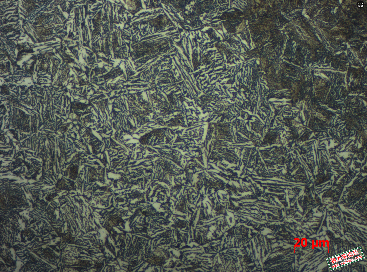

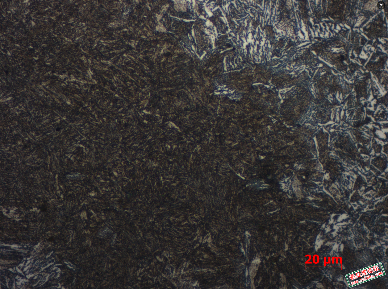

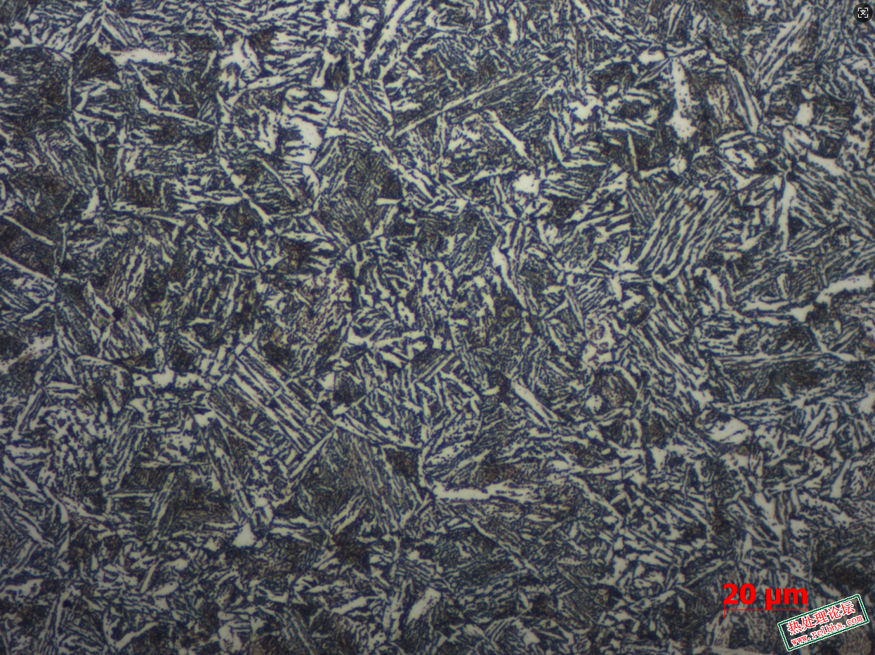

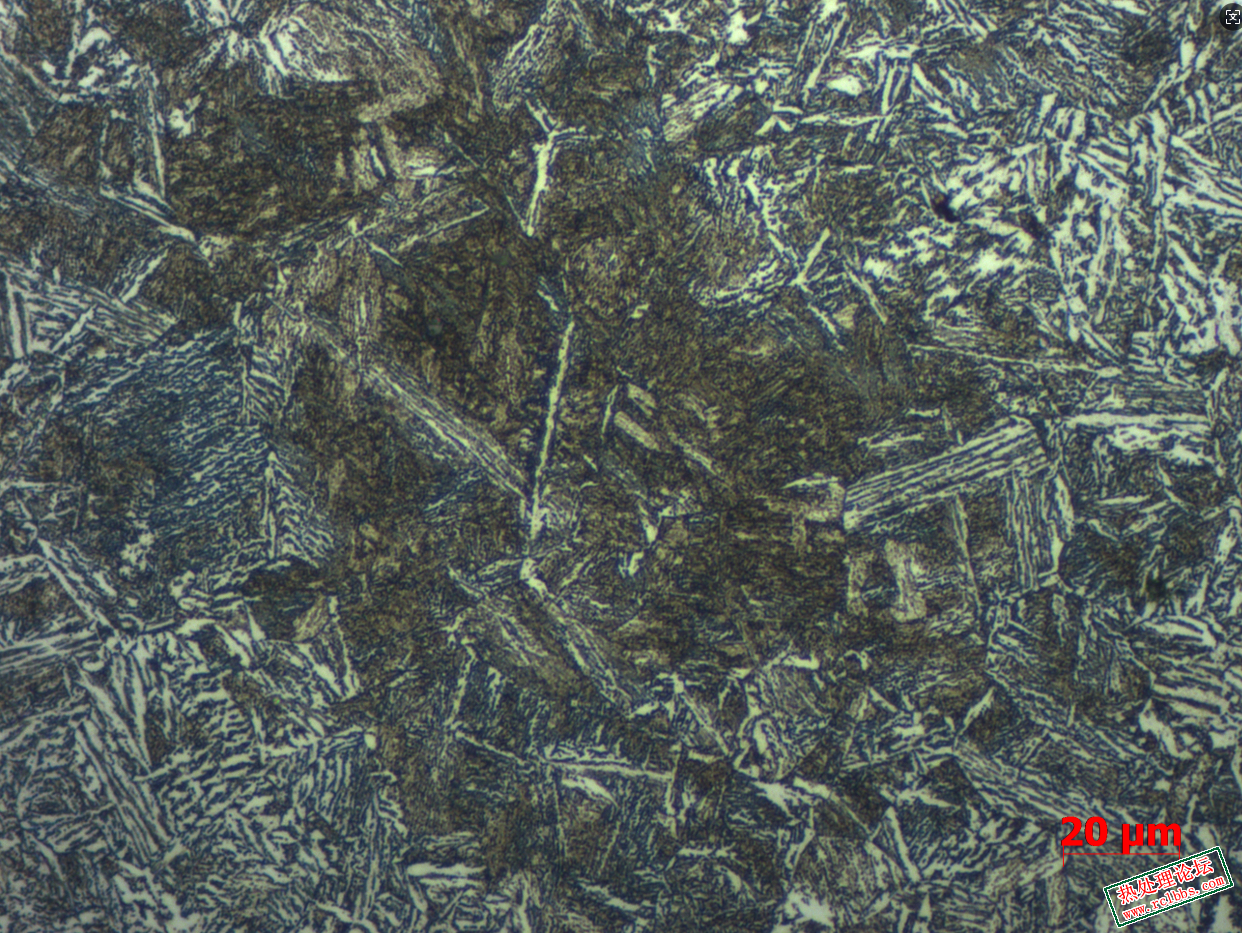

请教下各位高工,热处理工艺860  610  尺寸50*50的试样棒,这种白色的组织 是下贝氏体吗,黑色的应该是回火索氏体,50的直径按说应该淬透了

  白色的那些上贝氏体和粒状贝氏体,主要是上贝。

不是下贝氏体,下贝氏体需要在Ms稍微高些的温度等温才能获得。你这个组织是心部未淬透的组织,冷速穿过了贝氏体区间,是针状贝氏体铁素体( 铁素体魏氏组织),上贝氏体和粒状贝氏体的混合组织。力学性能很差。42CrMo 50mm 的棒料要淬透心部很难。需要用水溶性淬火液,提高淬火液冷却烈度,勉强可以淬透到距离表层3/4 R 处,但要保证心部至少50% 的马氏体转变。至少距表12.5mm 这个位置的组织要达到GB/T 13320-2007 里面的 4级以内才算合格,而且表面硬度和心部硬度差值30HBW 以内。

黑色的是索氏体吗 没淬透  过冷奥氏体转变的索氏体或是托氏体

你好 白色区域碳低,然后形成了贝氏体型铁素体吗

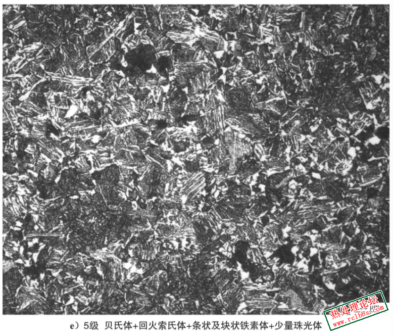

发表于 2026-3-17 11:10:07 | 显示全部楼层
是不是跟这个图片的金相组织相近,没有淬透

发表于 2026-3-17 21:31:30 | 显示全部楼层
深灰色部分是回火索氏体,是淬火马氏体的回火后的组织,其余的黑白相间的是上贝和粒贝的混合组织。

发表于 2026-3-17 21:35:37 | 显示全部楼层
和这个5级的差不多。只是没有发现有屈氏体。但应该属于5级或以上。如果这个组织出现在距离表12.5mm 以内,是不合格组织。冲击韧性,断面缩减率和屈服都很低。
