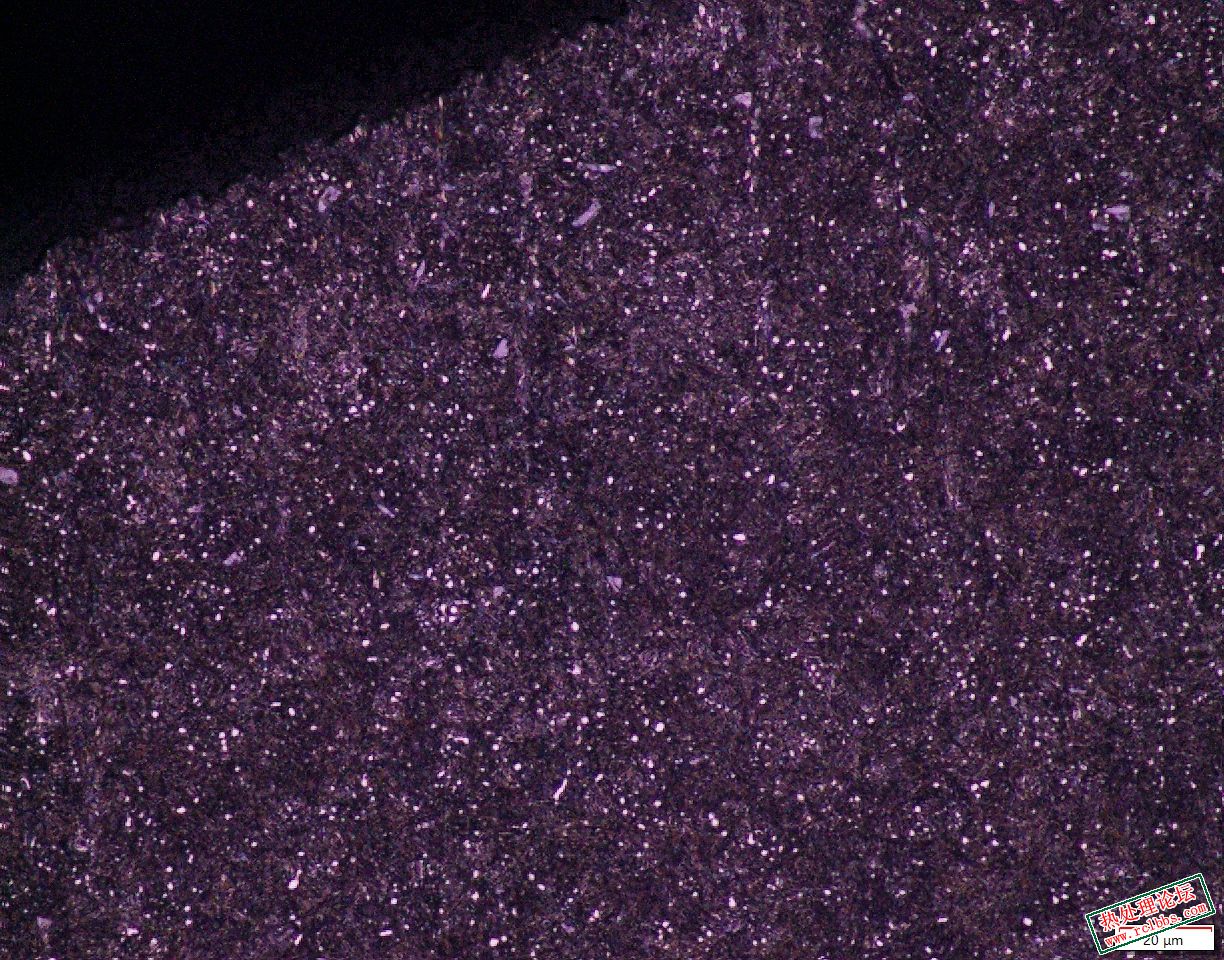

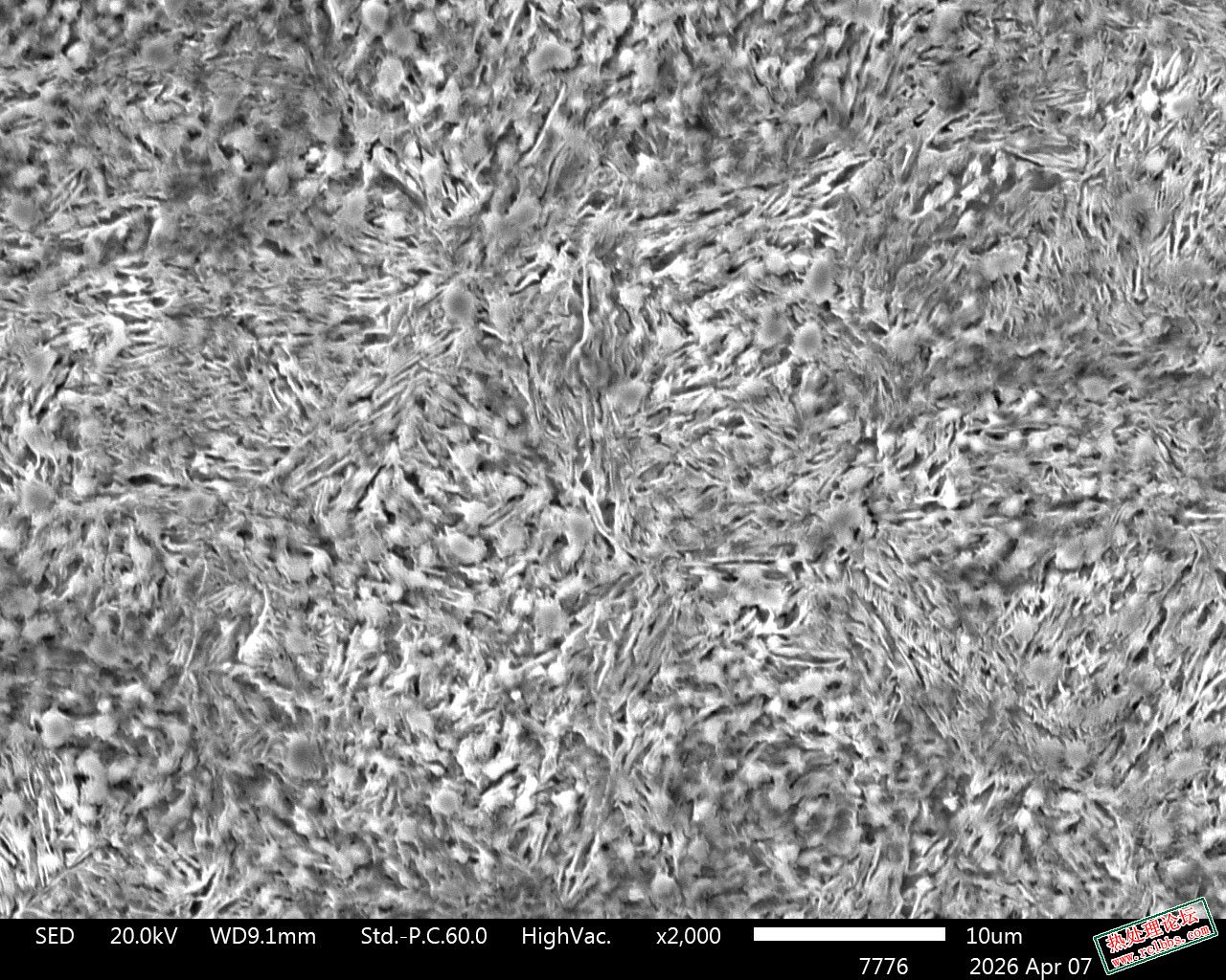

GCr15钢棒,原材料是球化拉拔态,调质后感应淬火,然后300多度回火,感应层内组织如照片所示,一张是金相,一张是电镜,请教一下这个是什么组织。

看起来是贝氏体和碳化物。
发表于 2026-9-15 17:37:02 来自手机 | 显示全部楼层
您用什么冷却介质?浓度多少?
