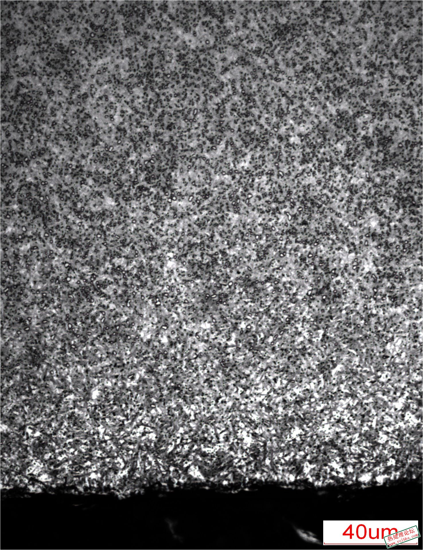

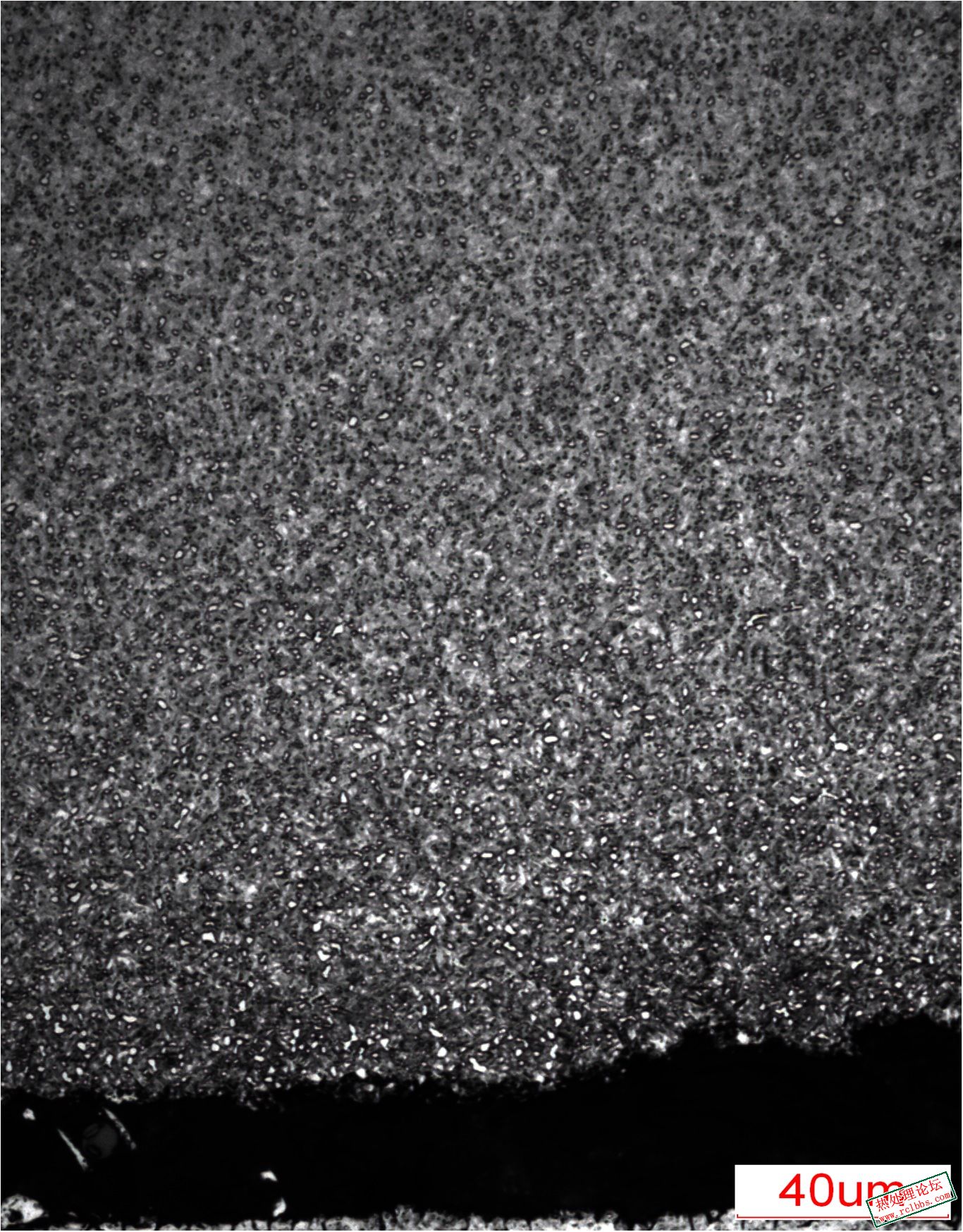

GCr15采用碳氮共渗工艺回火品金相,请问从金相上看表层残奥能达到多少(要求表层20~30%)
有两张照片,1号和2号,不同的热处理条件。
1号
1号
2
2

轴承钢的碳氮共渗,残奥的检测不建议金相组织对比法,应当采用X射线衍射仪进行检测。
因为这个工艺的考验的是在特定深度上的氮含量,在截面上判断时无法准确把握准确的特定深度,给出的结论会误导,导致最终产品无法达到预想要求。
我的判定是:以第一张照片,从表层开始,每间隔20um,残奥的含量依次是25%,20%,15%,10%,8%,5%。

1号表面残奥在20%以上,2号表面残奥不明显,估计在10%左右;是用什么试剂腐蚀的?为什么看不到马氏体针,金相照片放大多少倍?

使用硝酸腐蚀。第二张我想不原因,和别人家的碳氮共渗照片不一样。

GCr15金相法看残A确实不好看,XRD结果1号24.8%~30.3%,2号 27.7%~31.7%
残奥含量这么高呢,可以标一下金相图片上哪种是明显的残奥吗?我一直分不清楚

2号样品直观感受与XRD测量结果相差为什么会这么大

这个与腐蚀的程度不同有关,
腐蚀不足:马氏体未充分显示,残余奥氏体边界模糊 → 误判为残余奥氏体比较多
腐蚀适中:组织反差清晰 → 误差最小,结果可靠
过度腐蚀:晶界 / 相界变粗、组织发暗、奥氏体被 “吃掉” → 误判为残余奥氏体比较少

2号样本热处理条件与1号的条件不一样。
2号样本碳化物几乎到表面,1号样本表面有一层无碳化层。
2号样本有碳化物存在,可能不容易腐蚀到刚刚好看出各种组织。

1号表面的针有点明显,是过热导致的吗

1号表面的针有点明显,是过热导致的吗

1号马氏体针明显主要是氨气通入流量与2号不一样。
