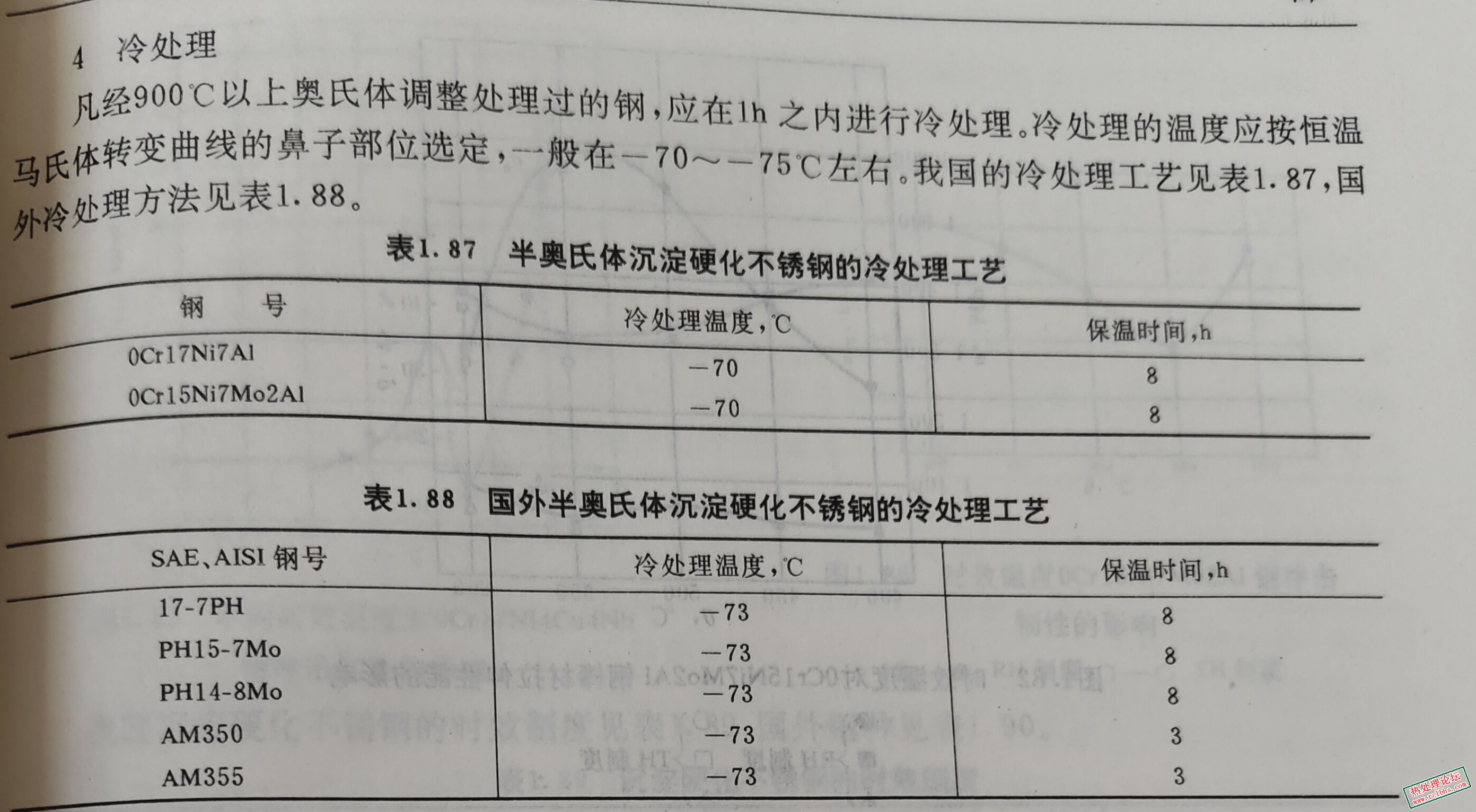

发表于 2026-4-30 14:16:15 来自手机 | 显示全部楼层
183222009 发表于 2026-4-25 10:49
现在用液氮的不是更多吗?我只用过液氮没有用过干冰。
这是一本书上的原话,可借鉴参考
