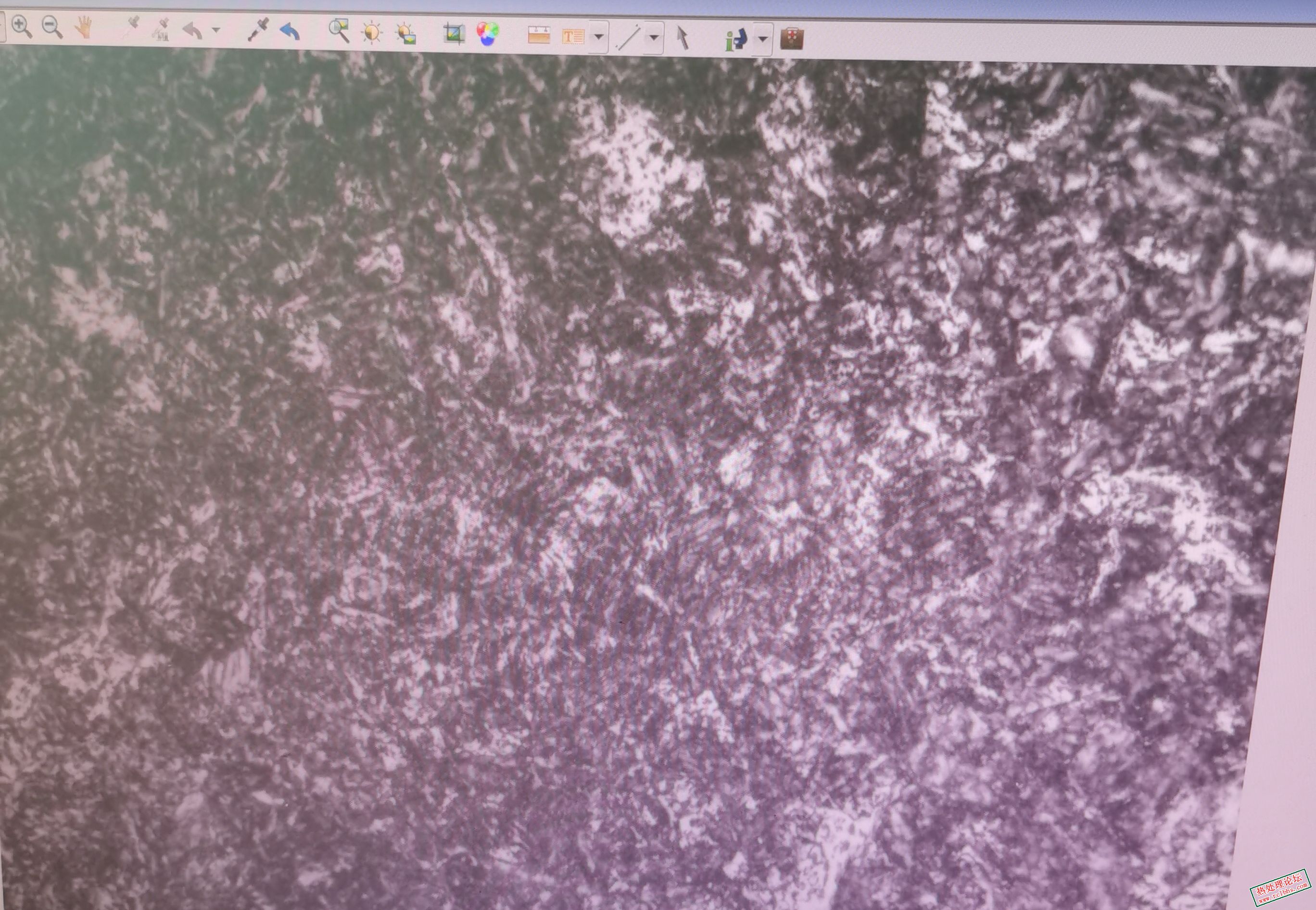

8620h材料轴类零件渗碳淬火回火,轴直径60,距轴面8mm处心部组织,是什么组织,有f铁素体吗

这种不是游离铁素体吧,像是冷速慢了产生的组织

图片不是很清晰,但是好像没有看到游离铁素体。
