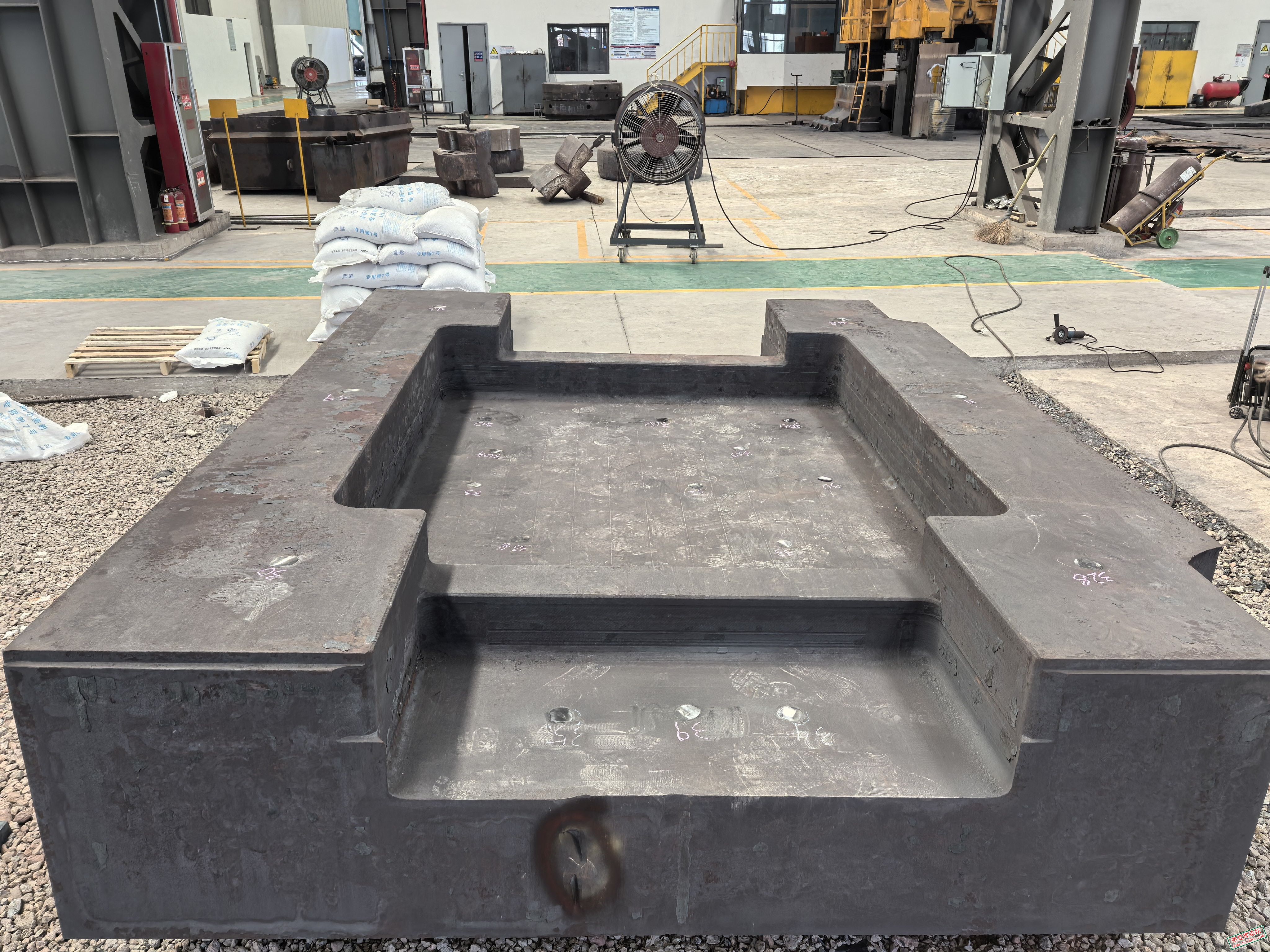

一件80吨P20开粗模框,工艺:升温650度保温8小时、升880度保温24小时,出来预冷8分钟进PAG液55分钟,上来检测硬度,570回火检测34一42度,二次回火,水口34度左右全部用双层石棉盖牢,出来空冷后检测硬度,盖棉29度,没有盖棉的39一40度调质,客户要求是整体在28-32之间,应该怎调整?

一件80吨P20开粗模框,工艺:升温650度保温8小时、升880度保温24小时,出来预冷8分钟进PAG液55分钟,上来检测硬度,大冒口端是42度(碳高),其余水口部分34度,二次回火为570,水口部分全部用双层石棉盖牢,出来空冷后检测硬度,盖棉29度,没有盖棉大冒口的39一40度,客户要求是整体在28-32之间,应该怎调整?因为是气炉,还做不了局部回火

这么大的件还没有做过,等于就是你回火后的硬度差和你第一次检测的时候差不多,那是不是可以认为是局部材料成分差异,或者着冒口位置成分偏析了,这样子就不是热处理工艺能够搞定的,属于原始差异。

就是冒口处碳含量高。看看有没有解决办法

从模具照片上看,应该是薄的地方淬火时冷却速度快,淬火处理硬度高造成的,只有把低的地方进行保护,提高回火温度或延迟回火时间。
