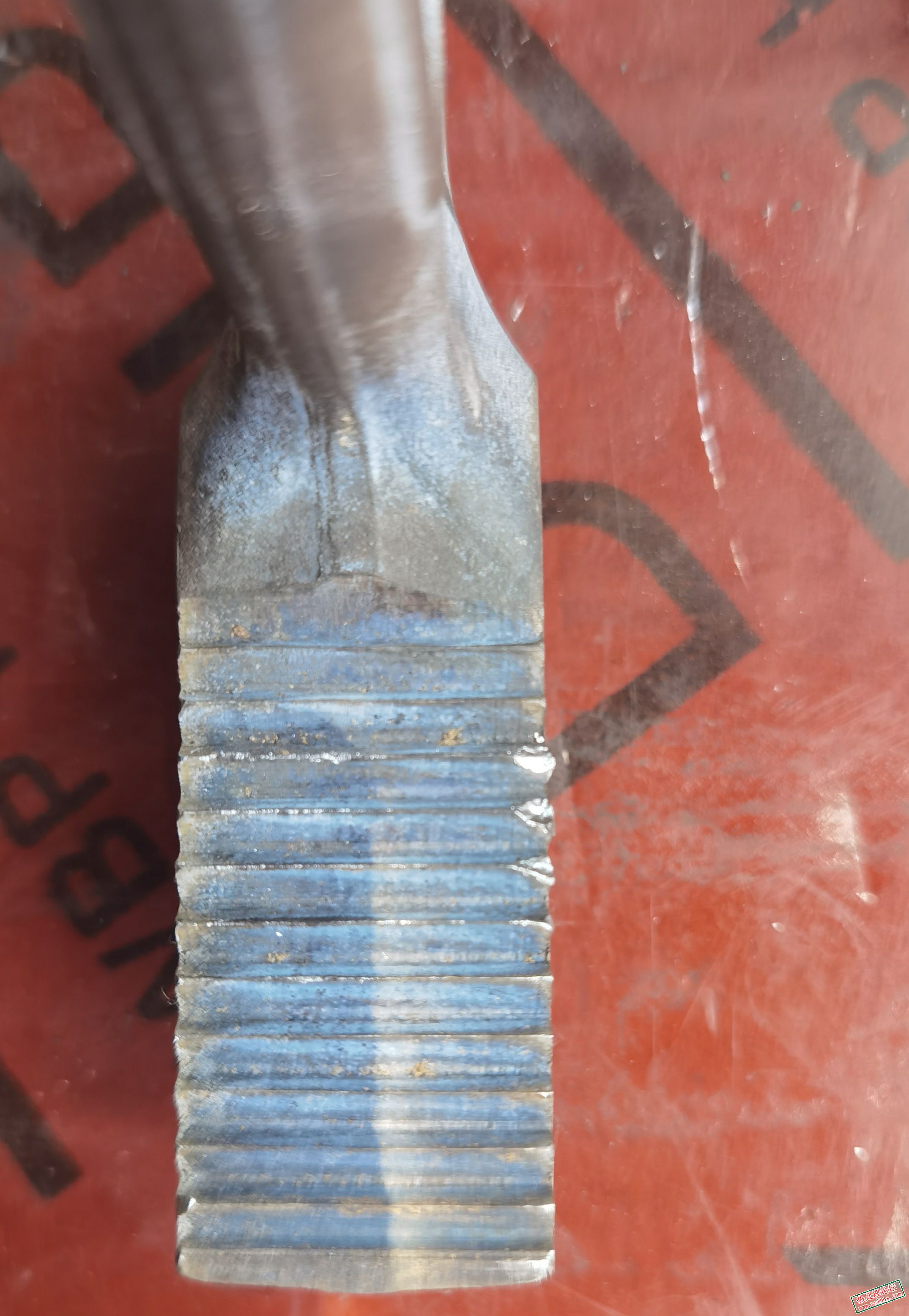

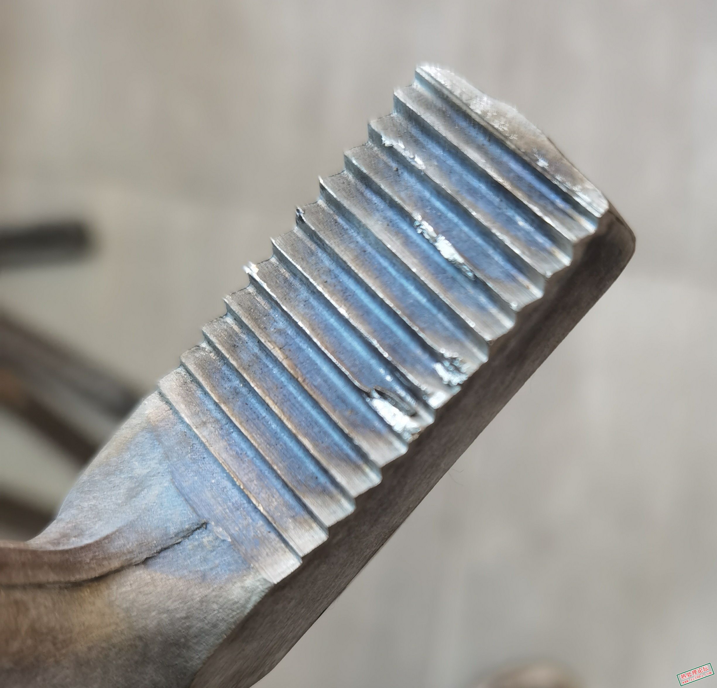

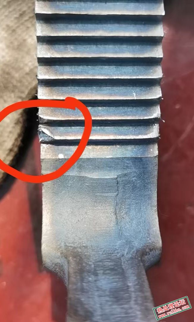

如图,20CrMnTiH工件厚度32mm,盐浴碳氮共渗900°共渗,保温60分钟齿部崩齿

断裂位置有看过金相吗
