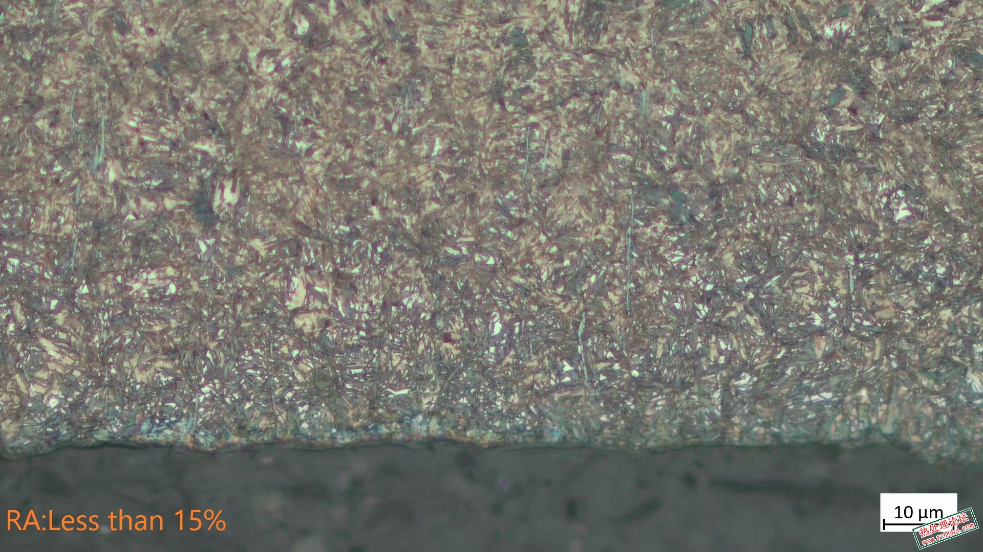

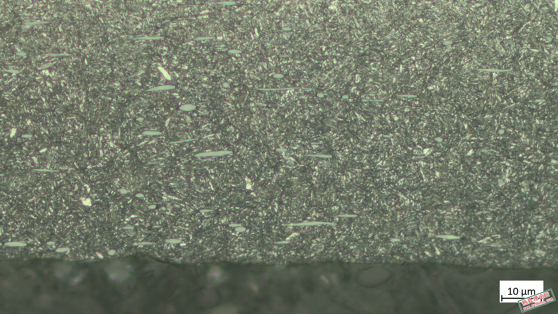

问下各位,这两种不同厂家做的,哪种组织做耐磨件比较合适,硬度都在57HRC左右

第二张图片有点像高碳马氏体,硬度高,但是层深很浅

楼主的材料使用的是易切削钢吗?
我的判断图2要好于图1,理由如下:
① 各向异性方面 你的这2张照片中可以看到硫化物的分布状态是不同的,第1张是平行与外表面,第2张垂直于外表面。
如果是外面就是未来的工作面,那么第2张垂直于外表面的会耐磨一些。
耐磨件受多方向载荷时,各向异性会导致早期失效
②夹杂物方面 第1张的硫化物要大,多于第2张,所以在第2张的失效要早出现很多。长条硫化物是疲劳裂纹的核心诱因,会大幅降低接触疲劳和耐磨性
③我们回到耐磨性来说,耐磨件(尤其是轴承、齿轮、衬套这类受接触应力 / 磨粒磨损的零件),除了硬度外,组织纯净度是关键要素。图 1 中的长条状硫化物夹杂,会在零件服役过程中成为应力集中点,诱发微裂纹,最终导致疲劳剥落、磨损加剧,即使硬度和图2 一样,实际耐磨寿命也会差很多。
但是如果有选择的话,这2种我都不选。因为都有明显的夹杂物。
