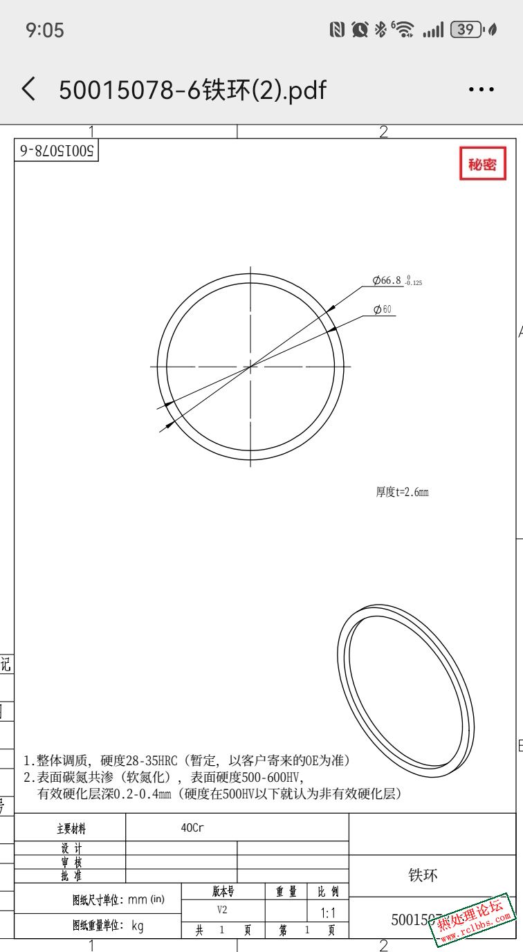

[讨论] 收到一张图纸:软氮化有效硬化层深0.2-0.4mm(硬度在500HV以下就认为非有效硬化层)主

问出图纸的咋想的

标准规定:渗氮硬化层深度为从渗氮层表面至比心部高出50HV界限硬度值的垂直距离。
签到天数: 2260 天
发表于 2026-5-25 07:54:09 | 显示全部楼层
提高了硬化层判定界限值,这样子相当于加深了硬化层,软氮化就不好做了。还要考虑白亮层太深。

碳氮共渗是软氮化?
签到天数: 235 天
发表于 2026-5-25 08:25:24 | 显示全部楼层
我的理解,低温碳氮共渗就是氮碳共渗,也就是软氮化
签到天数: 901 天
发表于 2026-5-25 10:03:33 | 显示全部楼层
emmm,出这个图纸的技术员,要的就是硬化层深度而已,做出来就行了。至于是不是软氮化,他才不关心~

估计出图的人应该也只是抄了他客户的要求。
做满足要求的零件,工艺并不难。

0.2毫米处做到500HV就好了

图纸不规范,40Cr材料调质+氮碳共渗(软氮化),分界点按国标为基体硬度+50HV。若按500HV作为分解,氮化时间需要特别特别长。

查一下标准T/CHTA028-2026

按这标准,氮化层不知道多厚了

楼上说的对,这是渗氮层硬度梯度非常陡

碳氮共渗和软氮化不是一回事吧,这技术要求碳氮共渗可以做到,软氮化应该够呛,即便硬加时间往上堆,真到了要求的深度实际深度(按国标)怕是0.4以上了,疏松应该会有问题了

没有白亮层和疏松的要求,看来只能硬堆

碳氮共渗和氮碳共渗两码事。。。

0.2-0.4MM硬化层500HV为界线也没啥毛病,但表面硬度只要求500-600HV这就有些过份了,硬化层界线值定了500HV,表面就不应该定这么低的硬度,普通软氮化做不了这么深的硬化层。做到深度了还要来降表面硬度,这个很不合理。并且氮化最主要的白亮层倒没做说明了,这做图纸的人员应该自己也不清楚要做成什么样。
