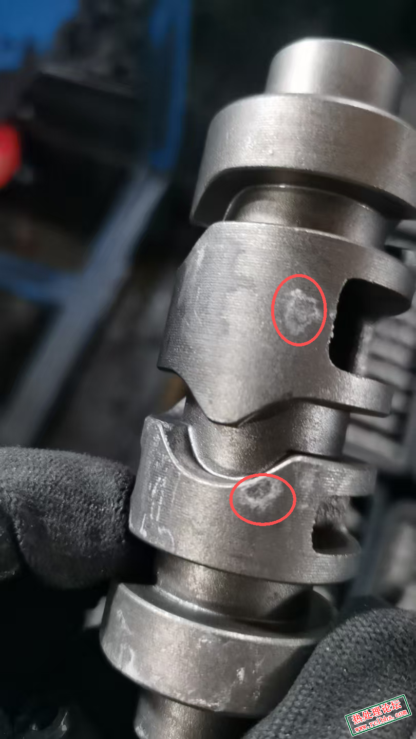

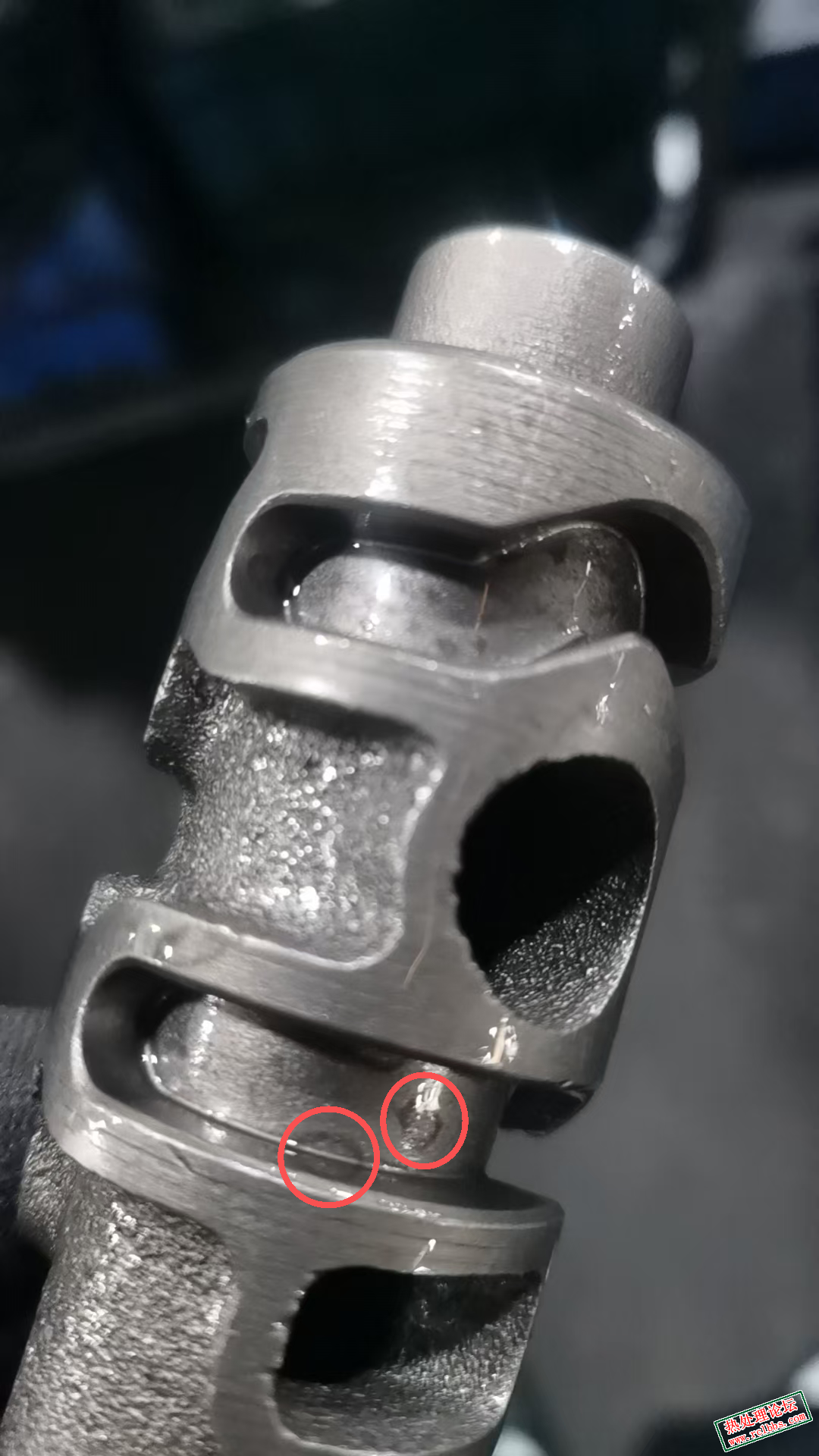

目前情况:近期雨季,空气潮湿,工件中午抛丸完成,下午就已经出现锈迹,目前有两个方案,想请教一下大佬们。
方案一(现行):抛丸之后浸一下防锈剂,之前用的亚硝酸钠,但出现白斑,不知道是不是浓度太高所致。目前准备换用不含亚钠的防锈剂。
方案二:咨询其他厂家,说是用清洗防锈的防锈剂用在回火前,请问那个回火后再抛丸还能有防锈的效果?我不是很理解。
目前客户又不接受白斑(虽然不影响后续加工使用),又不接受湿件(浸泡亚钠后未烘干)。
不知道各位大佬还有没有什么妙招呢?
锈迹
锈迹
白斑
白斑

楼主的第一张照片应该不是生锈,更像是油斑。如果都是这种样子的是钢丸的磨损变小了,或零件放的太多导致的。

发表于 2026-5-26 07:53:42 | 显示全部楼层
