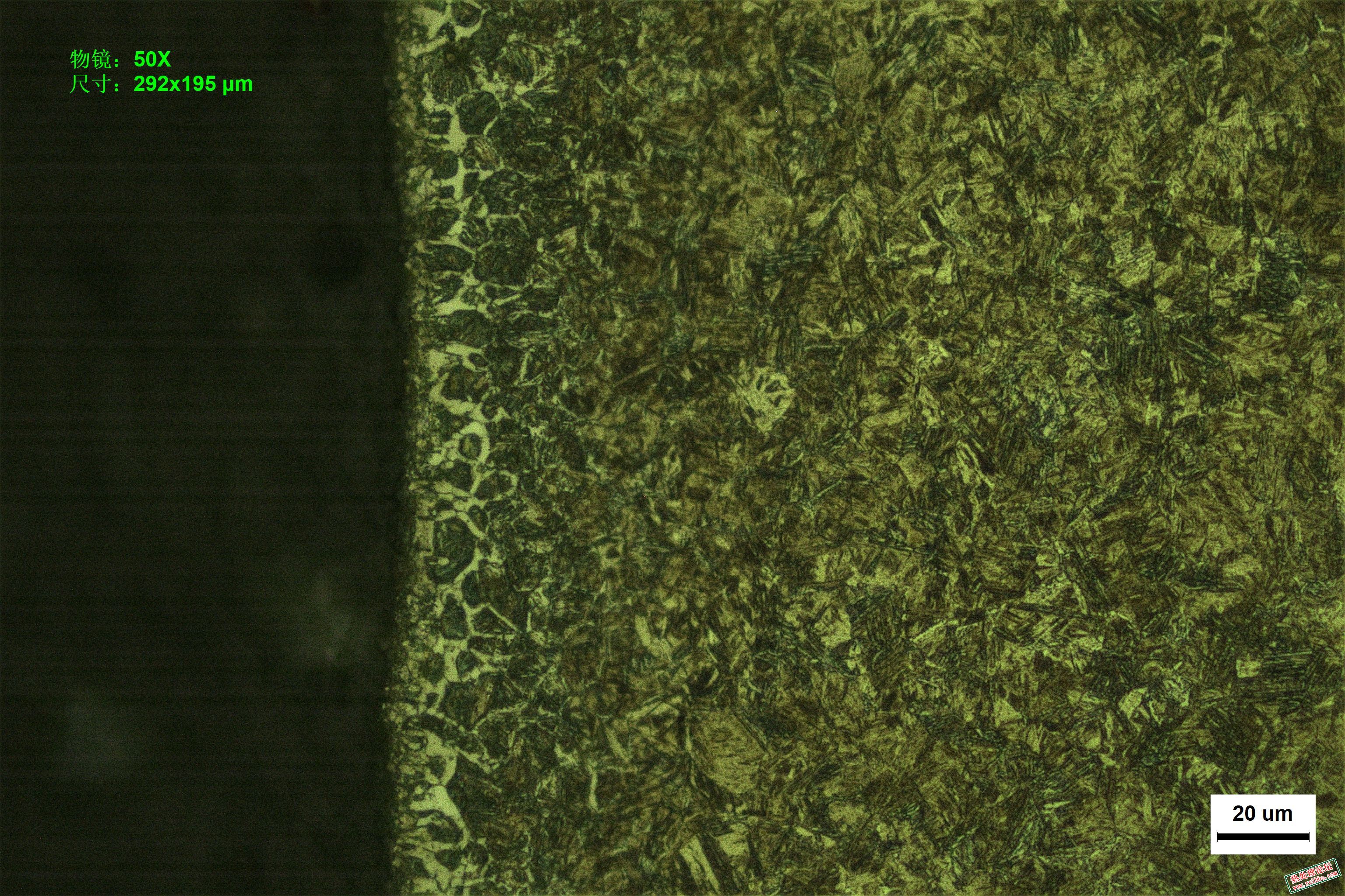

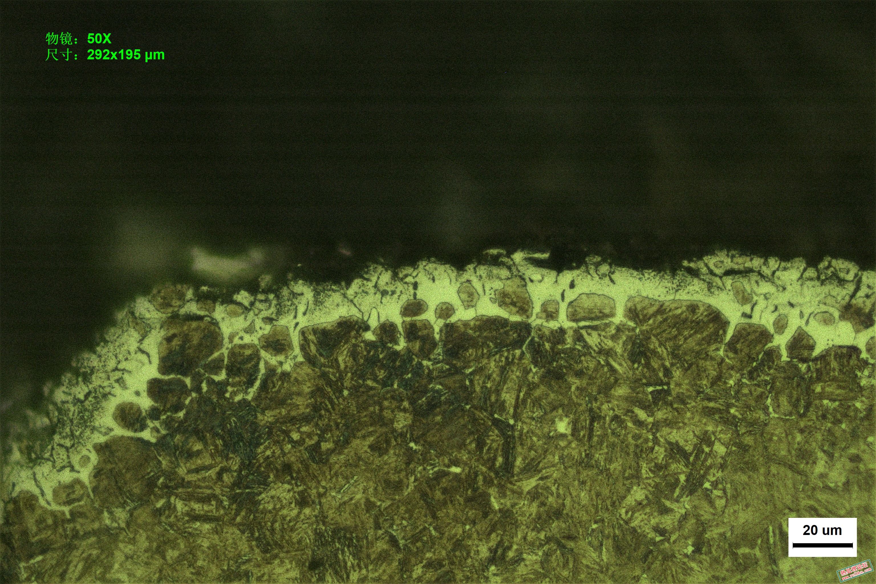

我们有一个型号的渗碳零件,表面有槽需要防渗。使用防渗剂热处理出来发现防渗部位表面有脱碳,想请教下防渗剂都会引起脱碳么? 微信图片_20260616145119_121_31.jpg 微信图片_20260616145125_122_31.jpg
签到天数: 1125 天
发表于 2026-6-24 15:25:00 | 显示全部楼层
确定是脱碳而不是防渗剂成分渗入?渗碳操作脱碳不科学
签到天数: 361 天
 楼主| 发表于 2026-6-29 10:53:49 | 显示全部楼层
是脱碳,烘干之后试了下,脱碳改善不少,不过没有完全避免。估计是防渗剂里的水份问题
