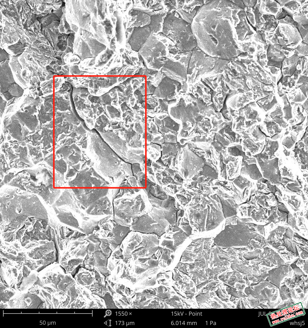

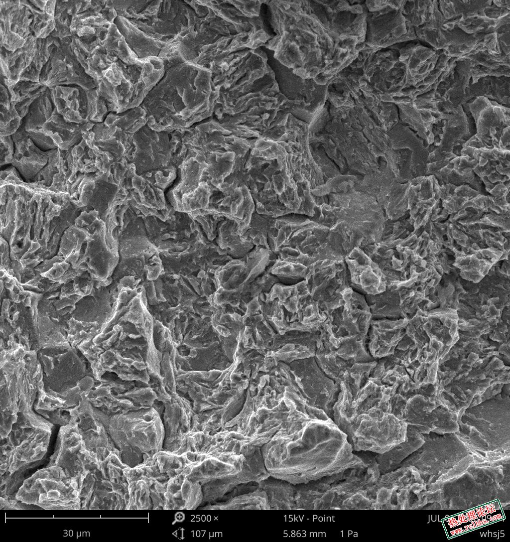

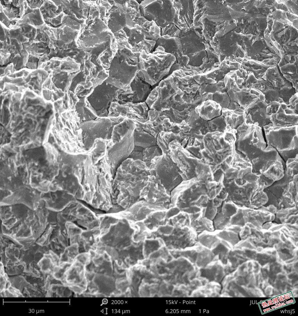

请各位大佬看看这个是穿晶还是沿晶断裂?

裂纹类型:沿晶开裂  晶面有撕裂棱(鸡爪纹)
表面没有腐蚀产物,排查应力腐蚀
晶面撕裂棱区别回火脆性晶面通常比较平坦、干净,或者仅有少量的颗粒状析出物,排出回火脆性
唯一的可能就是氢致开裂

来学习的,看这个觉得像是穿晶裂纹呢,绝大多数是沿晶裂纹。

  能不能把产品类型、材料、热处理工艺,基础性能描述一下。有没有经过电镀处理。

螺栓,调质,35CrMo,硬度36HRC左右,达克罗涂覆,热处理后没有酸接触,回火索氏体1级,晶粒度正常,没过热过烧,这种硬度下没有氢脆,怎么会发生沿晶开裂?

   35CrMo因为的Mo的关系,也没有明显的回火脆性,而且根据断口特征就是氢脆特征;达克罗确实没有氢脆风险,有没有可能为了达到好的效果,达克罗前面酸洗了,毕竟现在断口就是典型的证明。
     这个螺栓是什么程度下断裂的断口。

没达到正常扭矩

   没有达到扭矩,等于就是预紧力超过极限发生断裂,也就是拉伸断口,10.9级拉伸断口是能够观察到明显的塑性变形的,而你现在是沿晶断裂特征,明显不符合。
   建议分析材质、检测硬度、微观组织,通过基础数据来佑证螺栓热处理性能是否满足,再推演氢脆的可能性。
