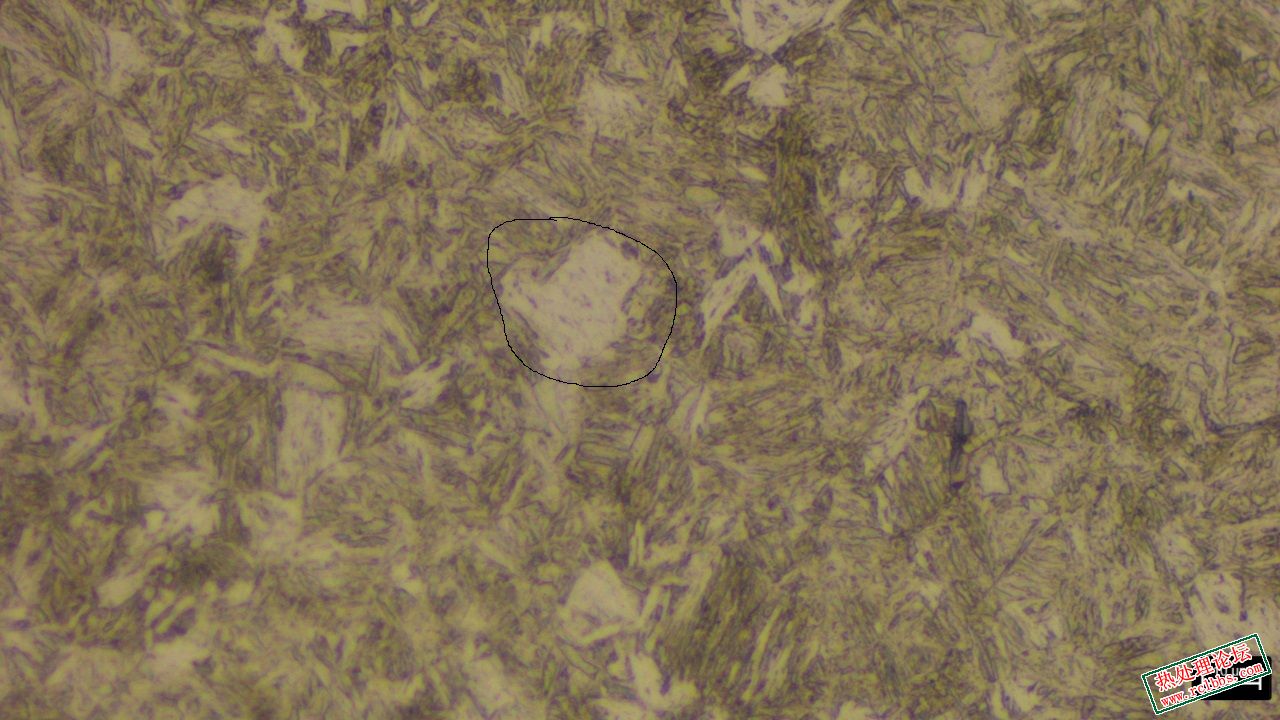

图中画圈的部位为啥看不到板条?

发白的我认为也是板条马氏体。打打硬度确认一下

你圈出来不是为未溶铁素体吗,淬火温度是不是低了

发白的我认为是不同位相马氏体,组织是立体的,金相观察的是平面。
打硬度确认一下好了

都是马氏体不同位向的马氏体表现得颜色不同而已
