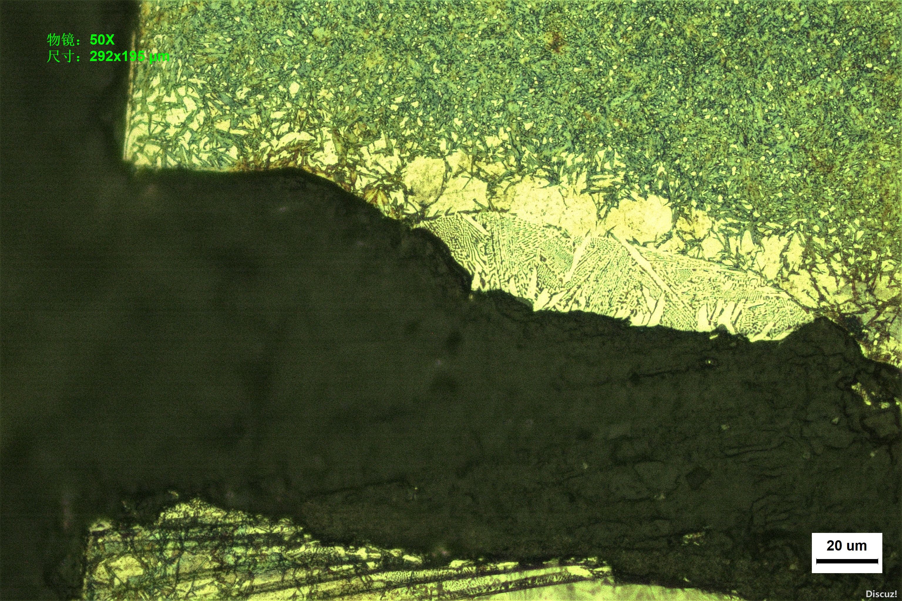

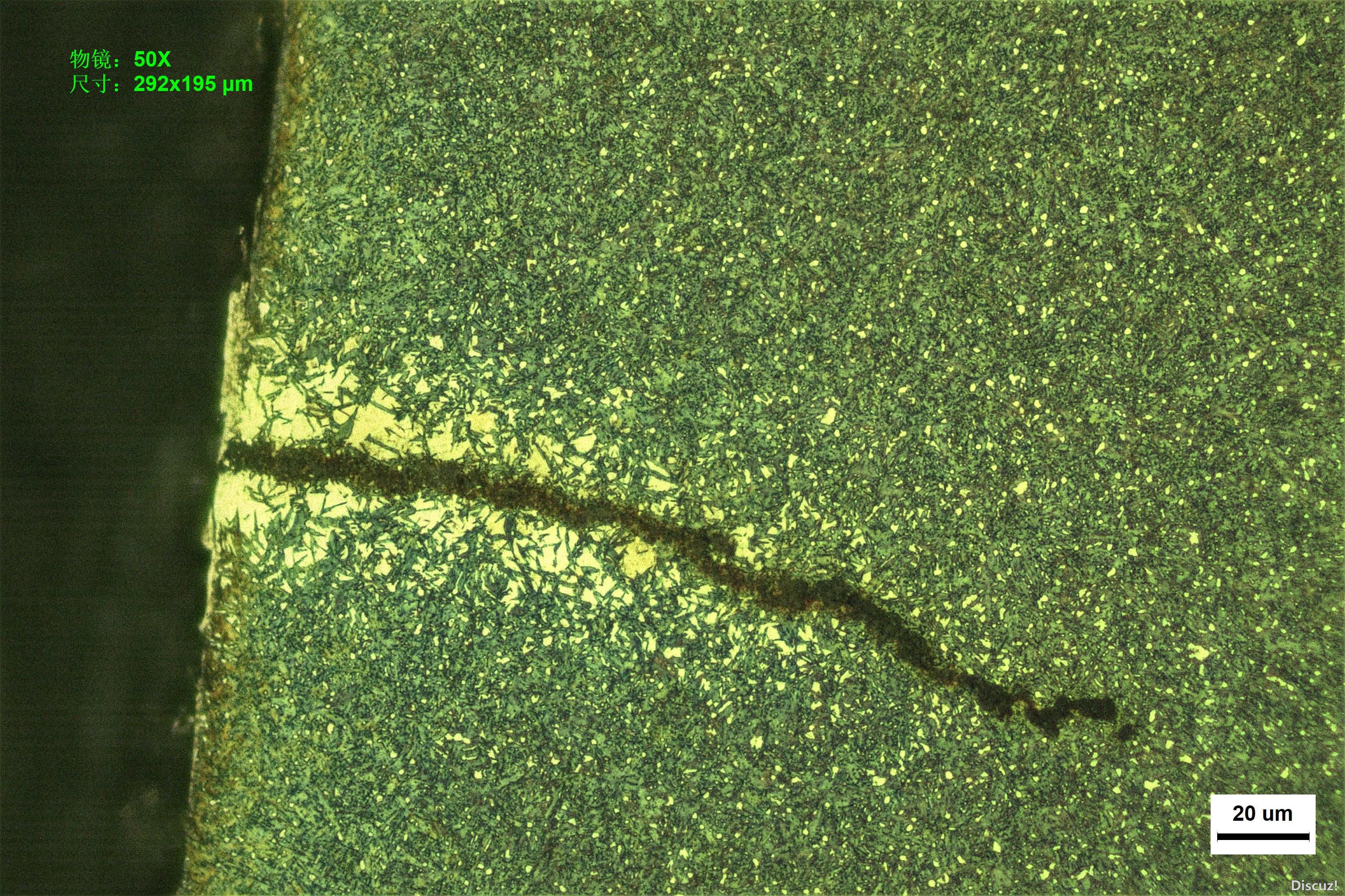

今天看到一件销轴成品,尺寸φ13x31。在纵向有一道明显裂纹,横向抛开后制样,发现另外还有较小的裂纹存在。想请教下裂纹两侧的金相组织以及成因。材料是GCr15,高频淬火件。 微信图片_20260727150440_12_292.jpg 微信图片_20260727150439_11_292.jpg

裂纹处出现莱氏体,本质是局部过烧 + 裂纹界面碳富集共同生成,你的工艺是什么?

收藏了这2张图片,蛮有意思的东西。
楼主能否把整个工艺流程交代一下,这种高浓度的”碳“从何而来是破解这个案例的关键。
常规的情况,真空油淬炉会出现这种表面增碳的现象,以往常见于H13类的模具钢中,但对于GCr15钢,840度左右的温度,瞬间将表面碳浓度提高到铸铁的成分(超过奥氏体中最高的溶碳量2.11%),真的有点不可思议。

热处理前就存在的裂纹,裂纹两侧在热处理的时候表面增碳,大量的残余奥氏体,局部还出现了莱氏体。

   这种样子的组织在真空炉见过,普通炉达不到这个碳含量。更不可能害到莱氏体了,这个有点奇怪。加工过程有没有可能接触到石墨粉。

有没有可能原材料有缺陷,裂纹,感应加热裂纹处温度过高,造成的!

会不会是液析导致开裂,然后感应加热裂纹处尖端过烧熔化,冷却后得到这种高碳高合金的共晶莱氏体组织。

从现有了解的信息,支持袁老师的结论——是铸钢时的缺陷。
二张金相图片相隔应该有一定距离,第2张图片上似乎已找不到莱氏体,但外表面裂纹二侧依然有碳扩散过来形成的高碳淬火组织。
