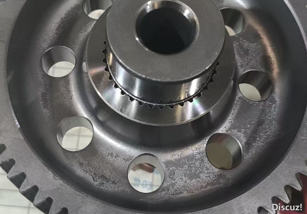

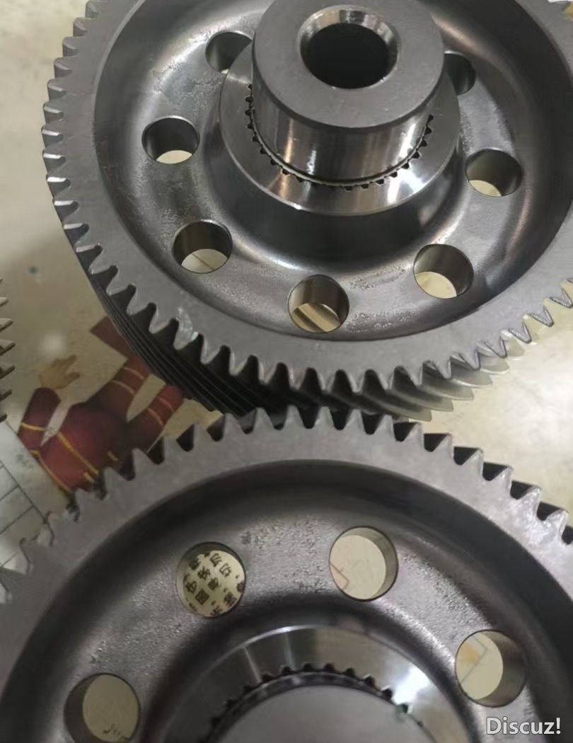

热处理萌新请教一下各位高工,20CrMnTi齿轮在渗碳淬火和抛丸后,端面有一些像壳壳的凸起。想请教一下可能是什么原因,非常感谢。
端面部分像起皮一样
端面部分像起皮一样

发表于 2026-7-31 09:25:37 | 显示全部楼层
看上去应该是氧化皮,在热处理时没有控制好导致的,原因有很多。
通常在抛丸后可以去除,但是你的产品在抛丸后依旧残留,说明抛丸的能力下降了,产品放太多,抛丸直径过小,时间不足等等原因都会导致。

发表于 2026-7-30 07:58:00 | 显示全部楼层
应该清洗不干净,介质残留,渗碳氧化形成的氧化斑点!

发表于 2026-7-31 08:08:26 | 显示全部楼层
这就是氧化皮,要么是你炉子进去空气了,要么就是来料就带着氧化皮,大概率是热前就有氧化皮。 我干过类似的产品,有时候里边的腹板不进行机加工,带着氧化皮入炉,烧出来就这样。

也有可能是抛丸机旧了,性能下降要维修

发表于 2026-8-5 16:32:34 | 显示全部楼层
我也认为是氧化皮,挂抛时间再加点
