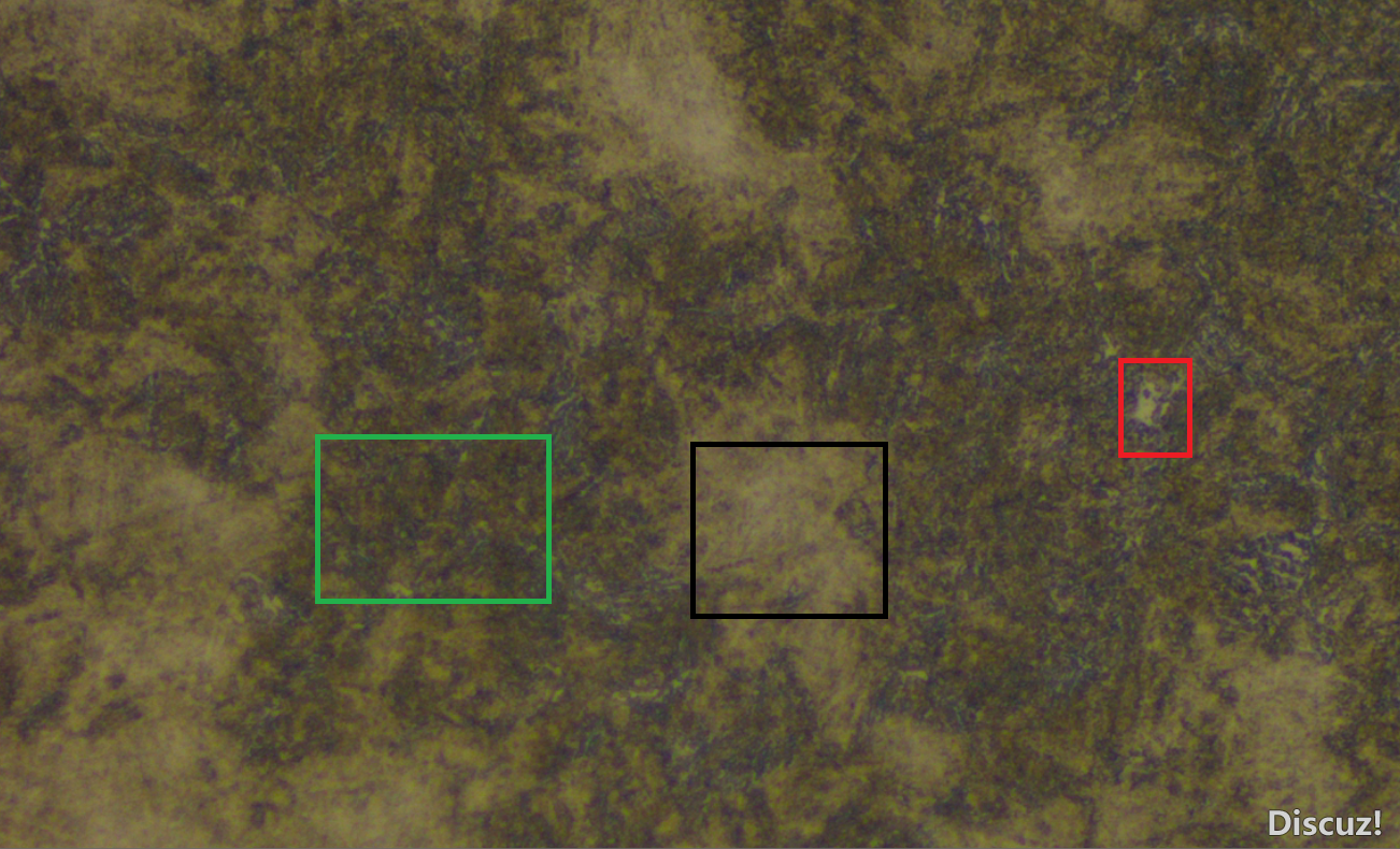

材料为42CrMo,硬度打下来430HV10,图中黑色区域,也是回火屈氏体吗?

这个位置是回火托氏体

黑色方框里的也是吗

是的  发表于 2026-8-1 11:26

大约对应洛氏硬度43.5附近,回火屈氏体
