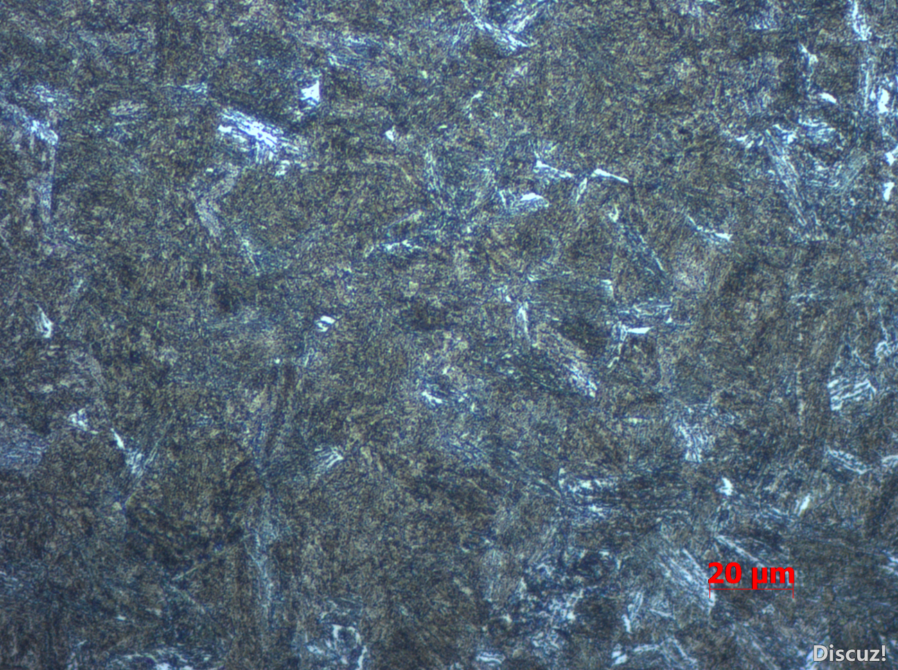

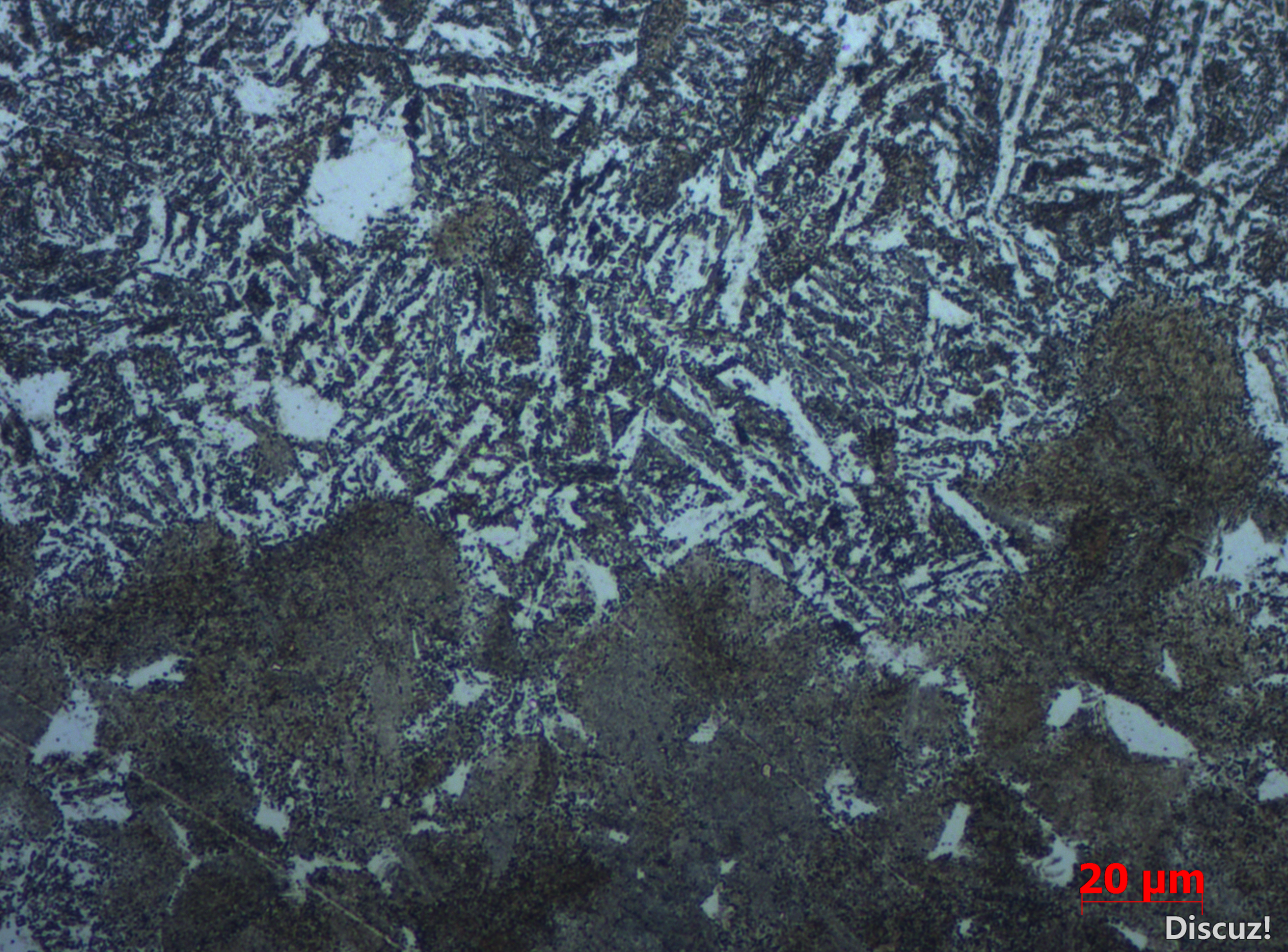

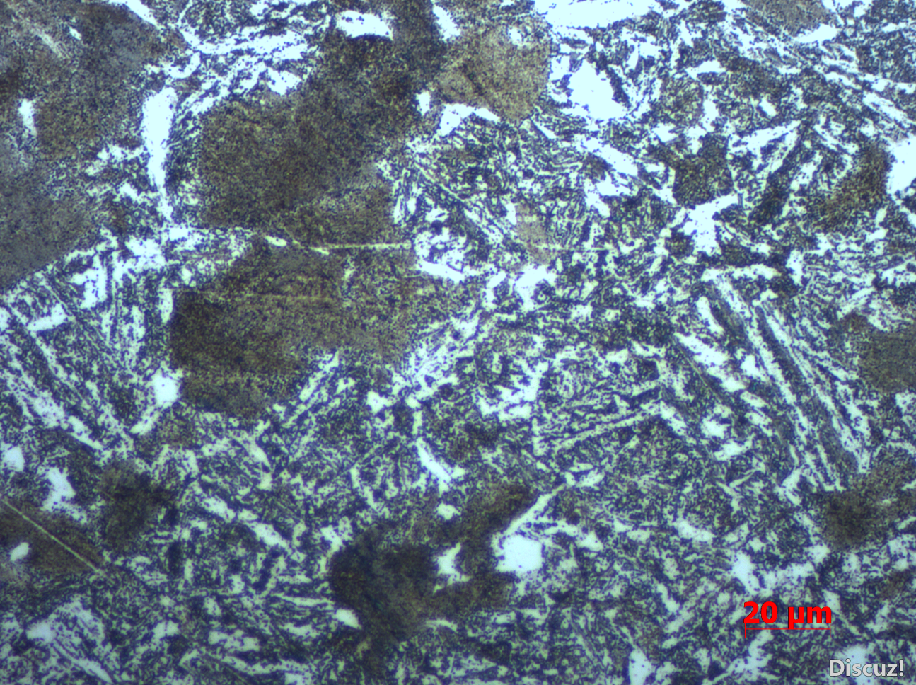

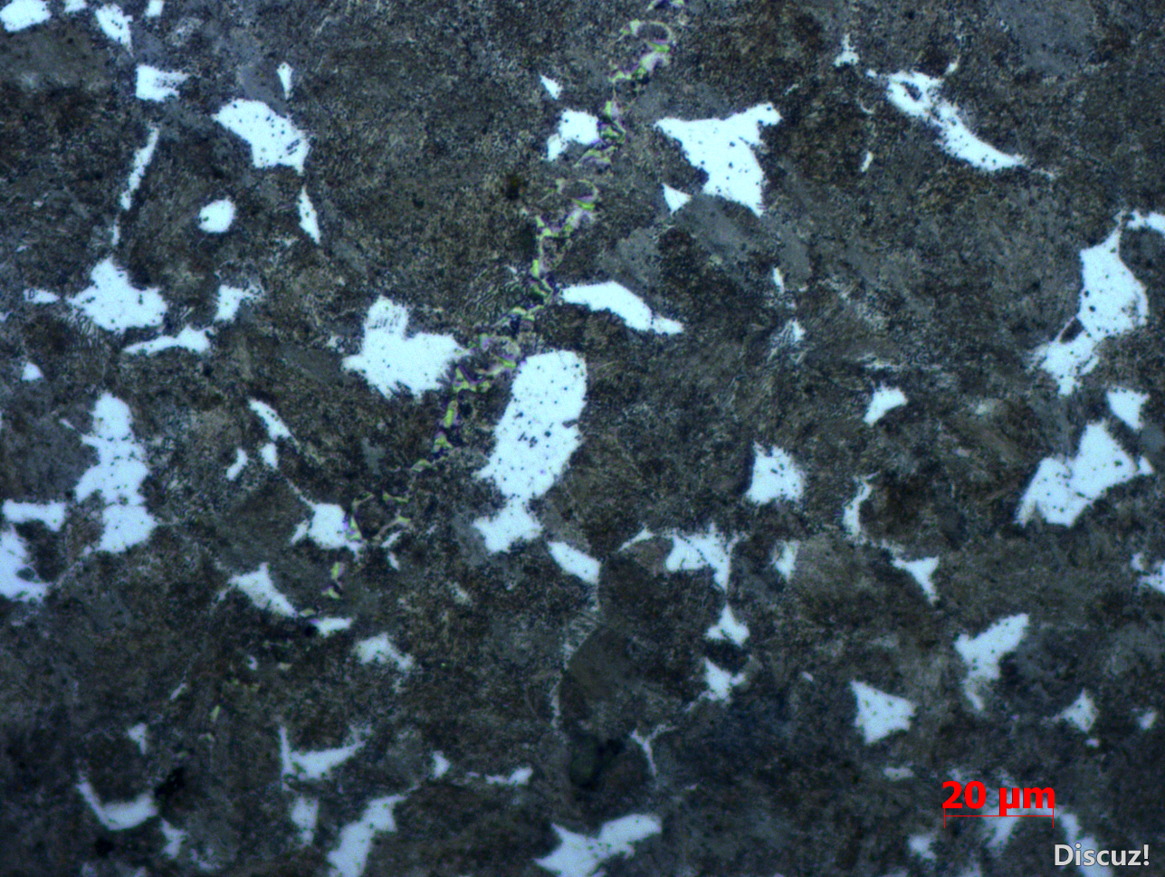

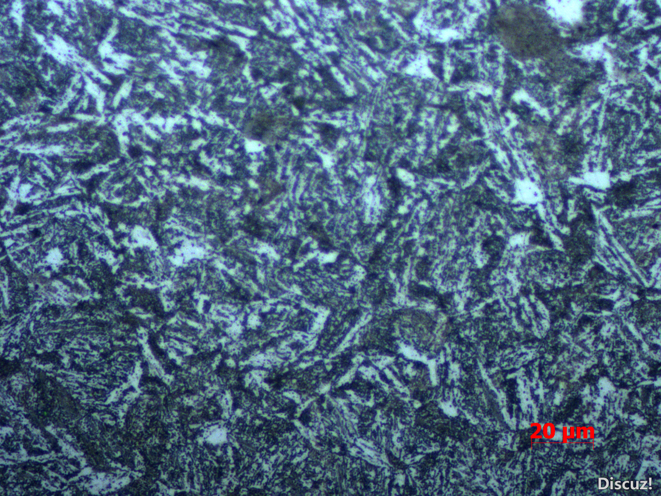

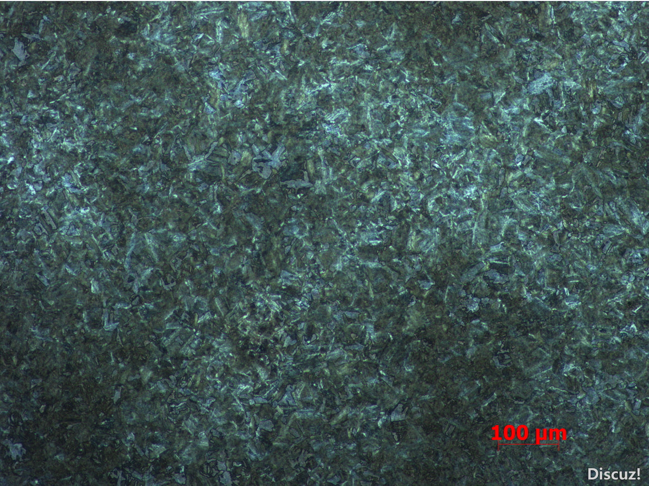

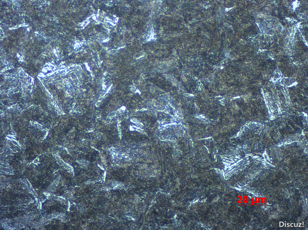

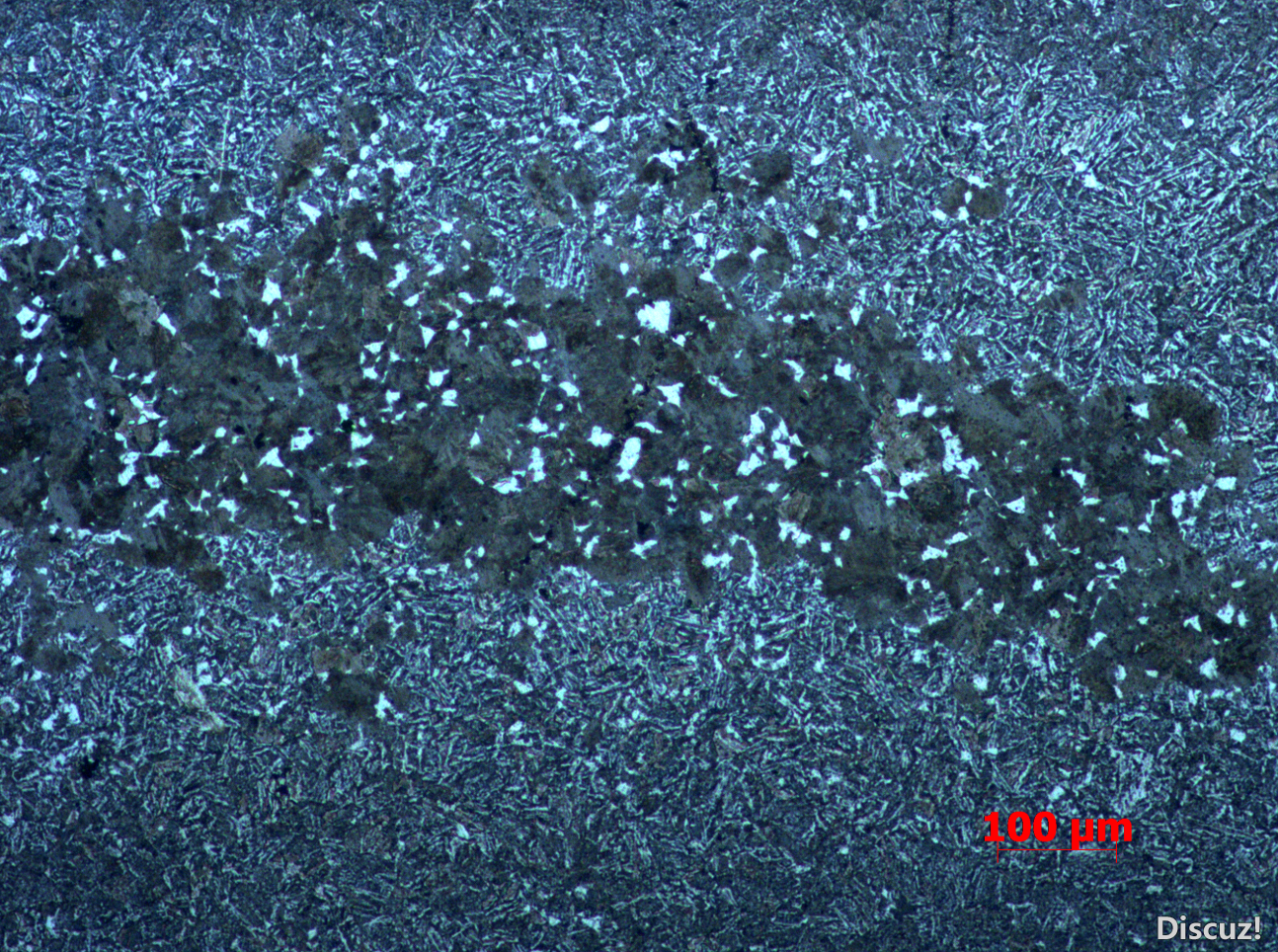

该锻件700圆棒,分别皮下20mm取样和皮下1/3取样,皮下组织大部分都是回火索氏体还有部分铁素体沿晶析出,有些呈现出上贝氏体状态,勉强可以合格;皮下1/3的组织就非常差了,完全没有淬透,存在托氏体组织,还有铁素体型贝氏体,粒状贝氏体,请教下各位老师,为什么会出现白色的贝氏体组织呢,是因为材料偏析严重的问题吗  还是说锻比不够,又或是说2者兼有,一般只有低碳钢才会有铁素体型贝氏体,42CrMo出现这种情况 非常纳闷,请教下大家如何改善
皮下20mm
皮下20mm
皮下20mm-100X
皮下20mm-100X
皮下20mm-100X
皮下20mm-100X
皮下1/3-100X
皮下1/3-100X
皮下1/3-500X
皮下1/3-500X
皮下1/3-500X
皮下1/3-500X
皮下1/3-500X
皮下1/3-500X
皮下1/3-500X
皮下1/3-500X

发表于 2026-7-31 10:22:38 | 显示全部楼层
你的工艺是什么。用什么介质催的,这个带状组织严重,基本上没有马氏体

发表于 2026-7-31 08:18:28 | 显示全部楼层
   贝氏体是什么,不就是由块状或条状的铁素体基体和颗粒状分布的富碳奥氏体区(常称为M-A岛)组成,你说低碳有,中碳钢没有,纯属误解。只不过碳含量差异,铁素体的密集程度有点差异,整体结构是不变的。
   再说为什么会出现这些组织,你这个直径的材料,淬不透就是这些组织了。至于说偏析、锻造比这些,对于这个直径的材料来说已经不是主要原因了。
签到天数: 75 天
 楼主| 发表于 2026-7-31 09:25:21 | 显示全部楼层
dzkyx1314 发表于 2026-7-31 08:18
贝氏体是什么,不就是由块状或条状的铁素体基体和颗粒状分布的富碳奥氏体区(常称为M-A岛)组成,你说低 ...
请教下老师,白色的地方 是贝氏体区吗

发表于 2026-7-31 10:31:48 | 显示全部楼层
700毫米直径吗?用PAG类介质或者油冷,高温冷速太差劲就会出现这类组织。。至于带状,事前处理没有做,正常
签到天数: 2260 天
发表于 2026-7-31 13:05:54 | 显示全部楼层
天山剑客 发表于 2026-7-31 09:25
请教下老师,白色的地方 是贝氏体区吗
独立的地方就是铁素体,那种混的就是贝氏体

签到天数: 75 天
 楼主| 发表于 2026-8-2 13:34:26 | 显示全部楼层
热处理老马 发表于 2026-7-31 10:31
700毫米直径吗?用PAG类介质或者油冷,高温冷速太差劲就会出现这类组织。。至于带状,事前处理没有做,正常 ...
带状45吨的钢锭  不好解决吧 马工
签到天数: 75 天
 楼主| 发表于 2026-8-2 13:35:13 | 显示全部楼层
水淬  请问下老师 这个带状是如何形成
签到天数: 671 天
发表于 2026-8-3 07:55:54 | 显示全部楼层
这个材料R/3也就是皮下115mm附近出现贝氏体太正常了啊,半马能到四五十毫米就不错了。这个和材料,和锻造啥的都没关系,材料属性就在这了

这个材料R/3也就是皮下115mm附近出现贝氏体太正常了啊,半马能到四五十毫米就不错了。这个和材料,和锻造啥 ...
还有就是  理论上贝氏体不是等温淬火才会出现吗  连续冷却也会出现吗,这种就是粒贝+上贝(贝氏体型铁素体)吗

签到天数: 138 天
发表于 2026-8-3 11:51:50 | 显示全部楼层
天山剑客 发表于 2026-8-2 13:35
水淬  请问下老师 这个带状是如何形成
原材料组织缺陷跟淬火回火没关系

发表于 2026-8-3 15:05:57 | 显示全部楼层
天山剑客 发表于 2026-8-3 08:06
还有就是  理论上贝氏体不是等温淬火才会出现吗  连续冷却也会出现吗,这种就是粒贝+上贝(贝氏体型铁素 ...
这个根源不在于是等温淬火还是连续淬火,在于该位置的温降速度与温度区间,即在550-200℃区间内的冷却速度。冷却速度过缓就形成贝氏体
签到天数: 1408 天
发表于 2026-8-4 16:57:06 | 显示全部楼层
天山剑客 发表于 2026-8-2 13:34
带状45吨的钢锭  不好解决吧 马工
人家是锻件,这个毛病是可以事前修复的,但是这个不是关键
