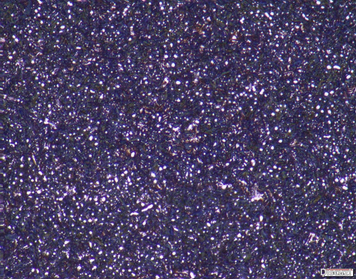

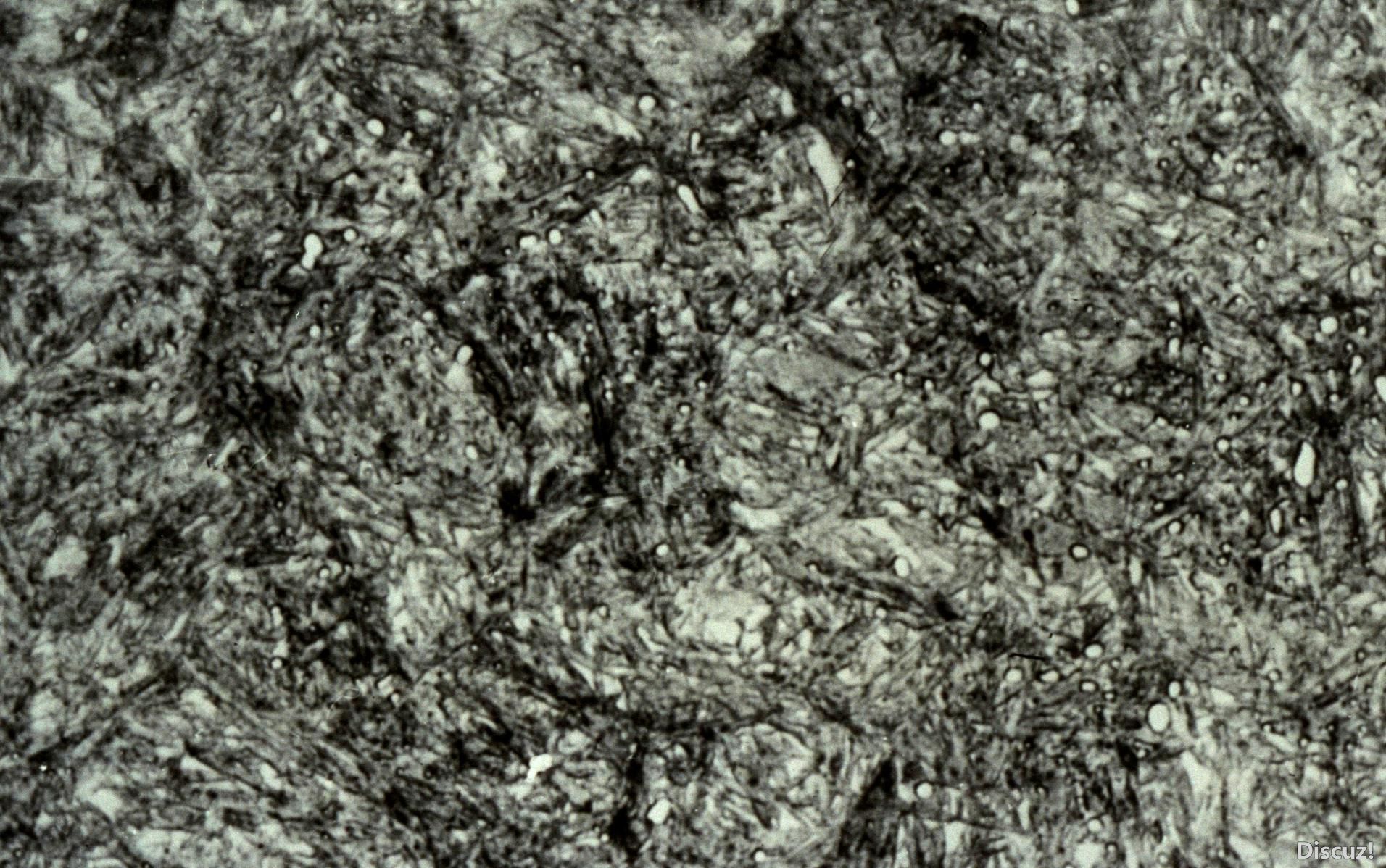

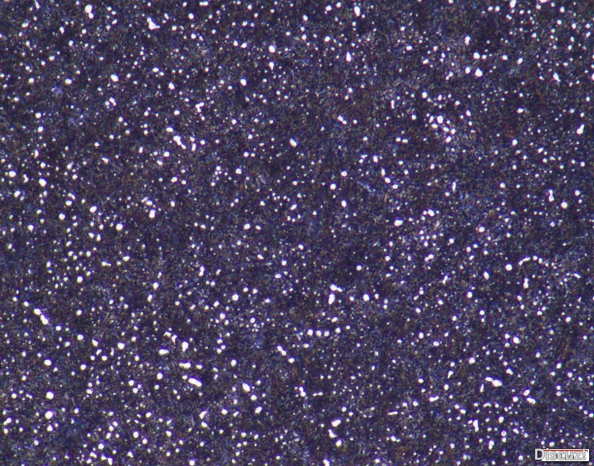

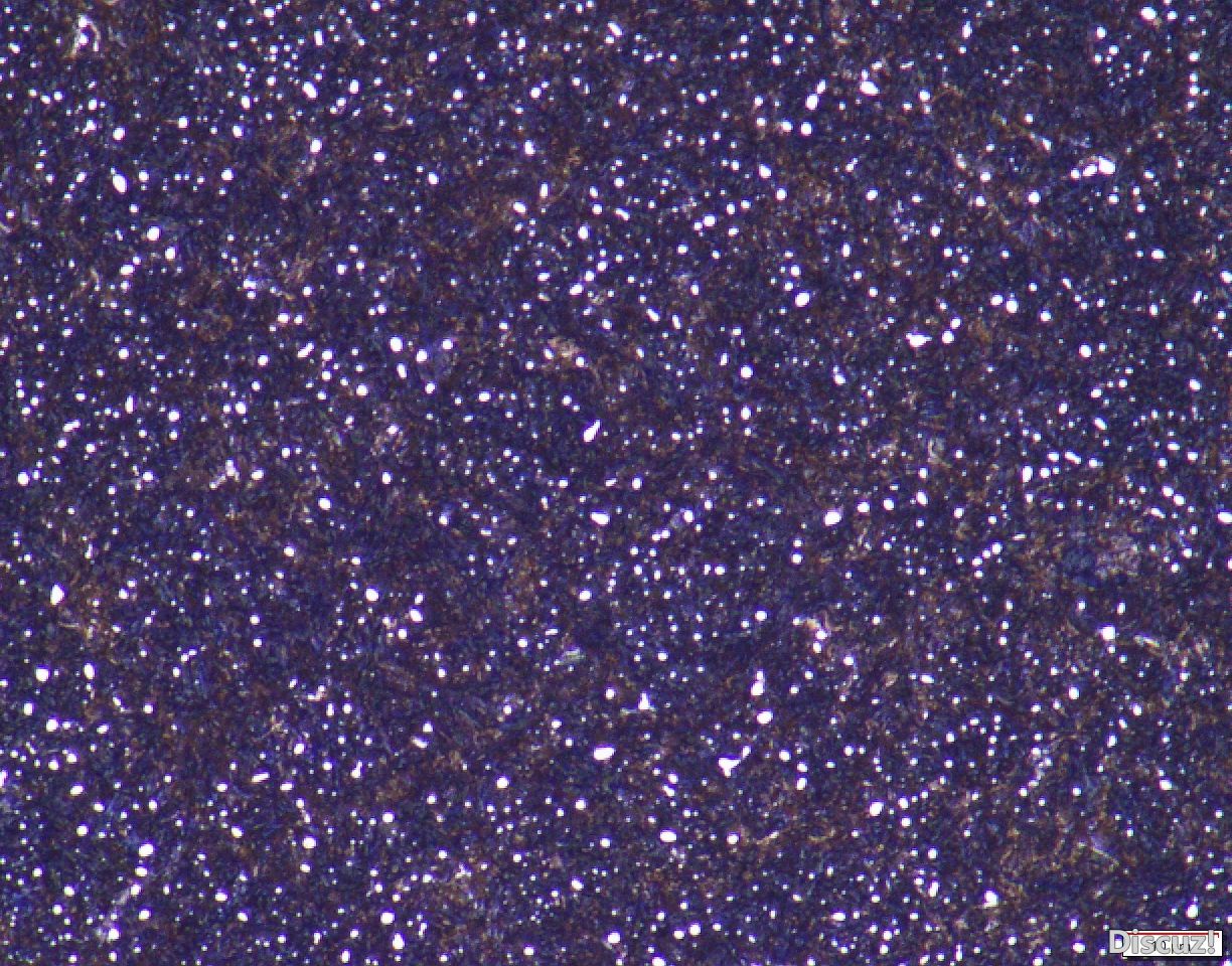

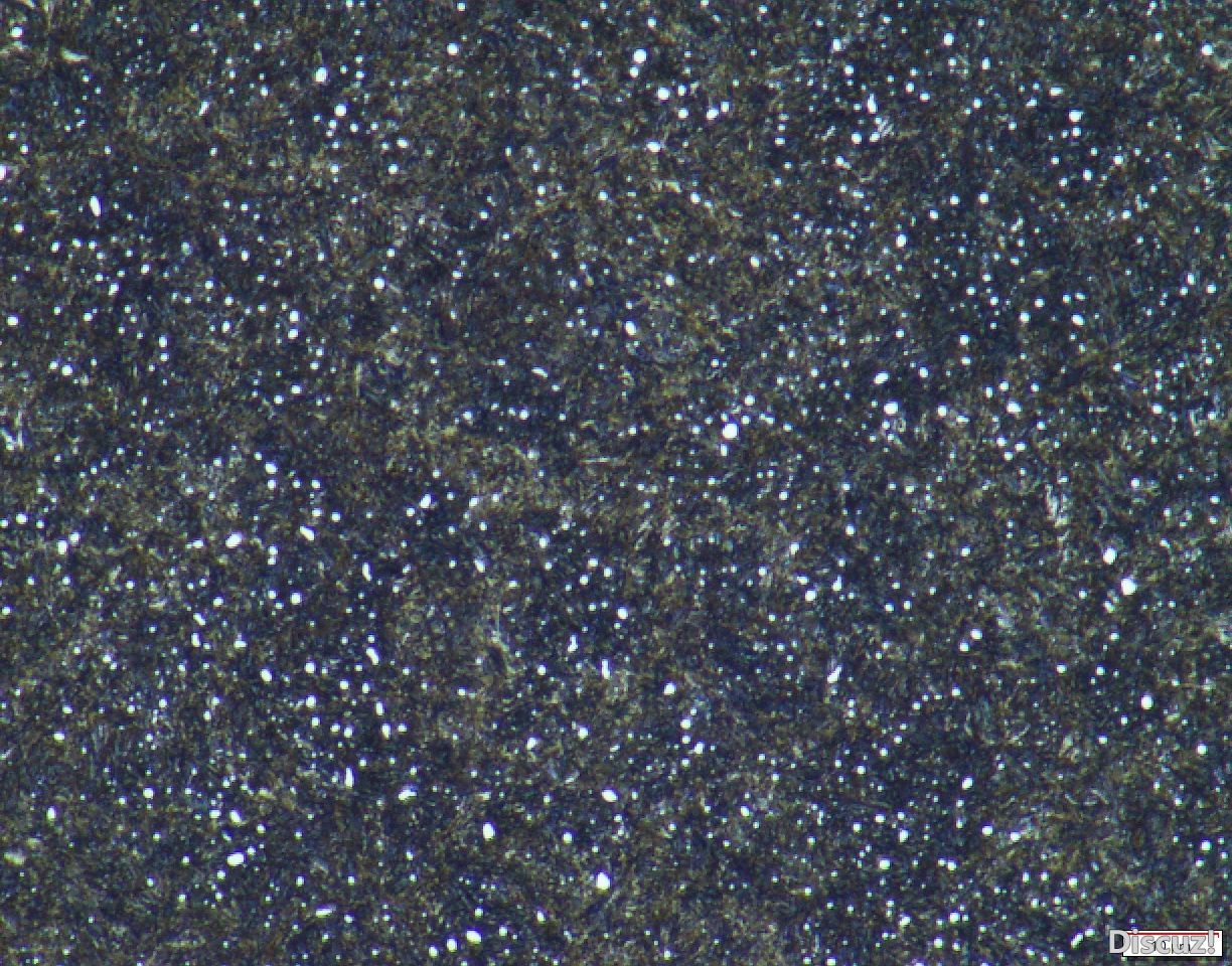

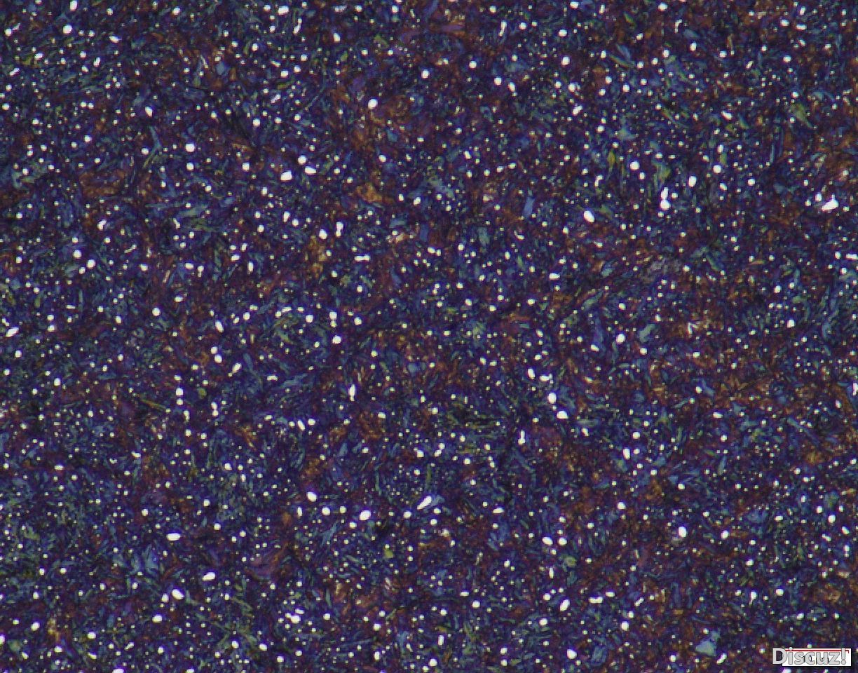

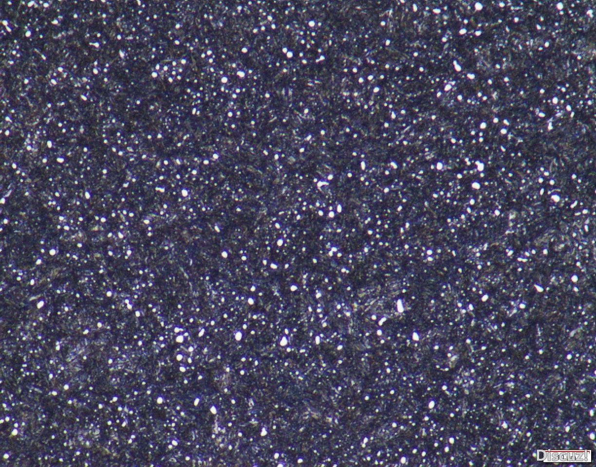

各位老师,请教一下,GCr15轴承钢在840℃淬火后进行回火,回火温度从180-430℃,不同的回火温度对应的组织是什么样的。
180回火
180回火
230回火
230回火
280回火
280回火
330回火
330回火
380回火
380回火
430回火
430回火
淬火
淬火
签到天数: 2260 天
发表于 2026-7-31 14:31:11 | 显示全部楼层
  你这个其实就是随着回火温度的升高,硬度逐步下降,马氏体的过饱和度下隆,开始析出碳化物,这个就是回火理论里面的,你可以去看看。180  230 280 回火,我们都认识是回火马氏体,330-430属于回火托氏体。回火提高组织更容易受腐蚀,而且腐蚀马氏体种浮凸感和尖锐感觉也慢慢的不明显了。大概就这个意思了。

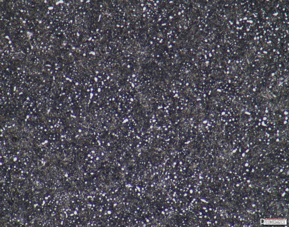

楼主的研究精神赞一个,只是马氏体腐蚀太重了,另外只是做研究的话,可以提高一下淬火温度,把马氏体组织的针状做得明显一点,这样高温回火后可以看到针状变短,消失。
这张照片供参考
