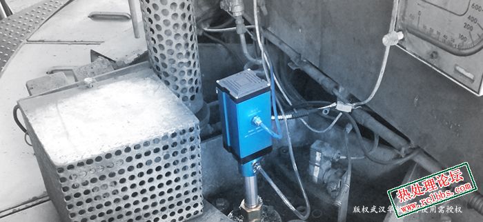

氧化锆探头就是热处理、锅炉氧化锆氧量分析仪的传感器本体,大家口中说的氧探头,绝大多数就是它。
原理:氧浓差电池(能斯特方程),以空气做参比气,对比被测气体氧分压,输出 mV 电势换算氧含量 / 碳势
氧化锆探头核心氧化锆元件对温度冲击极为敏感,插拔速度过快会导致锆管产生裂纹,直接缩短使用寿命。正确的操作并不复杂,关键在于“慢”和“分步”。
插入时,速度不超过10mm/min。建议在外壳上每隔20mm做一刻度标记,插入至首刻度线时暂停固定,预热约2分钟后再推至下一格,逐格推进直至预定位置,之后拧紧螺帽确保密封。
拔出时,同样缓慢抽出,离开炉膛后立即放入内衬保温棉的专用圆桶中缓冷,既保护探头,也防止烫伤。
武汉华敏氧探头采用自研高温密封工艺,品质稳定。遵照上述规范,发挥其应有性能,避免不必要的损失。
