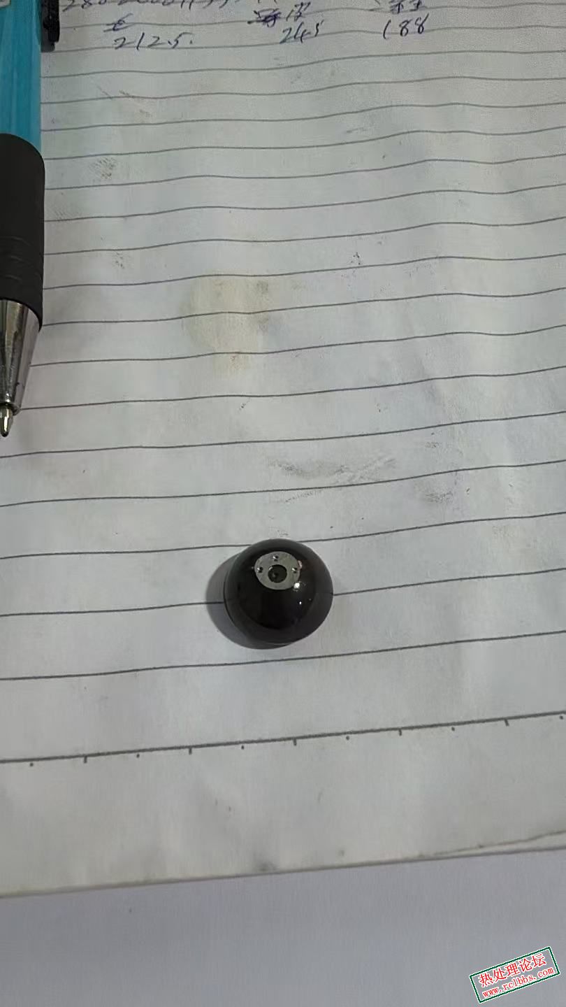

保护气氛网带马弗炉生产GCR15半球,有个别工件颜色发黑,只有二十度左右,做了金相发现没脱碳,像没淬过火的,请问这是哪里的问题

工件很小,没淬上火,是否堆放?还有可能在落料口失温了。绑个重东西快速掉落就行了,包网里,装盘里都行。

看金相,如果是退火状态,那就是落料淬火前有卡滞

正如楼上几位说的那样,产品有滞留现场,出了加热区后在某个地方卡住了,滞留了,温度下降,导致入油温度不足导致的,钢球这种小产品是非常容易出现类似问题。
你可以重点排查入油口附近的部件状态是否有积碳,网带是否破损。

颜色发黑是烟熏的,硬度不足是没淬上硬度,轴承钢马氏体有60上,你只有二十几度,说明是珠光体硬度,形成珠光体源头在于温度。温度不够是设备问题了,马弗炉的通病了。

产品没淬上火是肯定是,你这个黑色有点像厚氧化发黑,但是你的水汽从哪里来?如果是炭黑附着应该可以清理掉也没有你的照片这么亮

今天检查了网带有破损,网带边缘有积料,工件延迟淬火了

这个是产品上有积碳导致淬火过程中冷速不够,表现结果是硬度极低,表面发黑,甚至不见淬火组织,解决方法:检查设备保护介质的出口是否损坏,产品通过时大量喷射到产品表面导致表面积碳,修复就可以解决,这种情况最容易出现在马弗炉上
