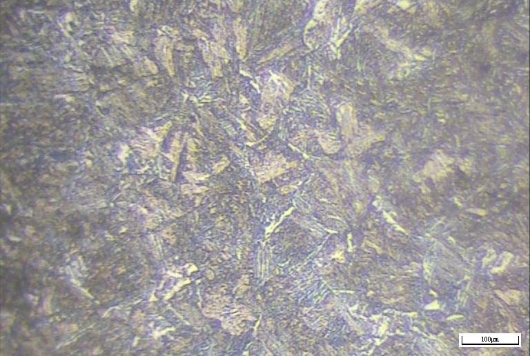

公司内部有争议,一部分人认为组织合格,一部分认为不合格。

100x?还是500x?-----------------------

不合格!!!组织粗大!

500倍,,,,,,,,,,,,,,,,,

我评4级--------------------------------------------

工件多大的,这是多深处的组织,如果是表面那不合格

1、组织有疑问,先看看硬度和力学是不是符合要求,组织评级相对而言没有硬度和力学准确。2、GB/T 13320 4级对应的淬火硬度为50%马氏体硬度,想精确测量,检测淬火件硬度就看出来了。

100倍,不合格。

看标尺是100倍,但是楼主说是500倍。500倍的话是像3、4级之间

金相组织:回火索氏体+铁素体+贝氏体;合不合格要看你们的标准要求

没有看原奥氏体晶粒度,怎么看出来粗大的。我只看到存在贝氏体和先共析铁素体。说明淬火冷却速度可能不够,淬火过程有问题

1.晶粒有粗大的趋势,2.组织中存在较大量贝氏体和铁素体,如果客户对力学要求严格你可以走金相4级,如果客户对金相要求严格这个严格讲到5级了不合格

GB/13320-2025的标准里有贝氏体的描述,老的里面没有,可以参照

有网状铁素体,5级

  如果执行的是2007版的标准,按照图谱其它已经超出4级了。贝氏体和铁素体稍多。
  执行2025版的话,啥也不用说,直接4级。

这怎么也评不到5级吧,未出现珠光体,哪来的5级。3-4级别之间,严格来讲4级,按GB/T 13320-2025,4级以下标准也是OK的
