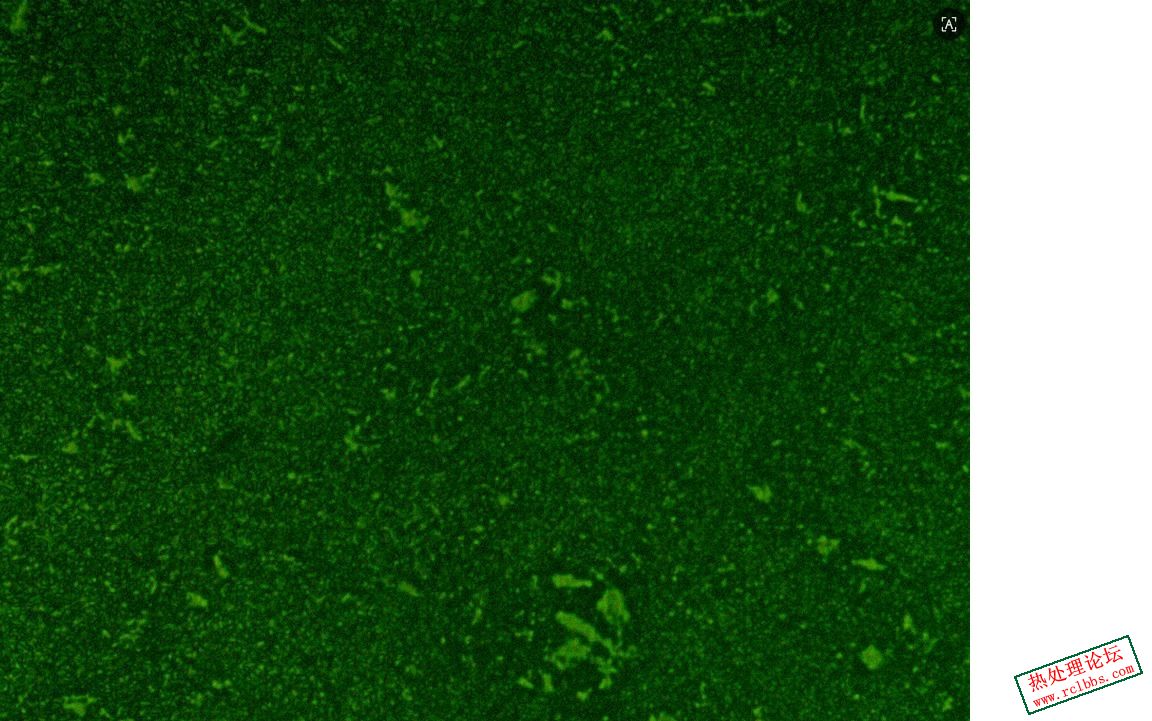

各位大佬,我们机加工6542过程中发现材料开裂;
材料厂家提供金相图说材料没问题,我看不懂,请大家过目;
截面金相 500x
截面金相 500x

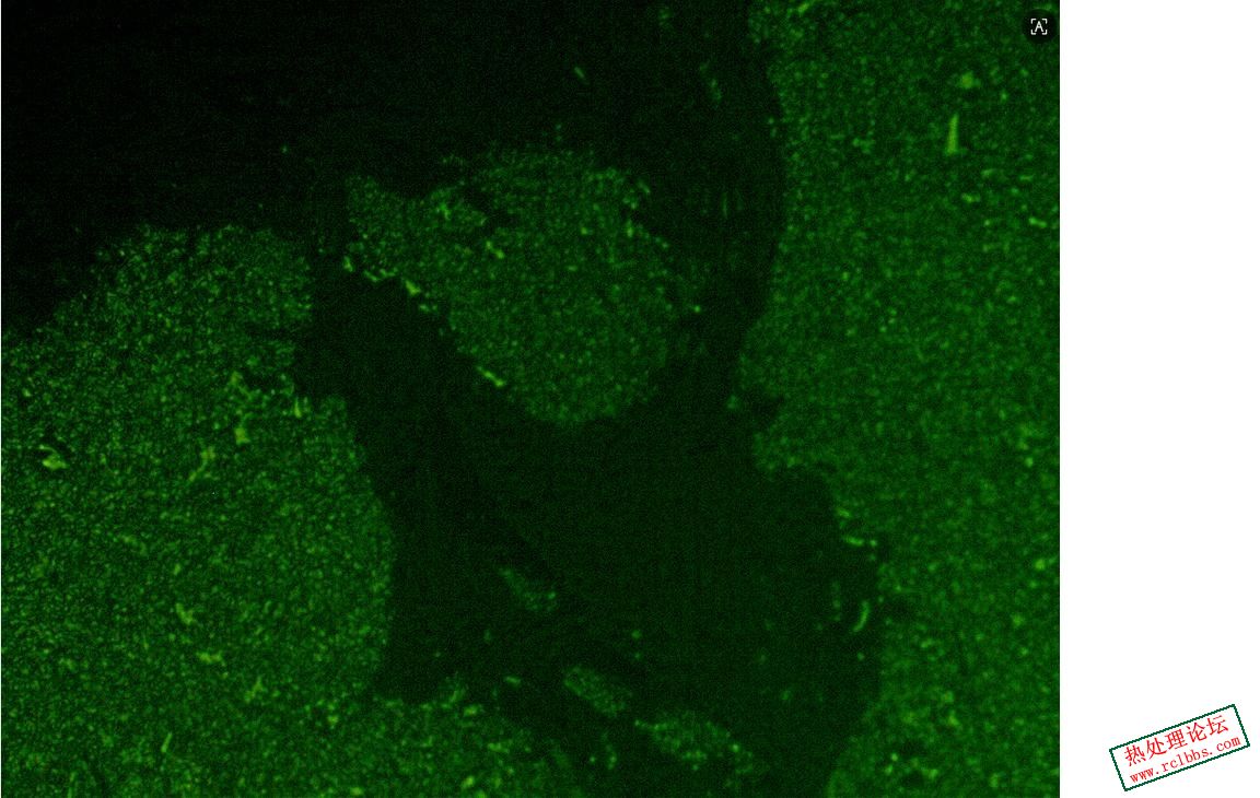

 楼主| 发表于 2026-9-28 18:08:41 | 显示全部楼层
这是开裂处的金相

如果是材料买回来车加工,发现裂纹,那么这个裂纹不可能是车加工产生的,肯定是材料中有的。但是如果材料中间经过锻造?淬回火?那么就有其他各种可能了。
另外产品是什么形状?裂纹又是分布在哪里?裂纹长什么样?
分析是根据前因后果来做的

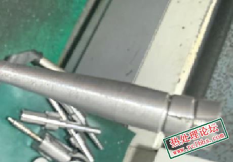

数控车加工,一夹一顶,顶尖孔开裂,只有一件这样,别的都没问题,所以怀疑材料有问题;
加工过程中也发现有的材料有裂口,我们都选出来了,这个没发现,加工中裂了;
 楼主| 发表于 2026-9-29 12:05:27 | 显示全部楼层
别的直接发现裂口的,材料商给补料,这个不给补,说是我们加工的问题。
