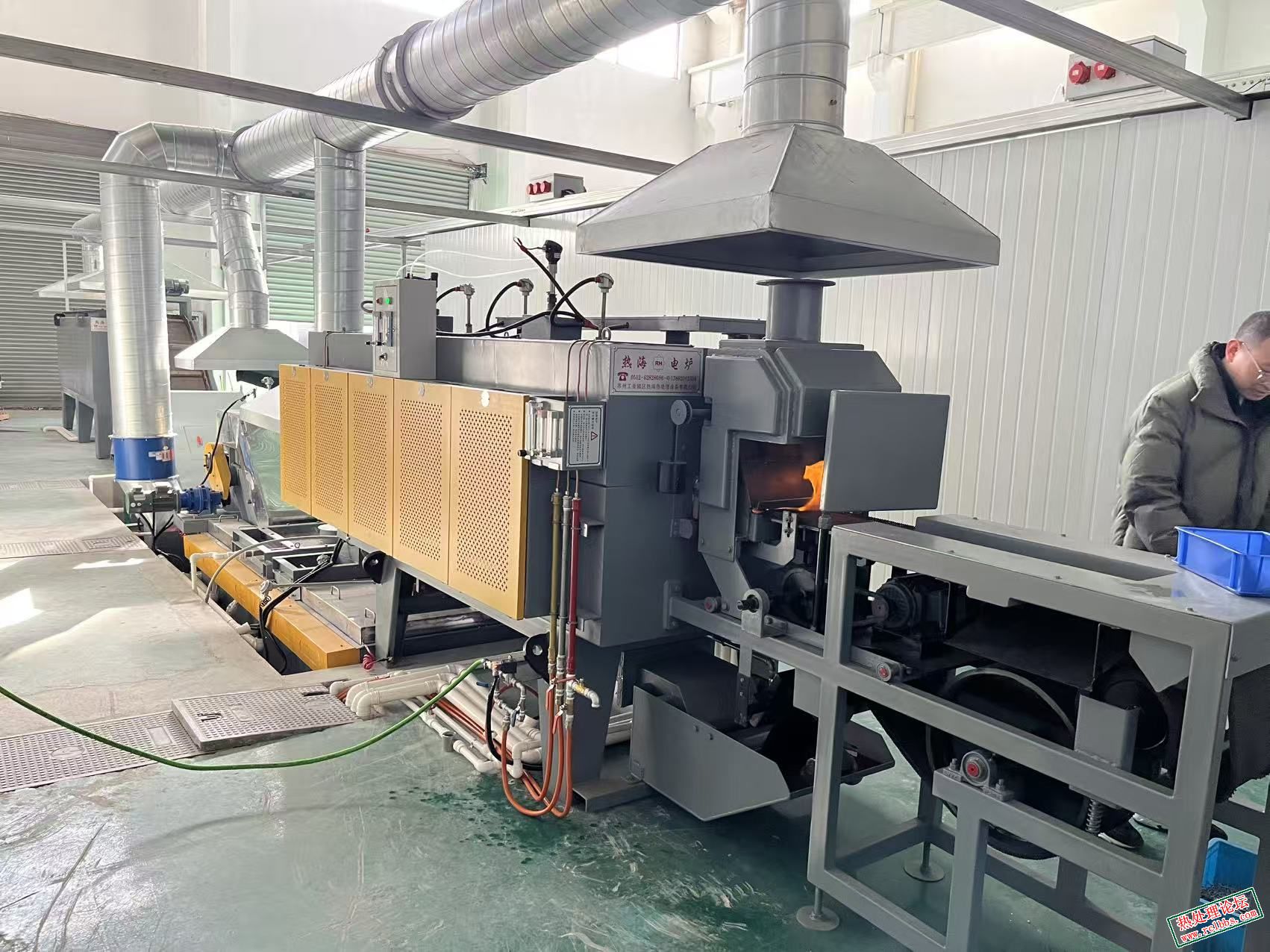

材料?工艺?不同材质不同要求用不同工艺,网带调质吧。
签到天数: 1307 天
发表于 2026-10-4 21:40:37 | 显示全部楼层
这炉子也太迷你了吧
签到天数: 2257 天

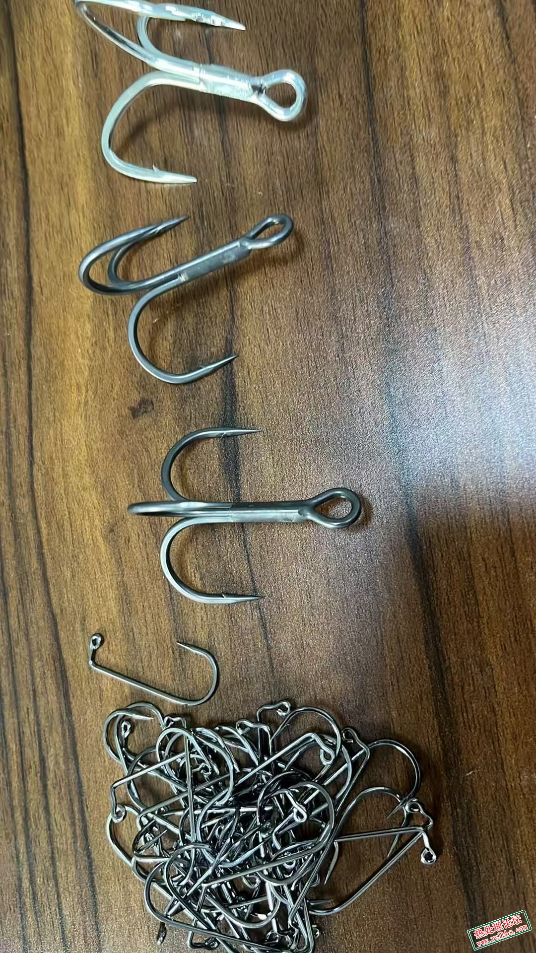

发表于 2026-10-5 07:44:18 | 显示全部楼层
很好奇鱼钩用是什么材料,中碳钢调质到40多HRC吗

发表于 2026-10-5 08:24:35 | 显示全部楼层
热处理胡工 发表于 2026-10-4 21:40
这炉子也太迷你了吧
这个炉子的产能按件数统计的话会很惊人的
签到天数: 16 天
发表于 2026-10-6 13:48:53 | 显示全部楼层
炉子虽小,五脏俱全
签到天数: 1898 天
发表于 2026-10-7 07:56:31 | 显示全部楼层
小马弗罐网带炉等温淬火炉,属于步进式

发表于 2026-10-8 16:44:47 | 显示全部楼层
这是海钓的钩吧?

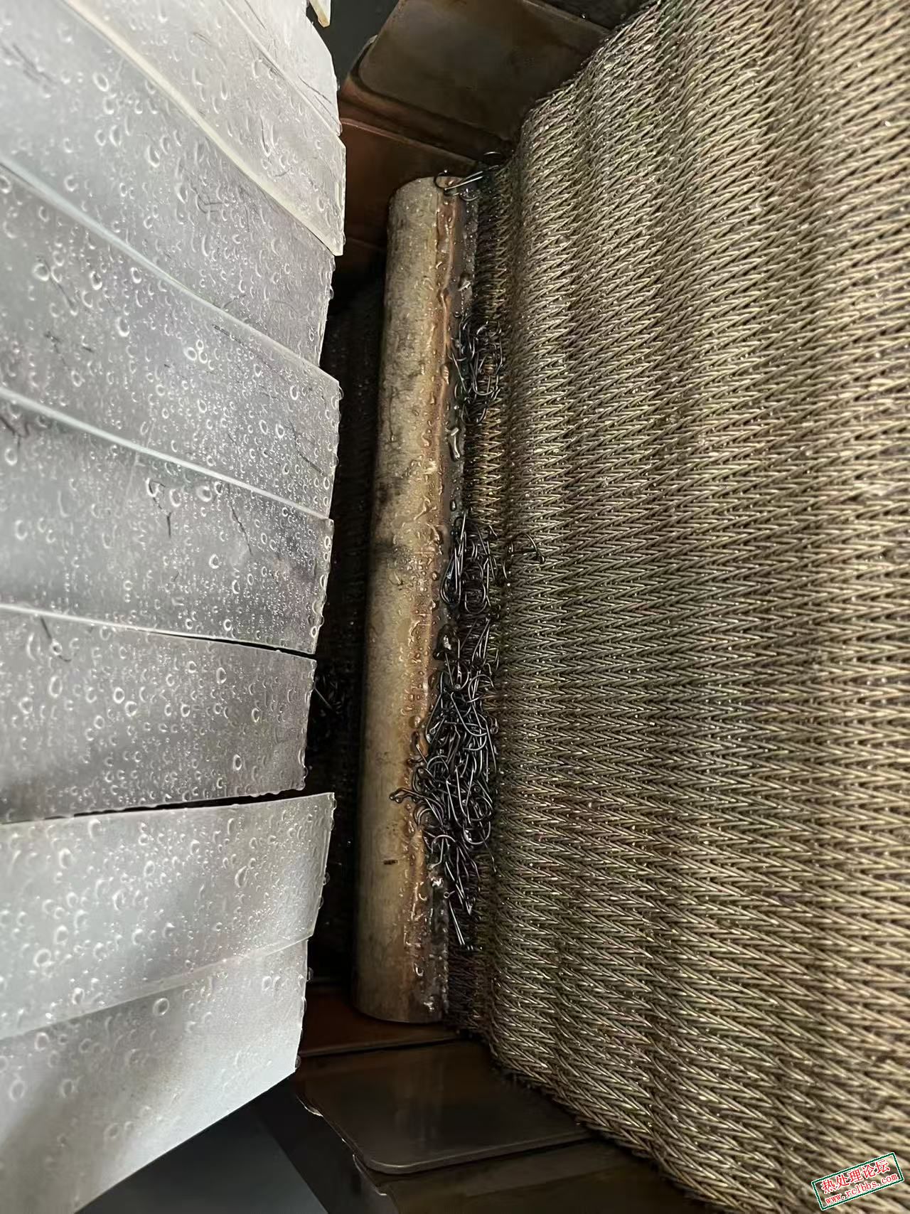

发表于 2026-10-9 08:12:14 | 显示全部楼层
鱼钩会挂在网带上吗?放100个进去,出来多少个?
